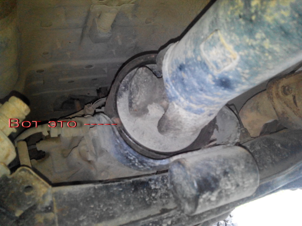

Забрякало - заскрипело при сбросе газа. Вывесил мост - получается брякает металлический круглый пыльник вокруг фланца заднего кардана, на выходе из коробки. Он вроде как закреплен на двух полосках металла, но они его не держат и он задевает за фланец кардана. Как он крепится? Сваркой к этим полоскам или может болтами где-то?

Да ни как он не крепится, просто вставляется и все. Можно поробовать по сильней его туды засунуть киянкой или вытащить, сняв кардан, и немного разогнуть посадочное место во внутрь. Схема как у металлических пыльников на ступицах.

Блин, он меня уже задолбал. Я его уже пассатижами внутренний посадочный радиус по кругу пассатижами загибал - хватает, максимум на пол дня, а потом опять по кардану брякает. Думаю уже кардан снять и с внутренней стороны хомутом зажать.

Еще вспомнил. Когда была десятка у меня, там тоже пыльник постоянно выпадал. Я его на фиксатор резьбы посадил. Не помню точно какой, они разные бывают. Некоторые надо после намазывания и посадки деталей на место, разогреть немного и он склеивает хорошо. И вибрацию выдерживает

Было тоже самое, просверлил в пыльнике отверстие и поставил болт с двумя гайками, чтоб этот пыльник встал в распор с хвостовиком раздатки, и забыл про проблемму.

kir007 писал(а):Блин, он меня уже задолбал. Я его уже пассатижами внутренний посадочный радиус по кругу пассатижами загибал - хватает, максимум на пол дня, а потом опять по кардану брякает. Думаю уже кардан снять и с внутренней стороны хомутом зажать.
Пыльник стальной ( крестовины кардана)Mitsubishi MD700154 416 руб. всего-то :*DONT_KNOW*:

Разобрался сегодня. Снял кардан, снял пыльник, а там оказывается крестовина померла, закисла. Она и брякала, через кардан. Пыльник у меня двумя полосками от болтов держится. Крестовину наполовину разобрал, промыл вэдэшкой, прошприцевал, пару дней проходит, пока новая придёт. Такой вот колхоз получился :)
