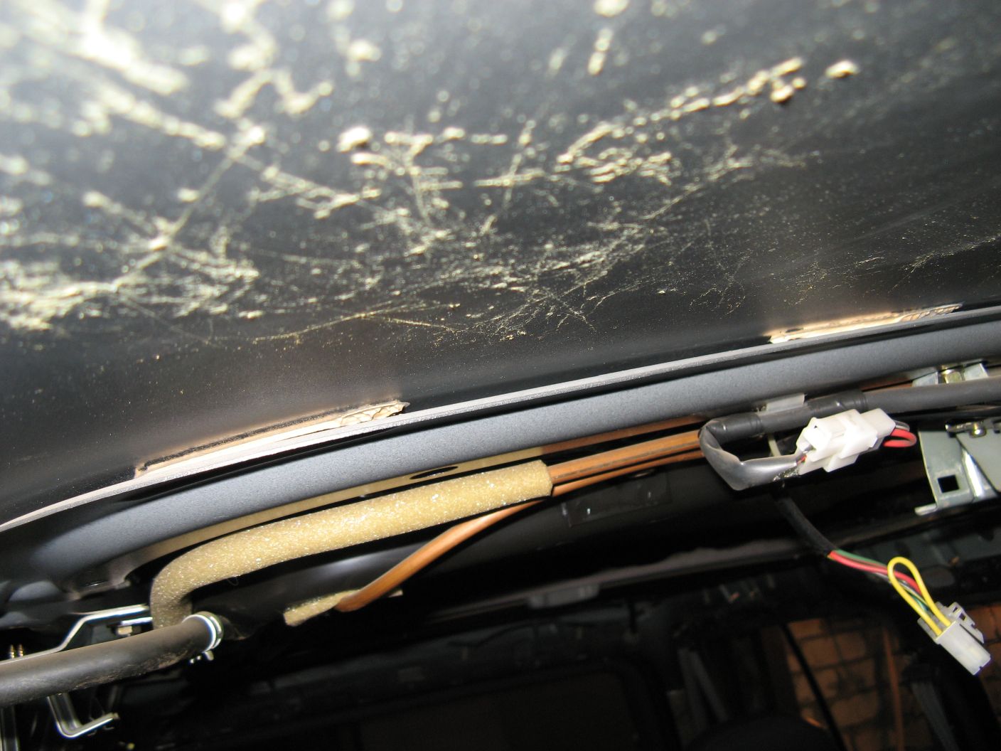

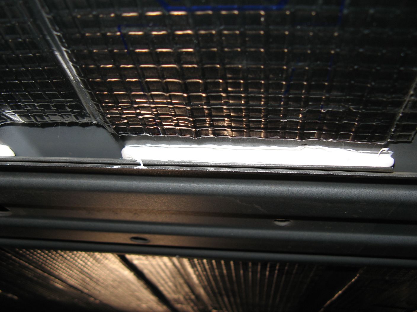

Alessandro писал(а):Привет. Вопрос такой.
1.под крышей сколько поперечин быть должно на длинном паджерике с невысокой крышей? У меня 2-ве.
2.Ещё, должны ли эти поперечины касаться крыши изнутри? у меня между крышей и этими поперечинами значительная щель. при этом на самих поперечинах по краям обращённым к крыше наклеены какие то мяконькие полоски. я подумал что эти полоски типа должны примыкать к крыше изнутри.
3.можно ли дополнительно добавить ещё пару поперечин под крышу(собссно сами места под них вроде есть)?
1. две
2. у меня там был мертвый клей (отклеился), приклеил заново нейтральным силиконом
3. не колхозь, не надо этого

de
Сообщения: 3993
Зарегистрирован: 28 мар 2008, 06:00
Откуда: Йошкар-Ола [12]
Благодарил (а): 14 раз
Поблагодарили: 67 раз
Re: Крыша
Сообщение de »
Snayper писал(а):шумо и виброизодяция это...
Ага, вибра. А мохнатое я выкинул, это бесполезная дрянь. На верхней фотке видны остатки клея от нее.

de
Сообщения: 3993
Re: Крыша
Сообщение de »
Alessandro писал(а):чож бесполезная то? чай и шум приглушала и небось тепло удерживает.
Она могла бы немного снизить отраженные шумы, если бы не была спрятана за обшивкой потолка. А проникающие шумы она практически не поглощает. Удержание тепла - смех, при ничтожной ее площади и огромной площади остекления. Так что вибра рулит. Стучать по крыше стало очень приятно, раньше дождь звенел очень сильно. Если бы еще не дурацкий люк со своими ребрами жесткости, под которыми не проклеишь вибру, вообще бы красота.
