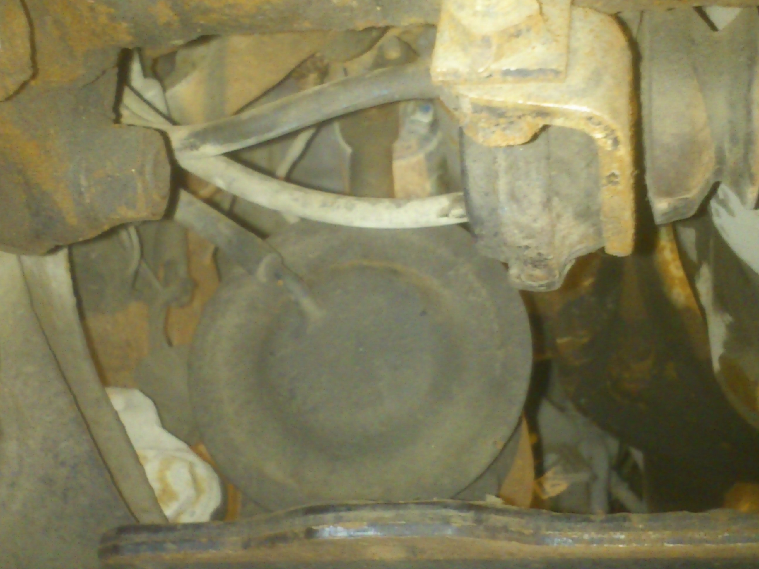

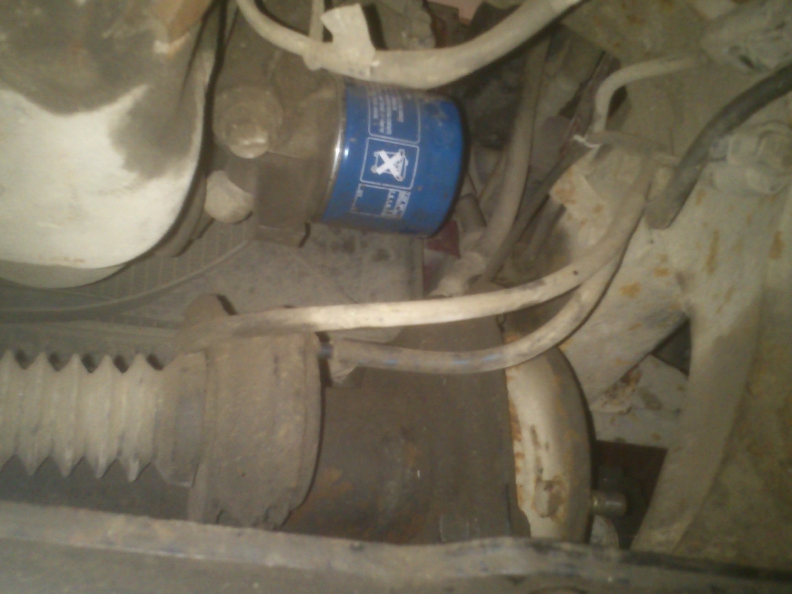

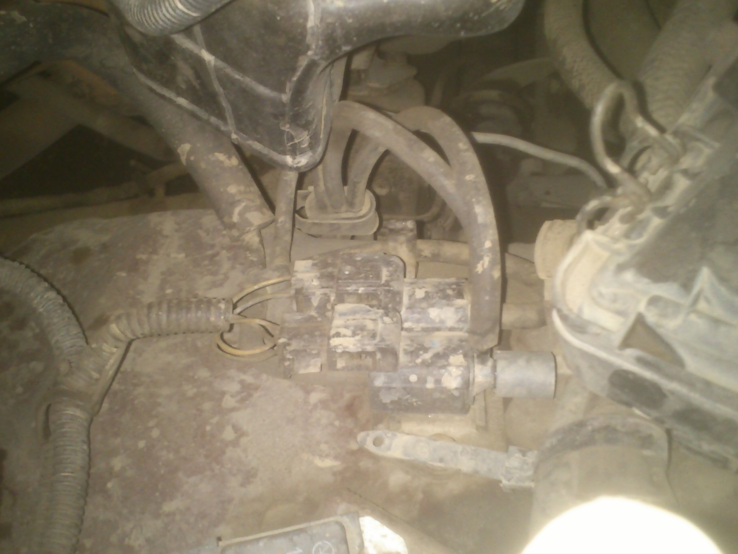

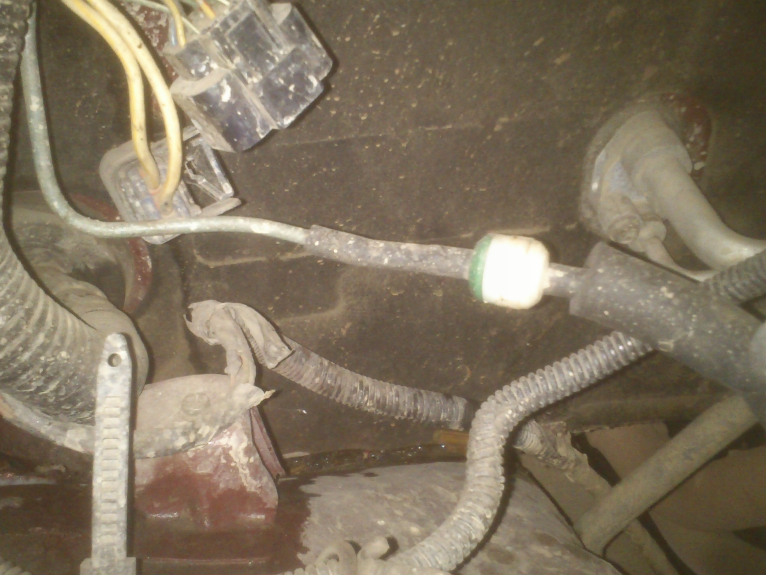

Номер не к сожелению не нашол. Там две фишки по два провода. Фото есть такие.Правда не много грязновато но мыть смысла нет завтра в горы за белым нарзаном
