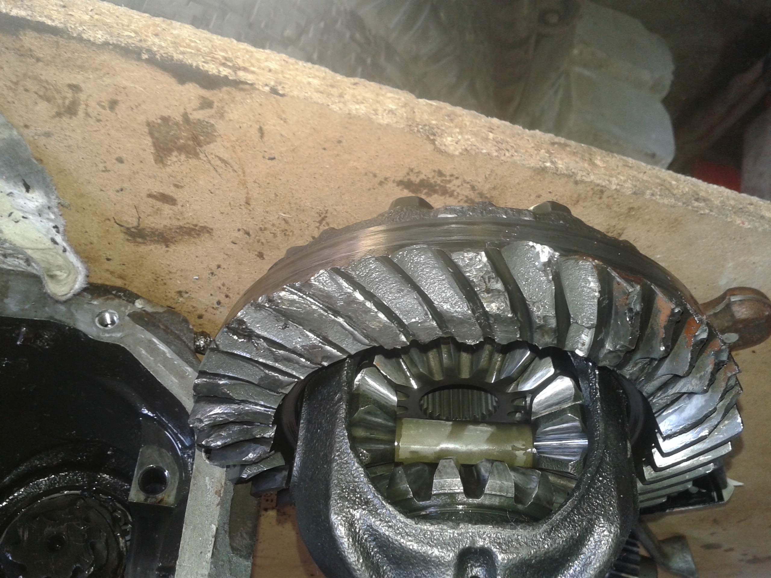

Итог. Без переднего редуктора ездить можно. Сегодня снял, кардан просто подвязал. А редуктор.... вскрыл и о....ел . Воть.
Разница в ПЧ
Разница в ПЧ

Ставил мосты б/у. При покупке не проверял, но был уверен в мдентичности пар. В итоге задний 37/7 (5,285) а передний 39/8 (4, 875). Срок эксплуатации - почти год, рыбалки-охоты, не считая мероприятий. Воть. Доездился.

Собсна сабж. На разных парах ездить можно. Но недолго. Задом в говна (или выдернуть кого) тоже можно. Но один раз :nezl6:
