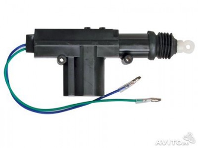

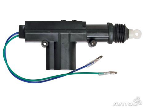

Доброго времени суток уважаемые единомышленники. Решил создать отдельную тему так как у большинства машин наших годов выпуска уже не работают автоматы прогрева, а расколбас двигателя на морозе крайне негативно сказывается на его работе и наших нервов. Итак по порядку:
Давным давно у меня был первый автор, тоета чайзер, дизель, мотор 2LT-E. Там для прогрева автор была установлена кнопка повышения оборотов двигателя, называлась IDLE UP.Так вот я думаю, а почему бы нам не сделать подобное своими руками для принудительного повышения оборотов холостого хода. За основу взять клапан повышения оборотов при включении кондиционера. тяга на рычаг насоса есть, она притягивает гашетку, остаётся только подать + на него через выключатель. Выключатель включён' рычаг пгитянут, обороты высокие, кнопка выключена., обороты в норме. Прежде чем реализовывать указанный девайс в жизнь, решил спросить мнение здесь. Кто что скажет по этому поводу? Откуда из код капота взять +, чтобы появлялся при включении зажигания и был постоянным до выключения тумблера?

Продолжу тему, можно рассмотреть вопрос установки активатора отпирания двери, провести проводку на подачу импульса тока для втягивания и вытягивания, на петельку одеть крючок-тягу и закрепить по принципу как тяга кондиционера. Кнопку нажал, импульс, тяга втянулась и увеличила ХХ, кнопку отдал, импульс, тяга отжалась и обороты ровно 800, только уже на прогретом двигателе. Жду мыслей.

Отважный писал(а):Продолжу тему, можно рассмотреть вопрос установки активатора отпирания двери, провести проводку на подачу импульса тока для втягивания и вытягивания, на петельку одеть крючок-тягу и закрепить по принципу как тяга кондиционера. Кнопку нажал, импульс, тяга втянулась и увеличила ХХ, кнопку отдал, импульс, тяга отжалась и обороты ровно 800, только уже на прогретом двигателе. Жду мыслей.

А у большинства ручки газа нет. Насчёт заслонки как на печке тоже тема, но нужна эл.схема ещё подключения. Я все таки с актуатором попробую заморочиться, установив его на насосе сверху, замерю ход его втягивания и вытягивания, соответственно по размеру буду подгонять длину тяги-крючка до рычага газа. Я не вижу разницы, что будет нажимать на газ, то ли автомат прогрева, то ли ручка подсоса, то ли нога на педали, то ли актуатор. Разница в том, что это на мой взгляд действенно и удобно. Буду дальше думать, в любом случае фотоотчет надо будет выкладыватб.Альберт75 писал(а):Тут скорее всего уместней было бы поставить регулируемый привод на дроссель. Типа как на электрических заслонках печки или электрокорректоре фар, как хочешь так и вставляешь обороты. Может в ту строну посмотреть? А так у меня стоит ручной газ, мне его вполне хватает.
