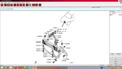

Как вам известно, в последние года он убран с наших авто. На трёхлитровиках точно. Как думаете, имеет целесообразность его установка?

Да, но у тебя то есть, Евгений)) Завтра гляну как обстоит ситуация с комплектациями не для РФ.

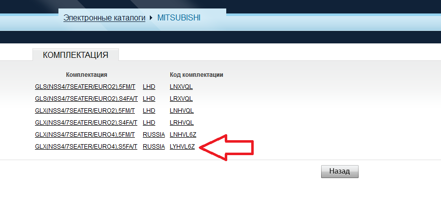

Да, у тебя араб, но на том же Экзисте в комплектации для РФ он есть, а по факту- нема.

Ситуация в общих чертах такая:Lebed писал(а):Да, но у тебя то есть, Евгений)) Завтра гляну как обстоит ситуация с комплектациями не для РФ.

Да, Виктор, но и в этом списке по G72 он тоже есть.

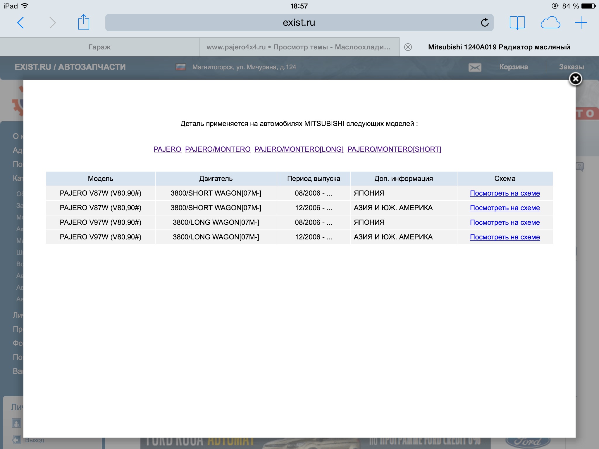

Не знаю, как "в последние года", но на моей Рльфовской Паджере(3.8 литра) конца 2007 г.выпуска масляного радиатора нет. Или же я его не заметил ещеLebed писал(а):Как вам известно, в последние года он убран с наших авто. На трёхлитровиках точно. Как думаете, имеет целесообразность его установка?
