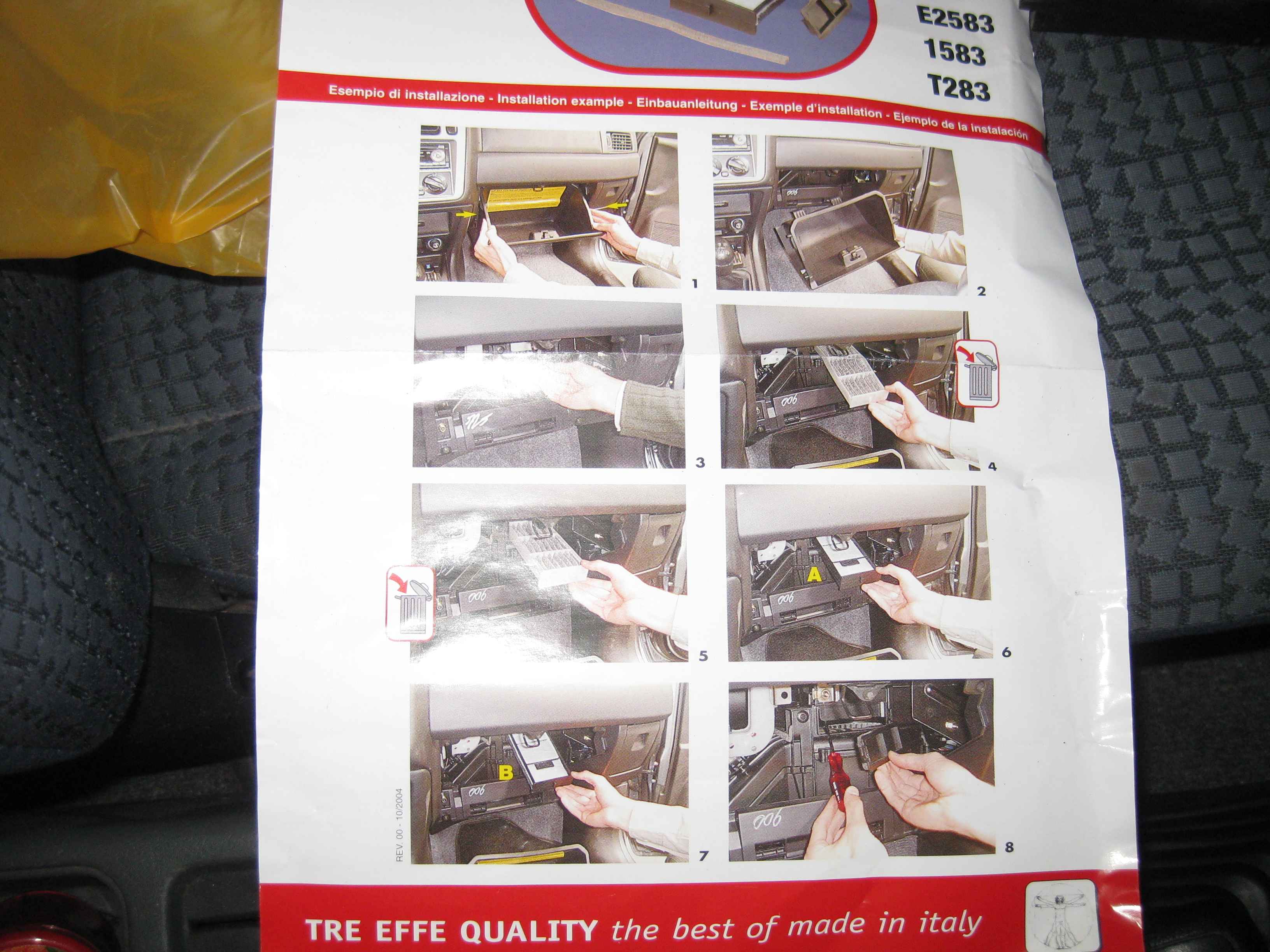

Добрый день. Никогда не возникало проблем с заменой салонного фильтра, всегда менял сам. Но тут решил поставить угольный, купил не оригинал, а итальянский заменитель. По размерам подходит идеально, да вот загвоздка, он с одной стороны белый с другой черный, какой стороной его к решетке ставить? Сразу скажу стрелочек на внешних сторонах нет, и обе его части можно затулить как душе угодно..

Re: Угольный фильтр салона для MINI. Какой стороной ставить?
Сообщение mescalito22 »
sio писал(а):я наоборот ставил
http://www.drive2.ru/l/2364290/
А кто посоветовал или сам решил так поставить? Я много форумов перерыл, но ответов очень мало. Вот на схему одну наткнулся http://www.boneco.ru/images/catalog/scheme-2261.gif.

Ну на инструкции к фильтру не очень понятно как правильно...

sio писал(а):Ну на инструкции к фильтру не очень понятно как правильно...
Действительно хрен разберешь... А на рисунке что за машина?

Сообщение sio »
mescalito22 писал(а): Да вроде все ясно, к воздухозаборнику белым, к решетке темным... Так что беги переставлять))
Пожалуй Вы правы, как и iRiver... сейчас полазил по инету.. и действительно надо ставить белым на вход. черным на выход)
Если бы я знал что за машина))
Да что-то рисунок поизучал и сам засомневался, аж предыдущий пост затер))) Если конечно на рисунке 8 не решетка вентилятора видна под фильтром...
Сообщение sio »
Вот мне тоже показалась решетка вентилятора)))
