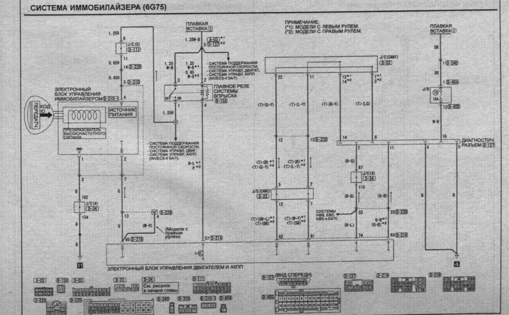

А вот и схемка по иммо))) И Хде тут стартёр?)))
ПыСы. ИМХО, проверил бы работу всех дополнительных блокировок (не штатных) после этого мастера.

Коллеги! Схему тоже изучил. Я впервые с такой проблемой столкнулся. Кстати, спецы тоже сказали, что на П4 ни разу не сталкивались с таким. Поэтому это и заняло столько времени.

Это вопрос по Пандоре. К штатному иммобилайзеру Паджеро, судя по схемам, этот глюк не имеет отношения.Medv писал(а):Коллеги, полагаю, что произошла некая цепь событий, приведшая к глюку в штатном иммо (не исключено, что где-то еще).
