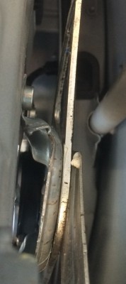

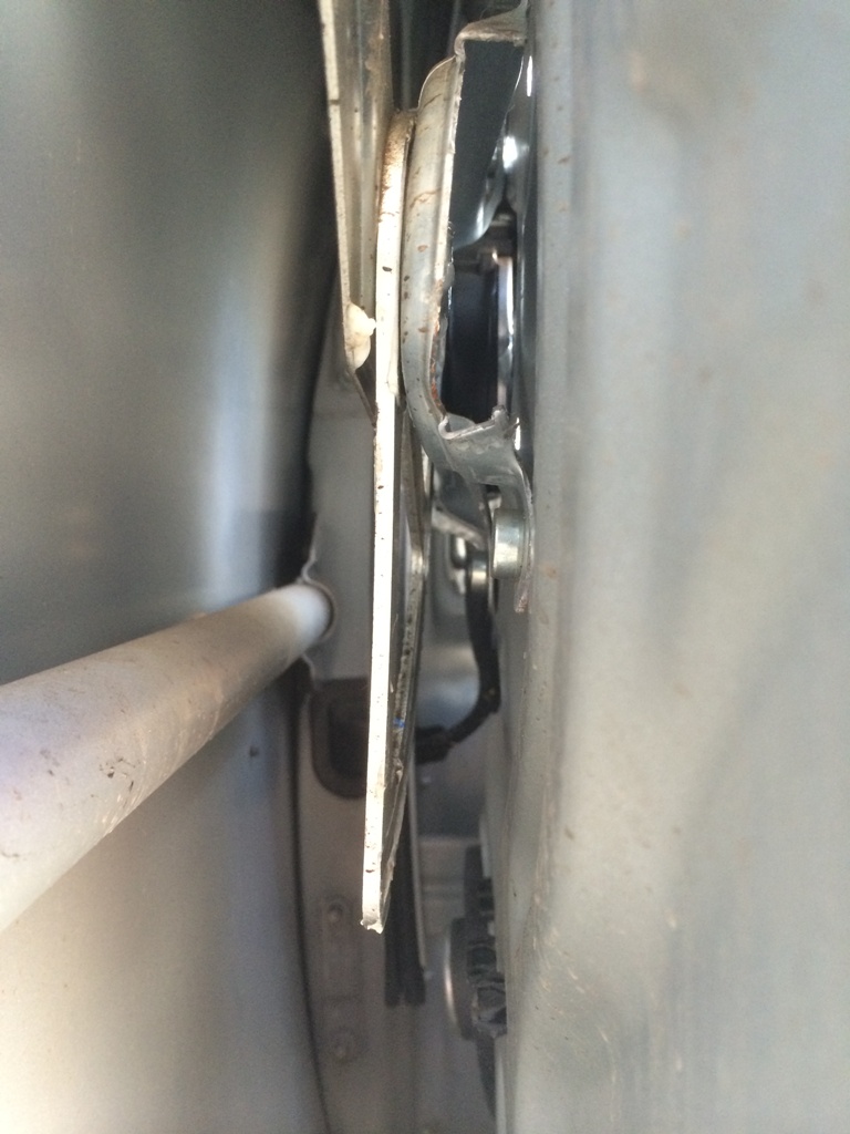

Пару дней назад, перестало до конца закрываться водительское стекло, вернее не плотно закрывается, при подъеме его перекашивает, остается щель 10 мм от вертикальной направляющей. Снял обшивку, думал может как то отрегулировать, ничего похожего не увидел, заглянул вовнутрь, где шарнир самого механизма и вот что там увидел ((( Я так понимаю его выгнуло, но как и отчего понять не могу (( ТОли гарантийный случай толи нет, как чинитьб или менять?

Возьми механизм с разбора и поменяй. Там на 20 минут дел.

Это все обычно от выкрутившихся болтиков на 6, которые сквозь внутреннюю часть двери держут трапецию. по идее гарантия. Крепеж вернуть на место, трапецию выгнуть обратно. Ну с этого хотябы начать) дальше будет видно.
Я бы заявился по гарантии... Пусть разбираются.

Что то ни кто про обучение стекла не вспомнил,опускаем до конца не отпуская кнопку и продолжаем держать 5 секунд,затем просто вверх как обычно,должно подняться без зазора,на пикап-форуме даже в факе есть.Вот винтики выкрутиться тоже могу,но при этом стекло бречать начинает,у меня на Эльке выкручивались,но стекло поднималось до конца.

Ни чего не брынчит уж поверь по подписи,если болтики не ослабились,100% что от них.

Исправили мне по гарантии )) Приезжаю говорю, мол так и так, погнут стеклоподъемник, стекло наперекос. А откуда Вы знаете что стеклоподъемник погнут, вы что разбирали дверь? Да говорю, обшивку снимал, могу фото показать, начал сначала что может это и не гарантийный случай и т.д. Я ему говорю, мол претензиями закидаю, если вы такой пустяк не сделаете мне бесплатно, потому как косяк явно ваш. В итоге все сделали бесплатно, ничего не гремит, стекло ровненько катается.
