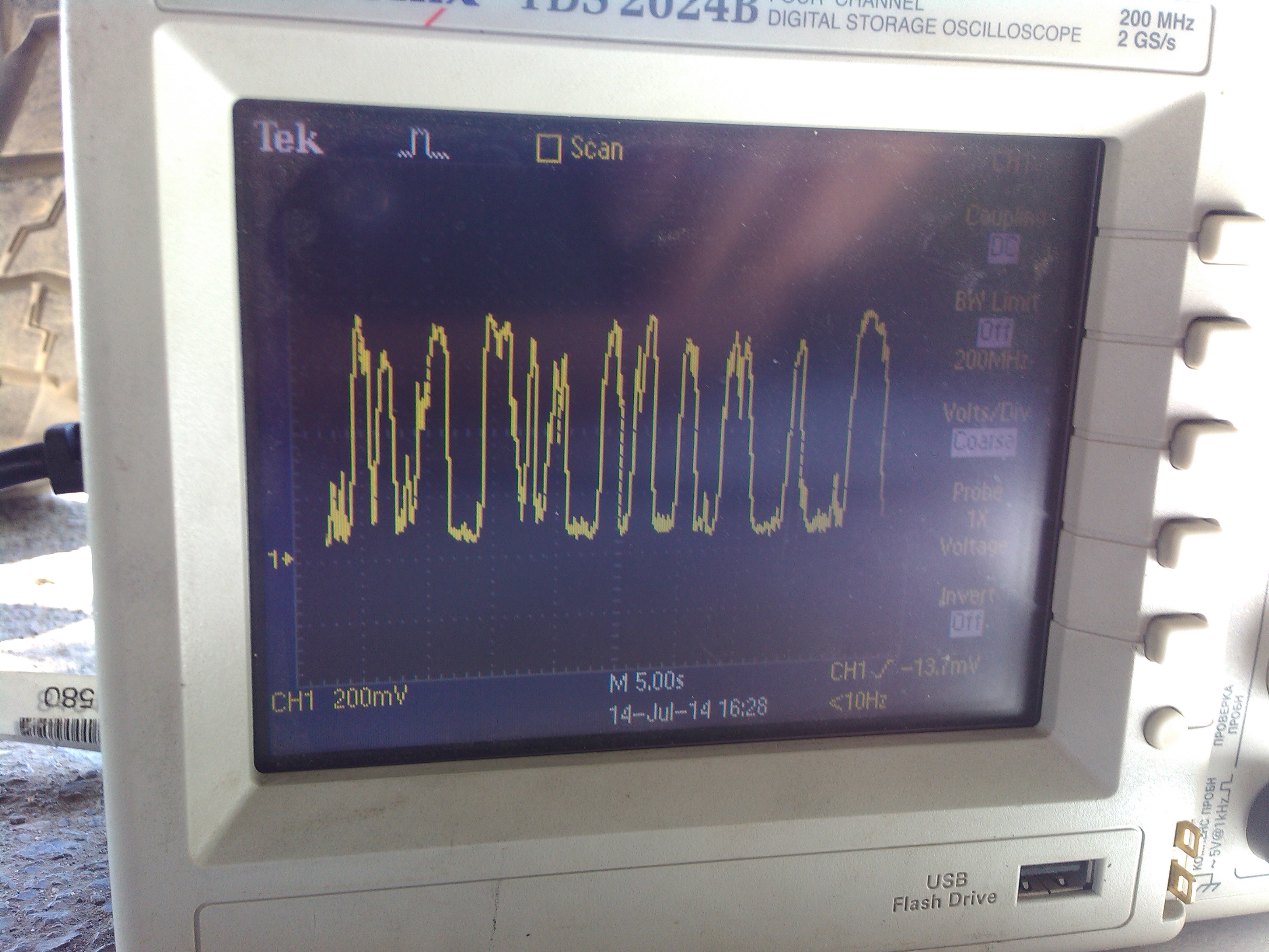

Интересный момент посмотрел осцилографом кислородник на ХХ показывает линию а на оборотах выдает синусоиду и после длительной перегазовки показывает синусоиду.... Уважаемые знатоки внимание вопрос это нормально или кого то надо поменять?

кислородник заменил на 133 бош теперь синусоида (карявая правда). Редуктор почти новый но диагностировать ГБО буду уже в Москве - здесь нет специалистов

осцилографом замерил МАФ на хх-35гц на 2000об-85гц
лямбда - синусоида
