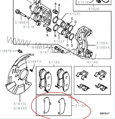

Подскажите пожалуйста эти пластины на схеме, это противоскрипные или еще какие?
Их я так понял 2 шт. всего на перед идет. т.е. на суппорт 1 шт. но вот под поршня их ставить или снаружи?
Каталог пишет что их надо всего 2 шт. на авто.

Судя по схеме на наружную колодку

Для чего они тогда? Противоскрипные значит?

saper31 так все таки на внутр.колодку или на внешнюю??? Maksus говорит что на внешнюю...

http://pajero4x4.ru/bbs/phpBB2/viewtopi ... B5#p432356 читайте пост Саши Снупера

Так и на схеме указано что внешние,выше писал. вы засомневались я добавил ссылку. Вот и все

в общем если смотреть на схему то кол-во колодок и пластин на схеме соответствует кол-ву в реалии и совпадает с тем как должны быть установлены.
пример нарисовано 4 колодки так как они должны стоять на машине, колодка со скрипуном (индикатор износа) на схеме стоят с внутренней стороны. И к ним не прицепить пластины со схемы. Посмотрите схему задних дисковых тормозов со спорта для наглядности, ка там выглядит схема пластин и колодок

Согласно книге по ремонту эта пластина ставится с внешней стороны и называется она наружная прокладка. К скрипам она отношения не имеет, устраняют дребезг и скрип колодок верхний и нижний зажимы.

Ездил с ними и без них - разницы не заметил ...
