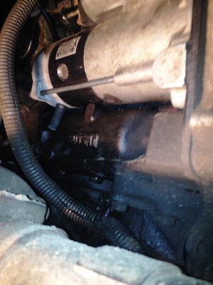

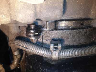

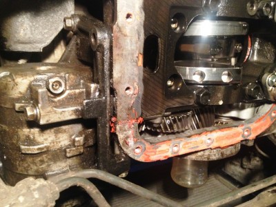

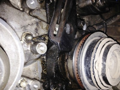

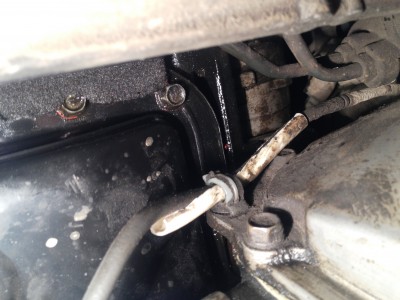

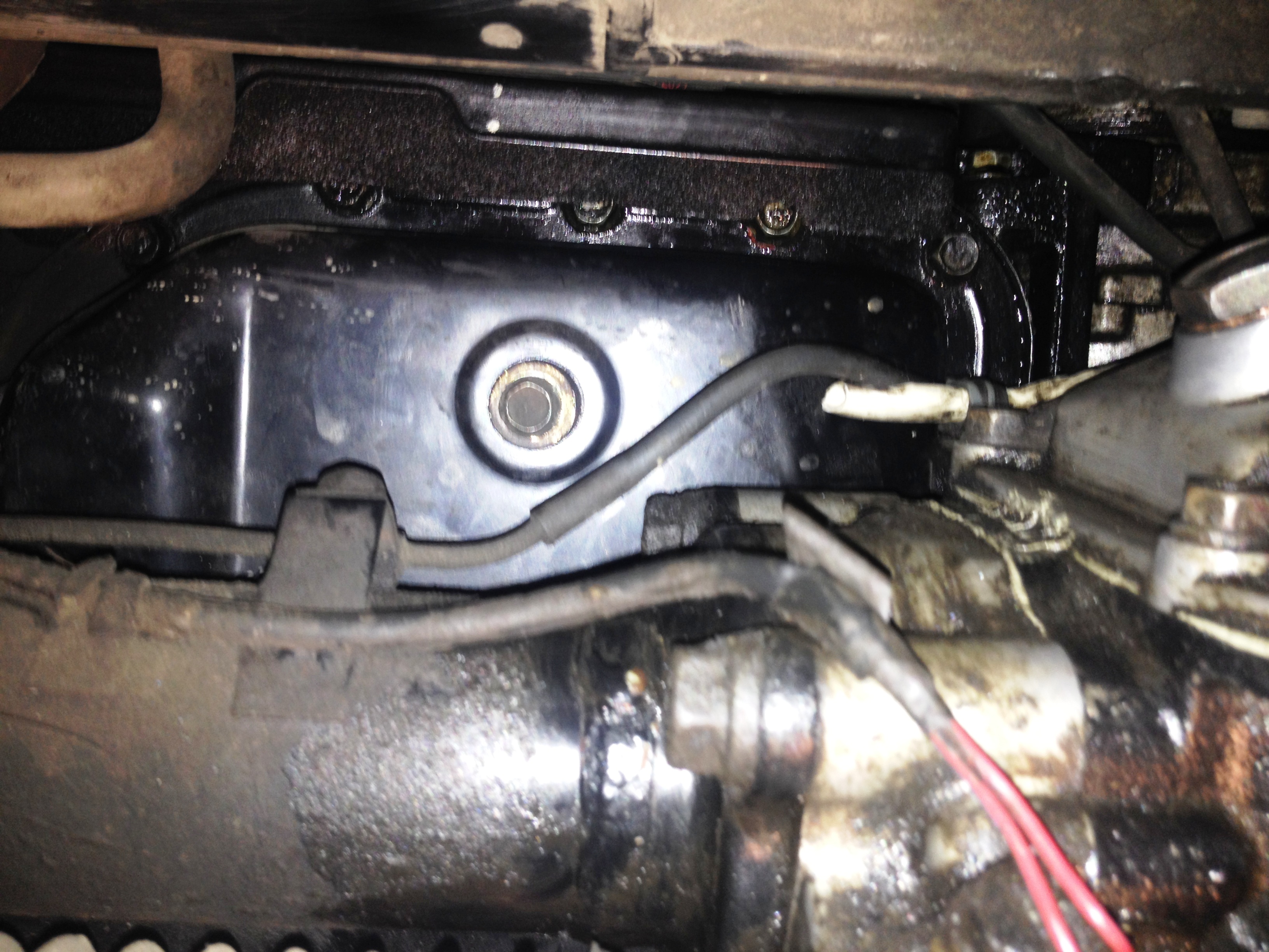

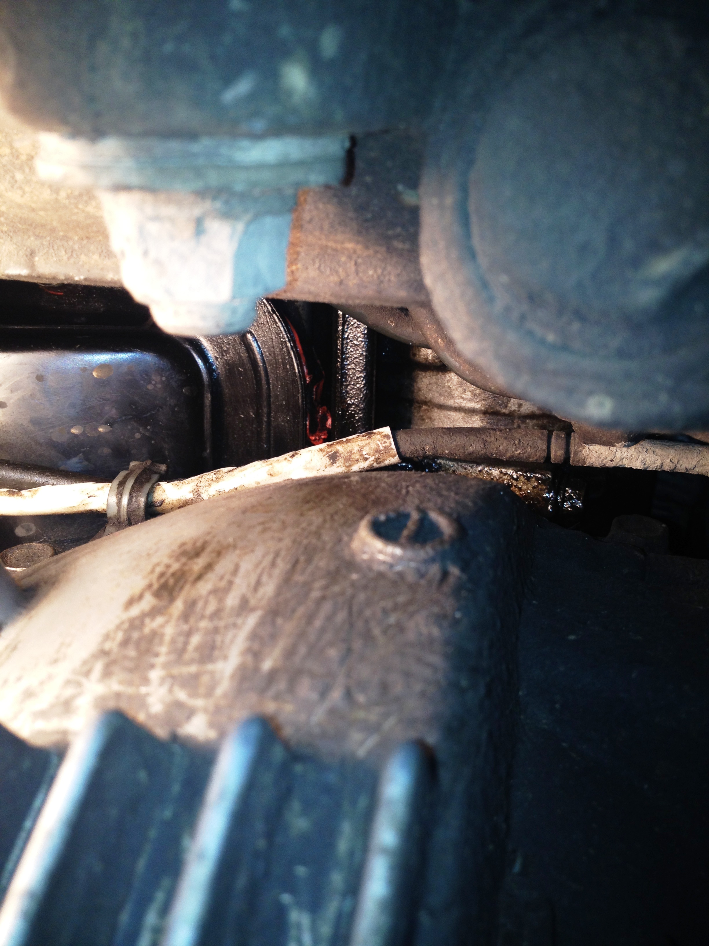

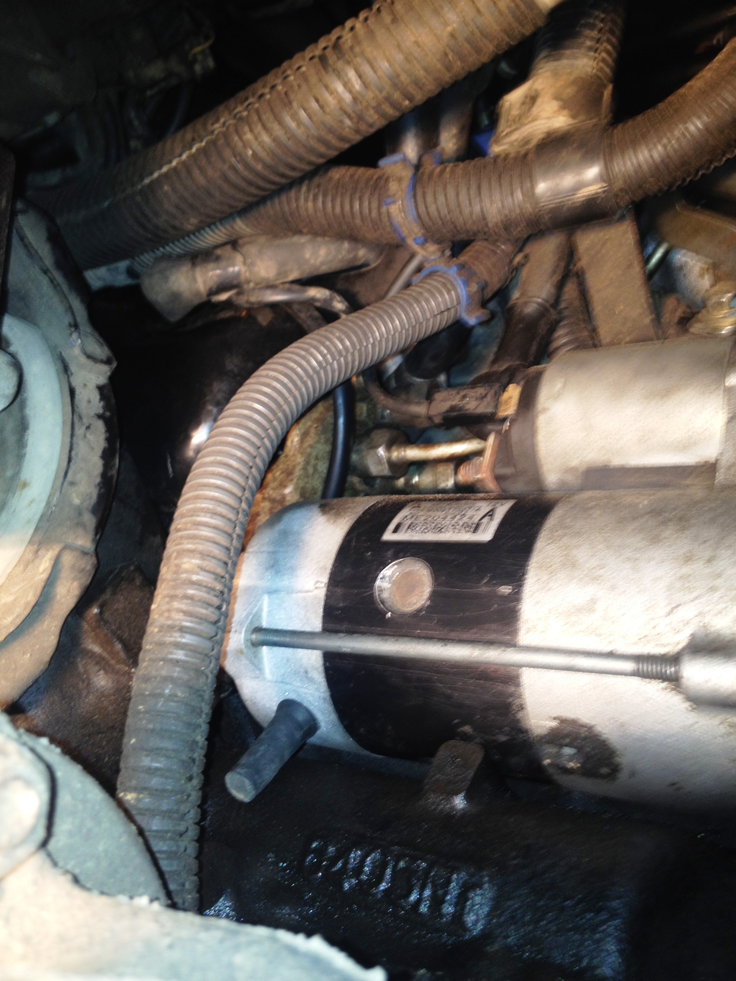

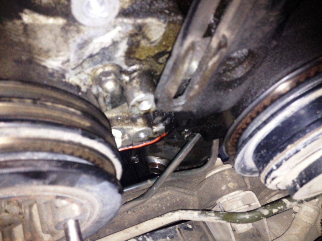

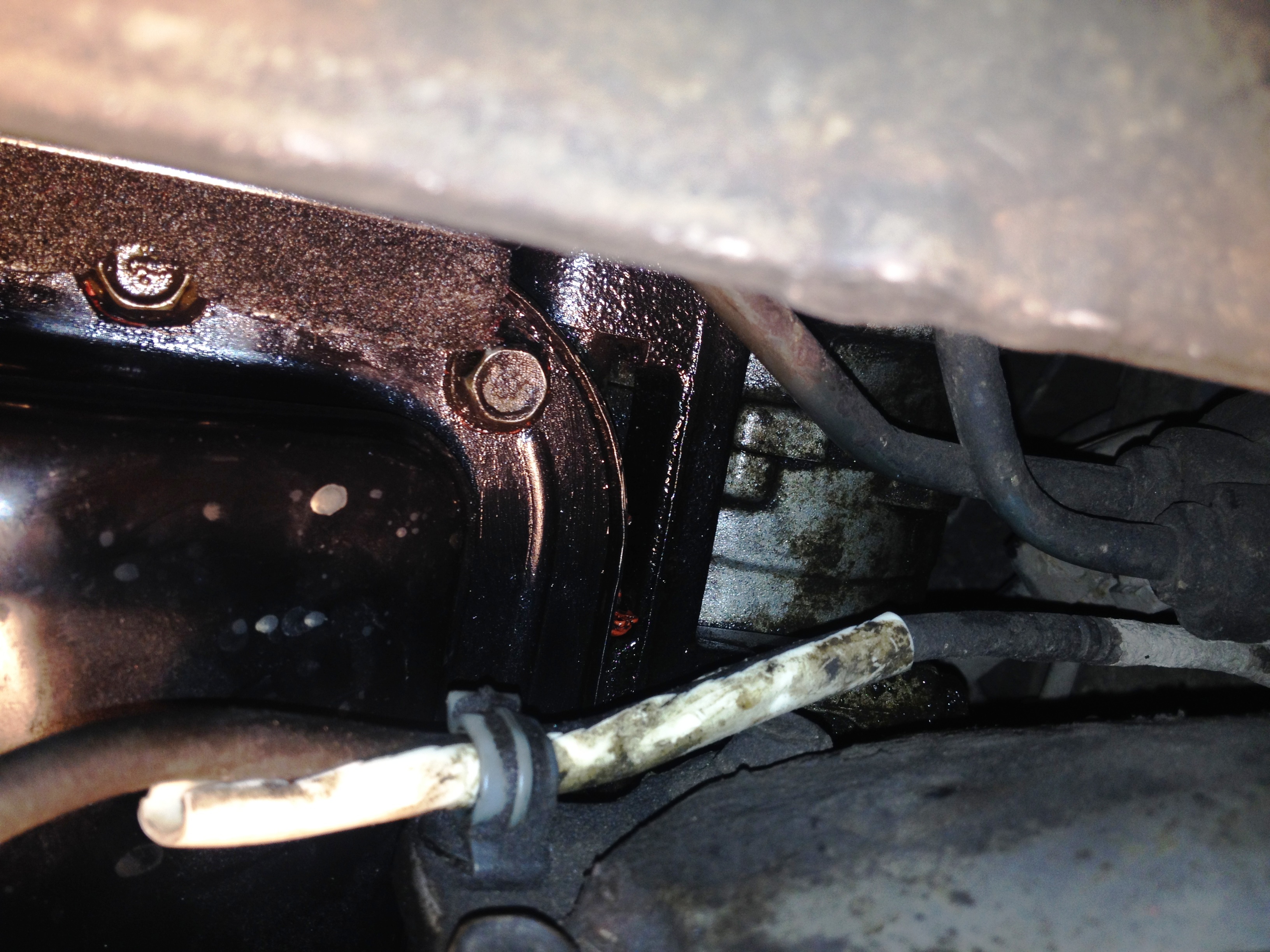

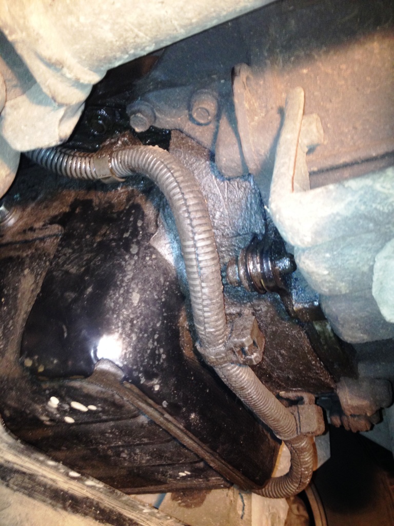

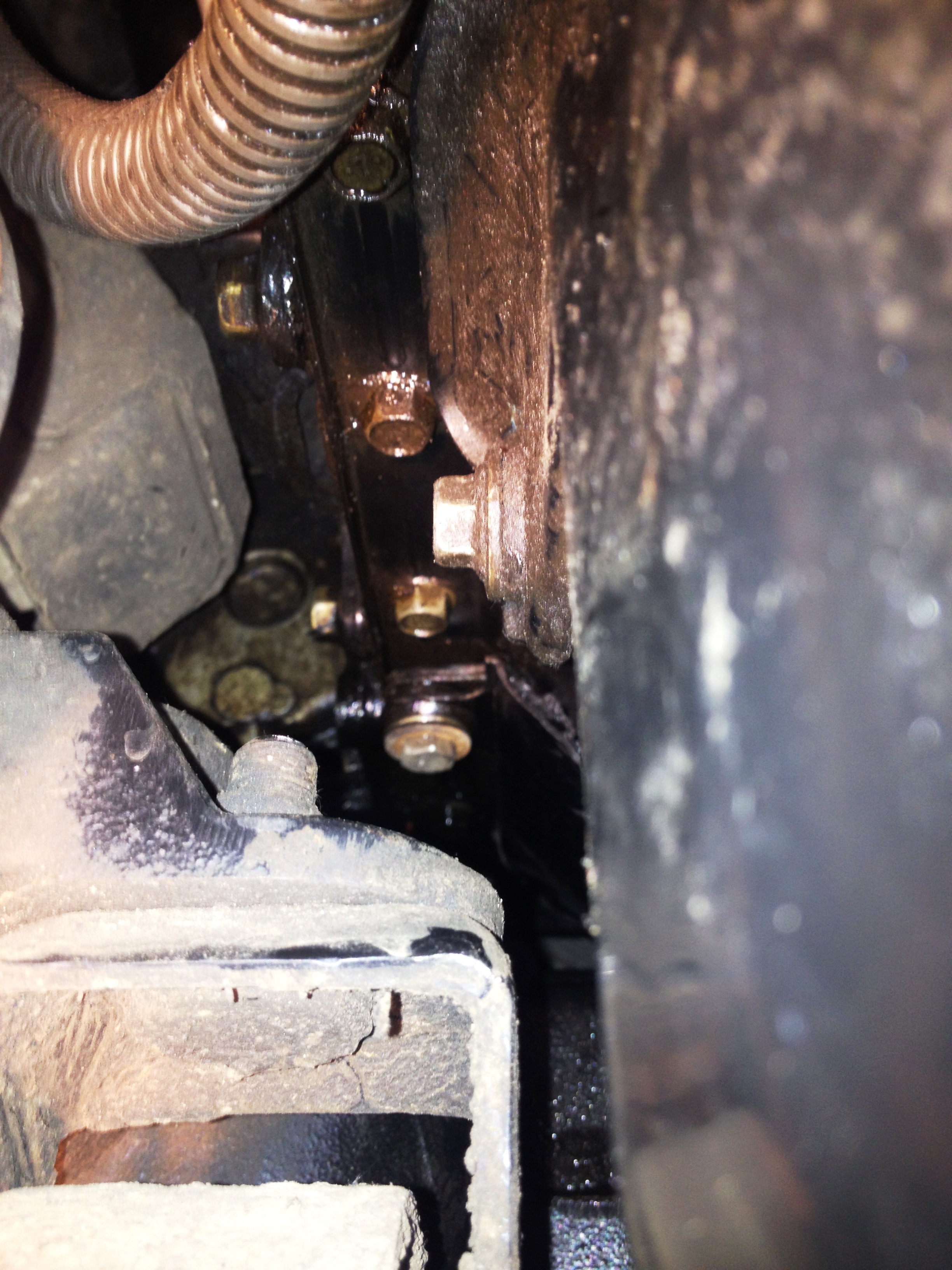

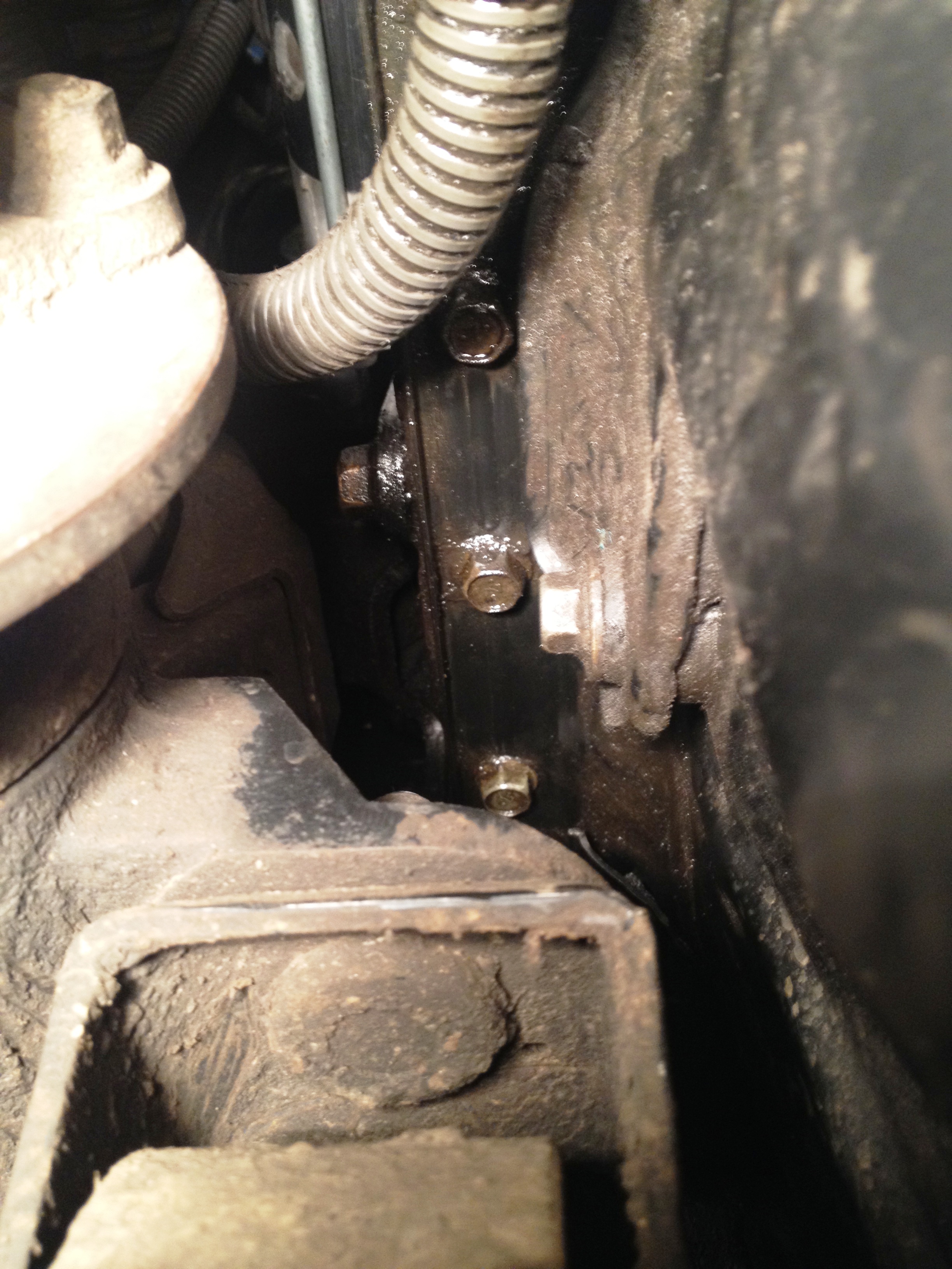

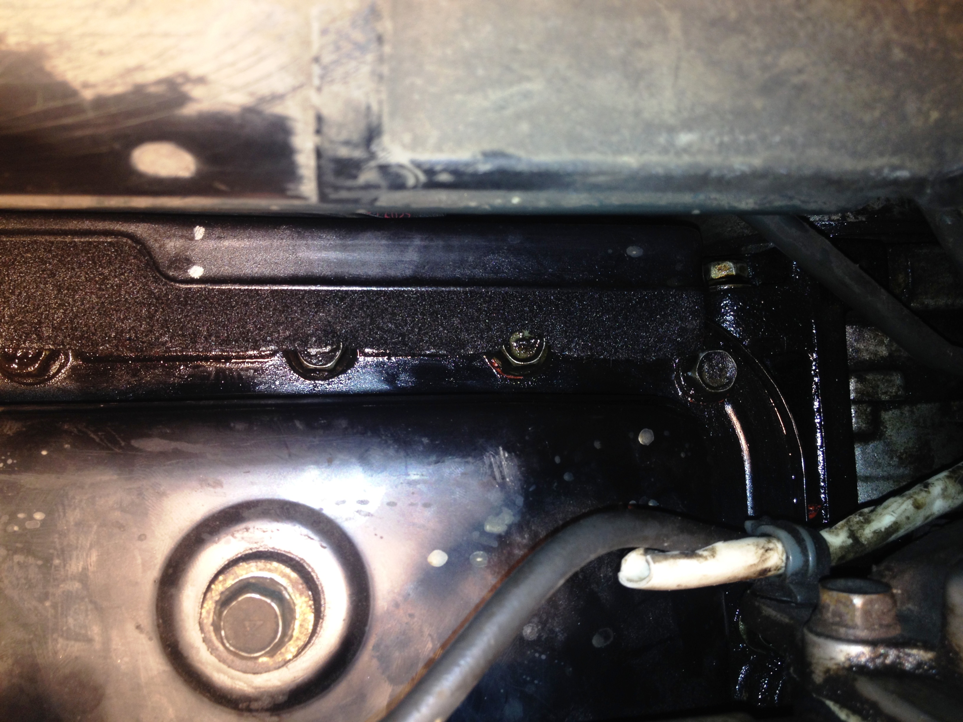

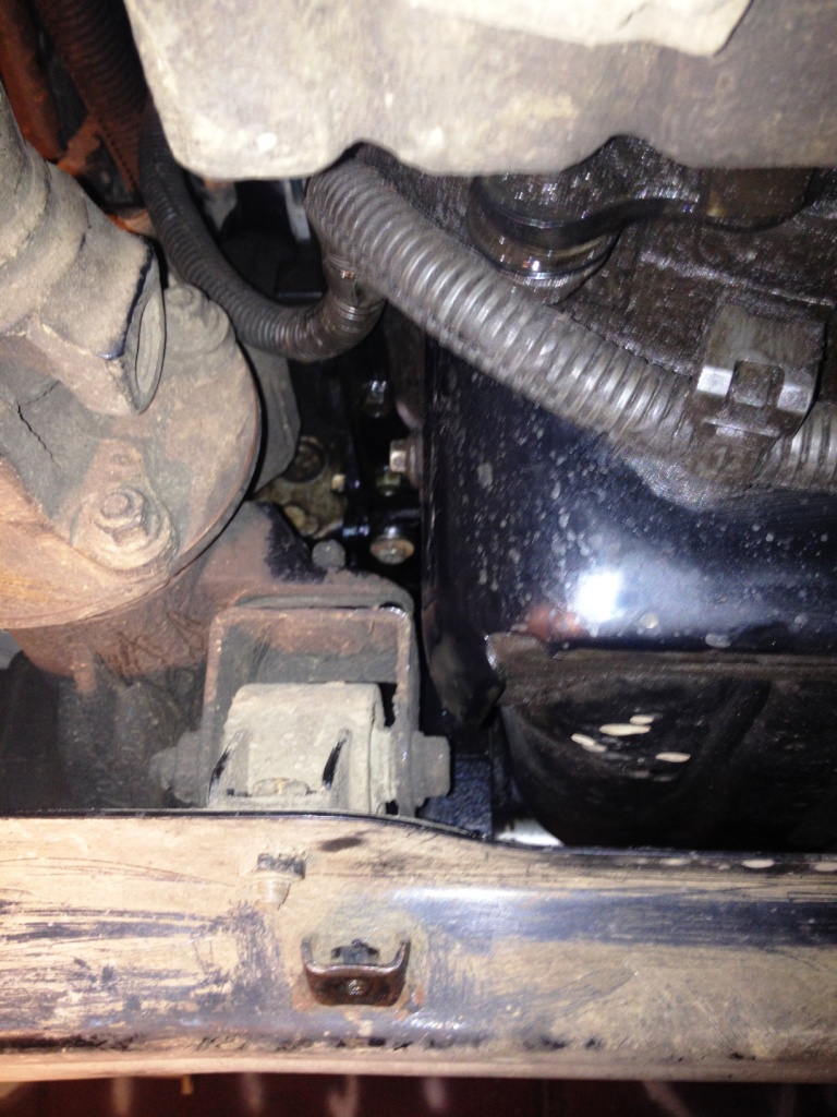

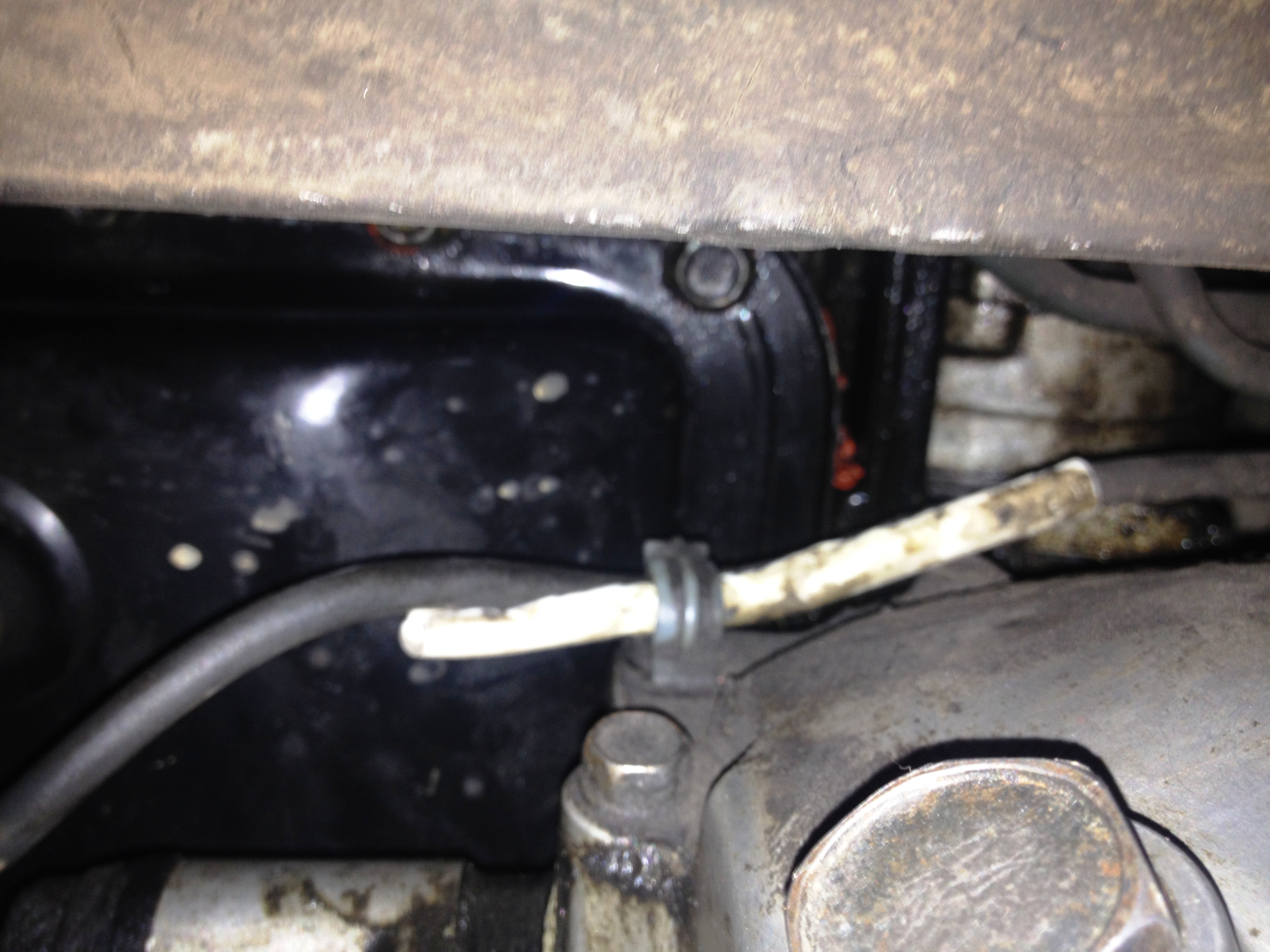

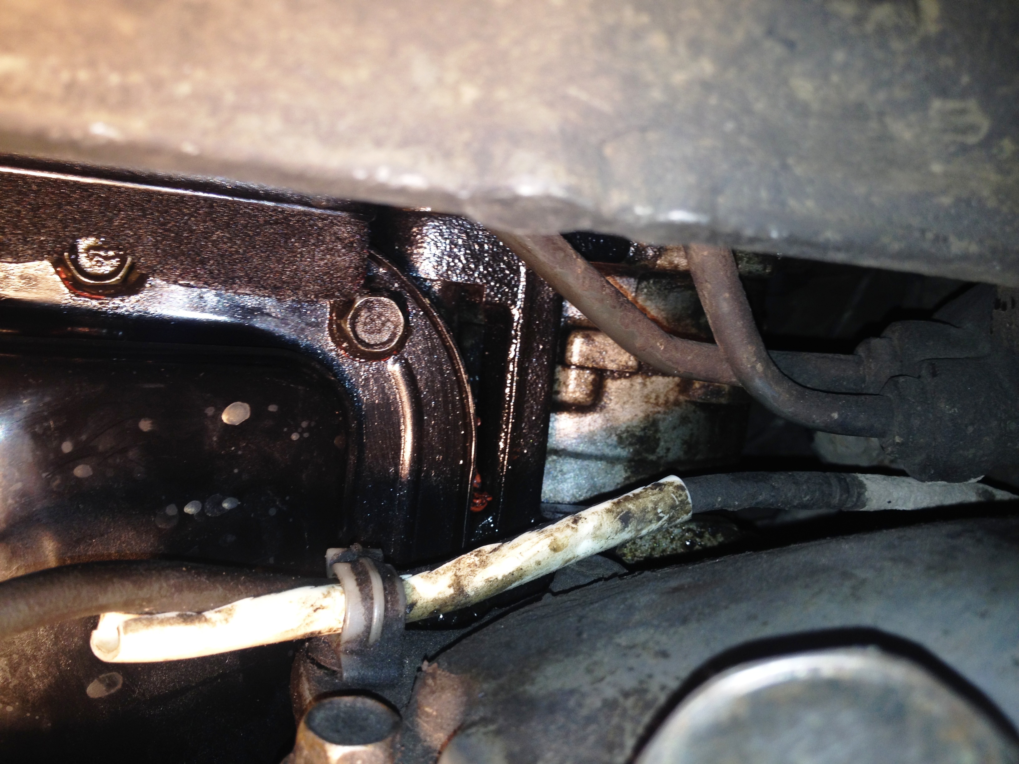

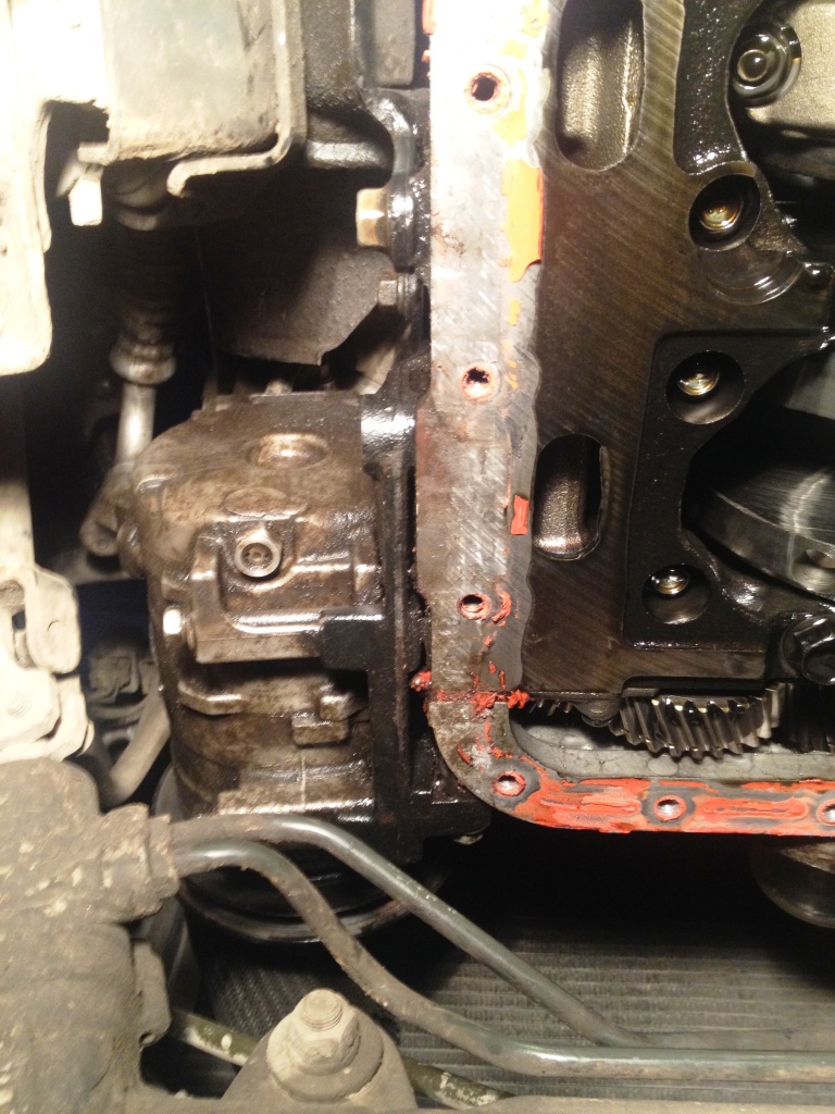

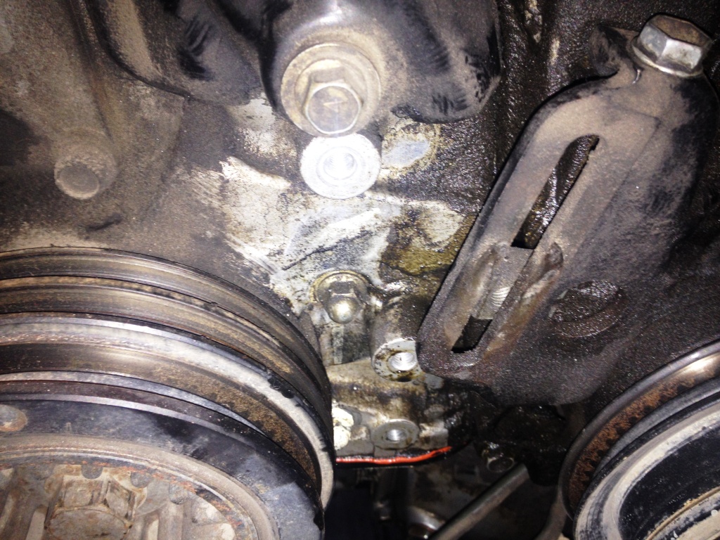

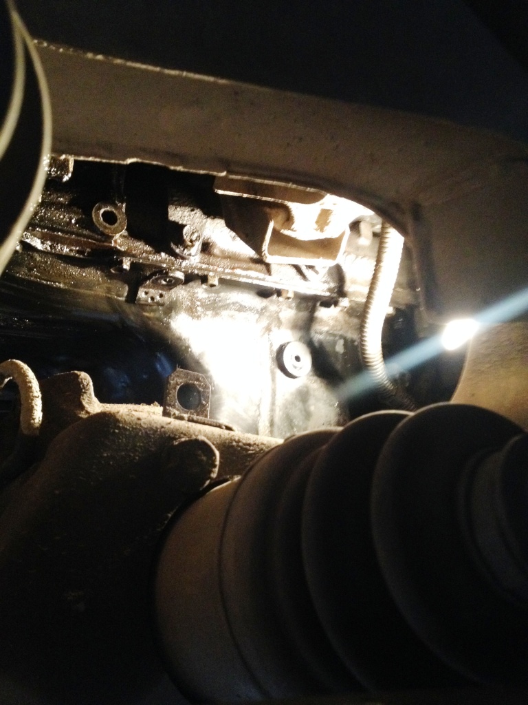

Всем привет. Проблемка нарисовалась сразу после покупки авто. Выложу фото и потихонько буде расказывать.

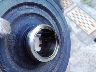

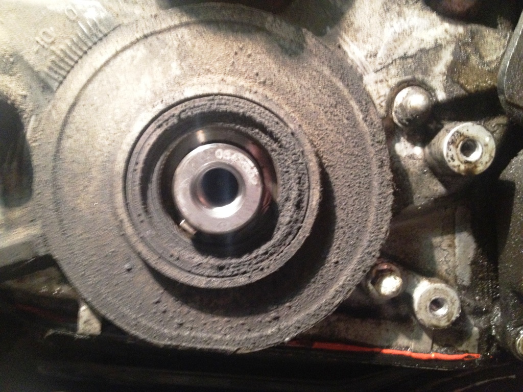

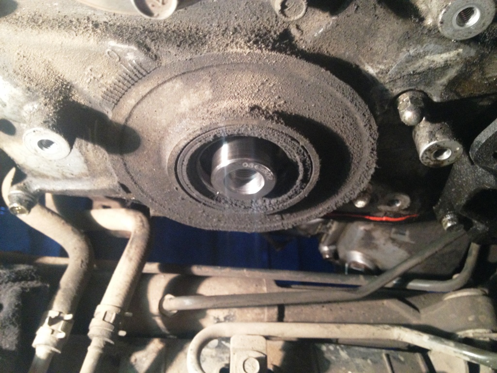

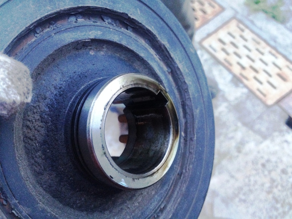

Масло течет с переди и уходит с левой стороны по поддону и до АКПП. Но,что самое и нтересное,я снимал радиатор и кожухи на передней лобовине,те которые имеють резиновые губки с которых выдавливал масло,было МНОГО... и не снимая шкива коленвала посмотрел ни сальник ли ето... Там было сухо... Удивилса и поставил все на место,но проблемка осталась. Может по фото кто-то что-то скажет,ато люблю когда все ок с машынкой.
Заранее благодарен!!!
Ето спереди
Ето спереди
Ето сзади
Ето сзади

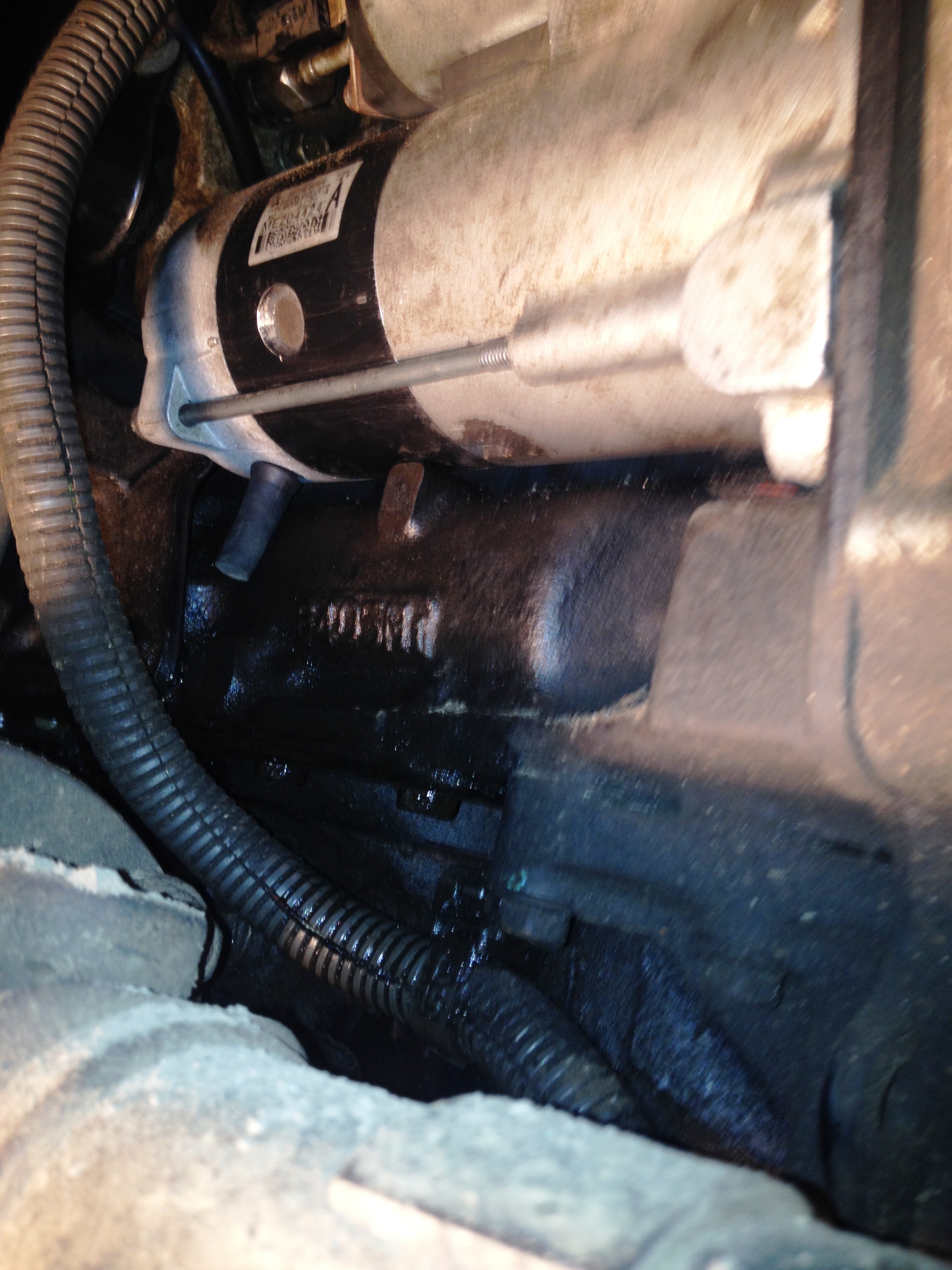

Тут видно под стартером
Ето между мотором и АКПП
Ето сзади
Ето сзади
Ето слева
Ето слева

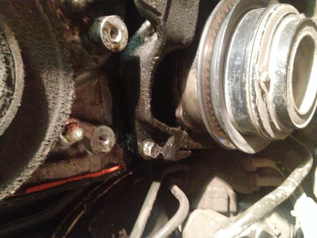

Тут видно части герметика??!!

Предположу, что течь идёт из поддона. Последствие замены цепи.

По всей видимости сальник тоже не айс, но живет пока, а следы течи гораздо выше сопряжения поддона в передней части, возможно и из под передней крышки грм может течь.

О воно как. Из под передней крышки ето тема.... Я тут с трудом думаю как снять поддон,бо много отручивать и витаскивать,а тут и крышка вылазит!!! Может ето просто так закидывает или чудес не бывает??? Сальник однозначно под замену,ато дважды разбирать не хочетса и помпу охлождения тоже менять буду,есть люфт не большой.

Roman_Ukraine писал(а):О воно как. Из под передней крышки ето тема.... Я тут с трудом думаю как снять поддон,бо много отручивать и витаскивать,а тут и крышка вылазит!!! Может ето просто так закидывает или чудес не бывает??? Сальник однозначно под замену,ато дважды разбирать не хочетса и помпу охлождения тоже менять буду,есть люфт не большой.
Сальник замените, а вот помпу не стоит, она меняется на раз и не сложно.
Размойте лобовину, и посмотрите откуда течёт.

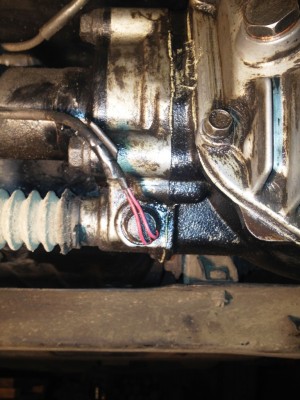

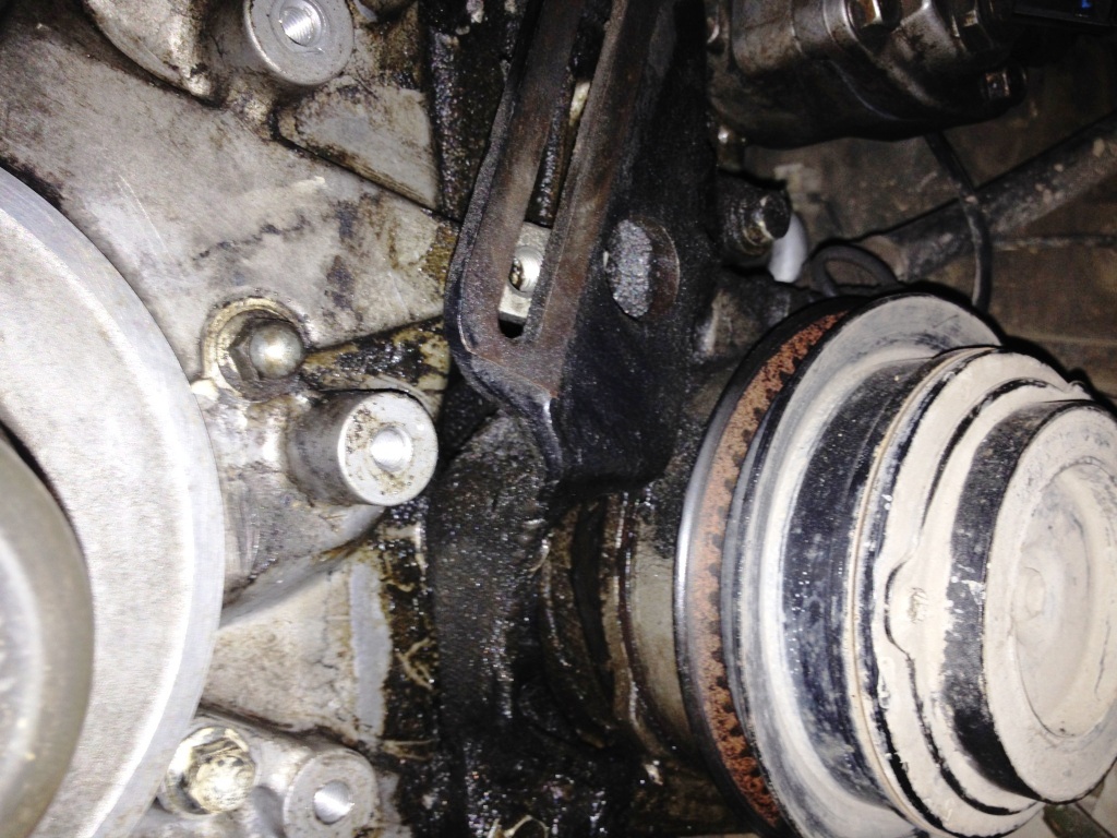

На фото потёк из под вакуумного насоса вроде.

Нет,лучше помпу поменяю,для меня ето не сложно ни по финансам ни по времени,спасибо. А как я увижу где течет по лобовине если даже и отмою.... Надо двигатель запускать на разобраном или опять все собрать и потом запуск? Под вакумником тоже не все сухо,там вся левая сторона снизу в масле. Сначала думал что сверху течет,но увы ничего не нашел кроме патрубка обратки с ТНВД(заменил патрубок).

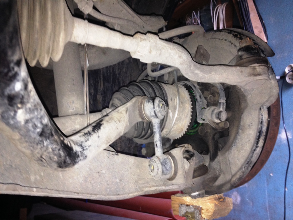

У меня нету много времени на то чтоб делать свой автомобиль, по 2-3часа вдень. Поетому я и узнаю что и почему!!!
Roman_Ukraine
Сообщения: 51
Зарегистрирован: 25 окт 2013, 23:49
Мой автомобиль(и):: Pajero Wagon3
Откуда: Lvov
Поблагодарили: 5 раз
Re: Течет масло на 4М41 с лева!!!
Сообщение Roman_Ukraine »

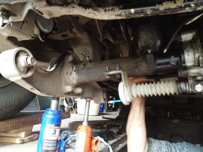

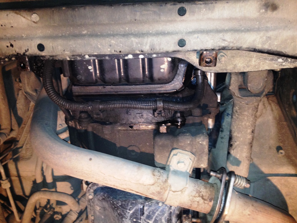

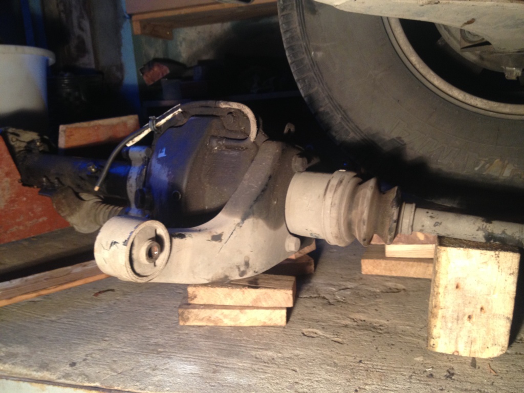

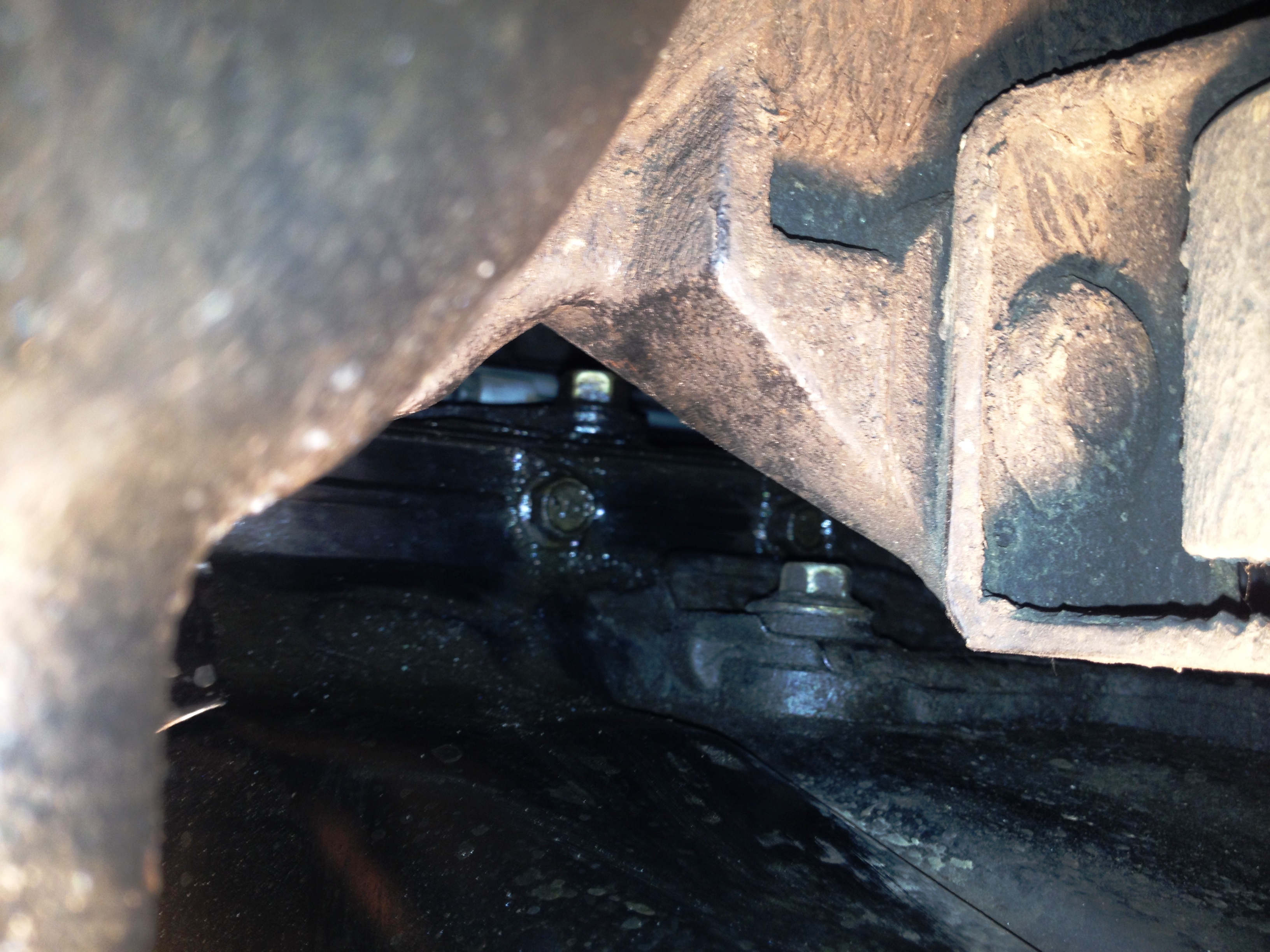

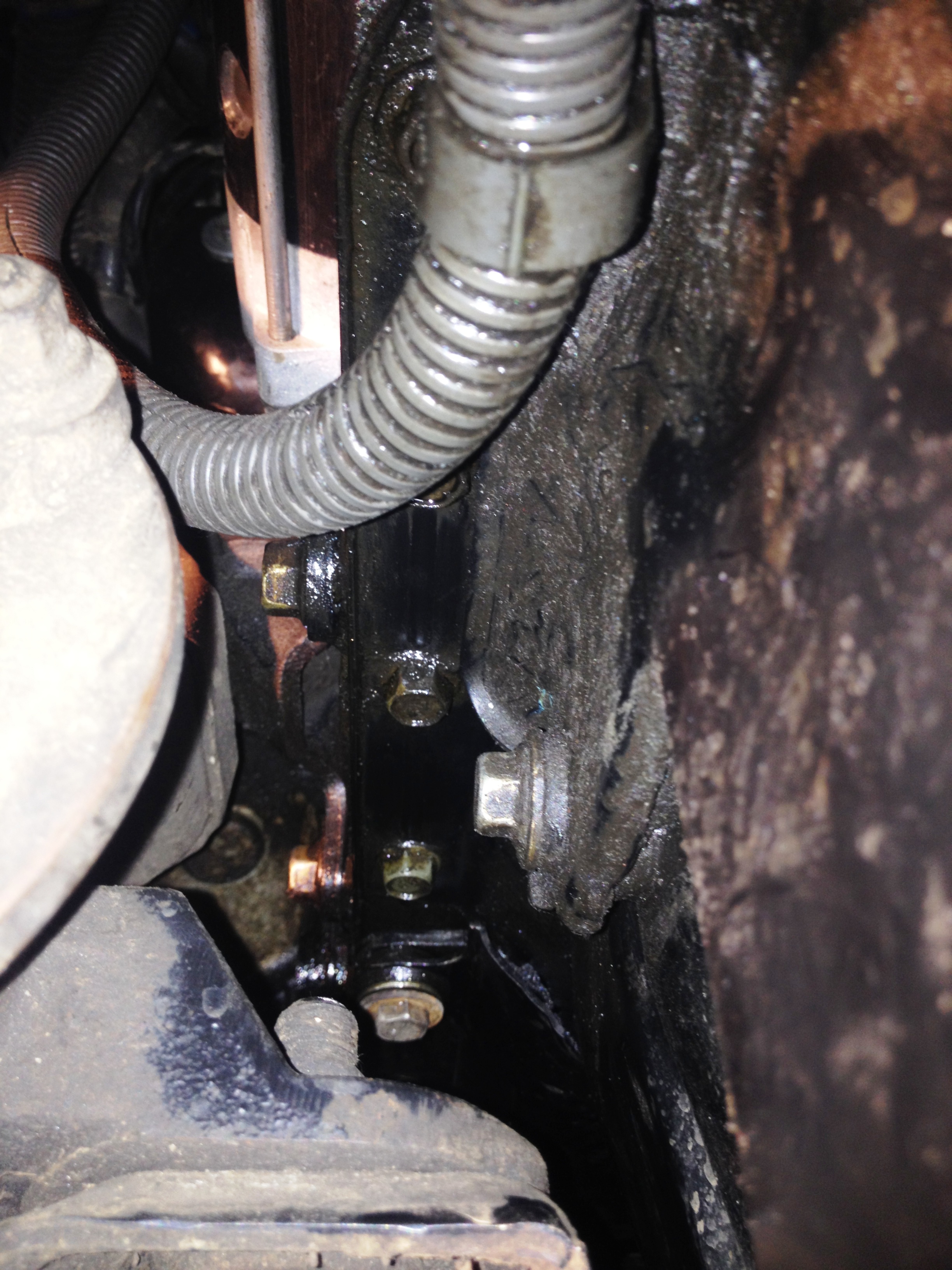

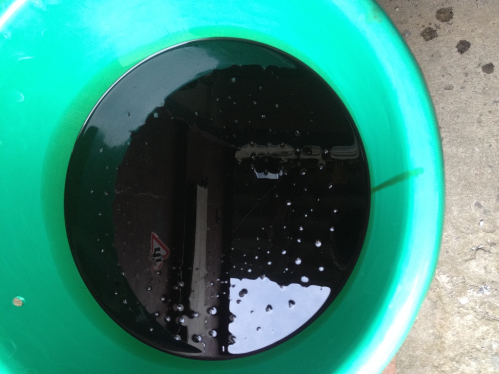

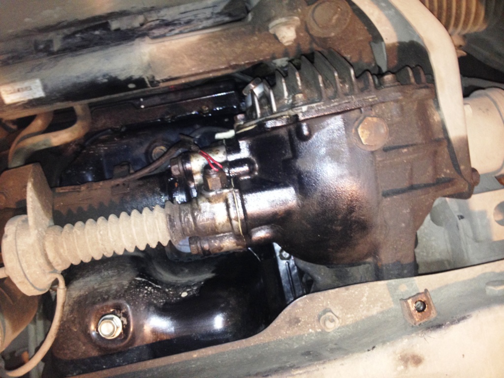

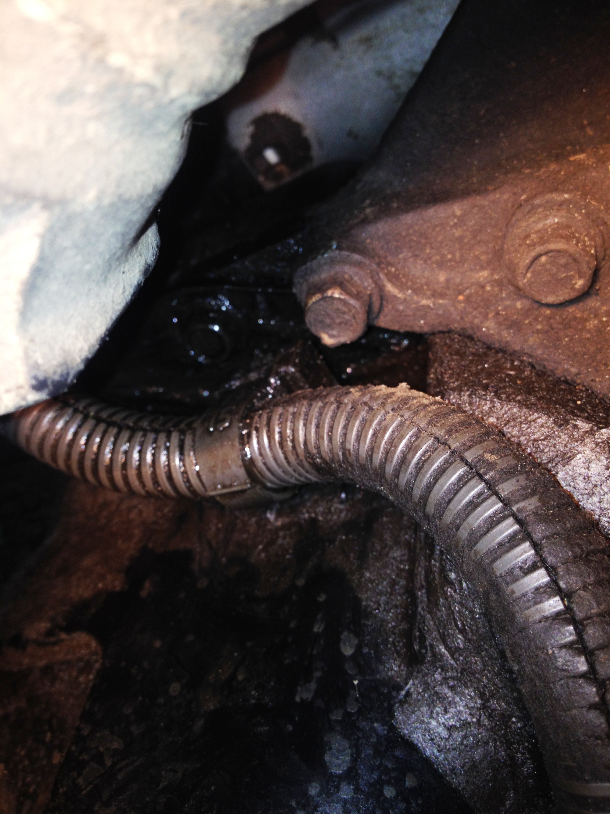

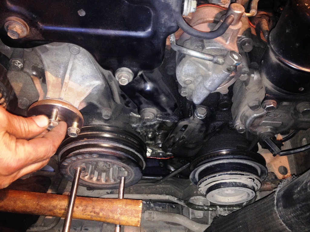

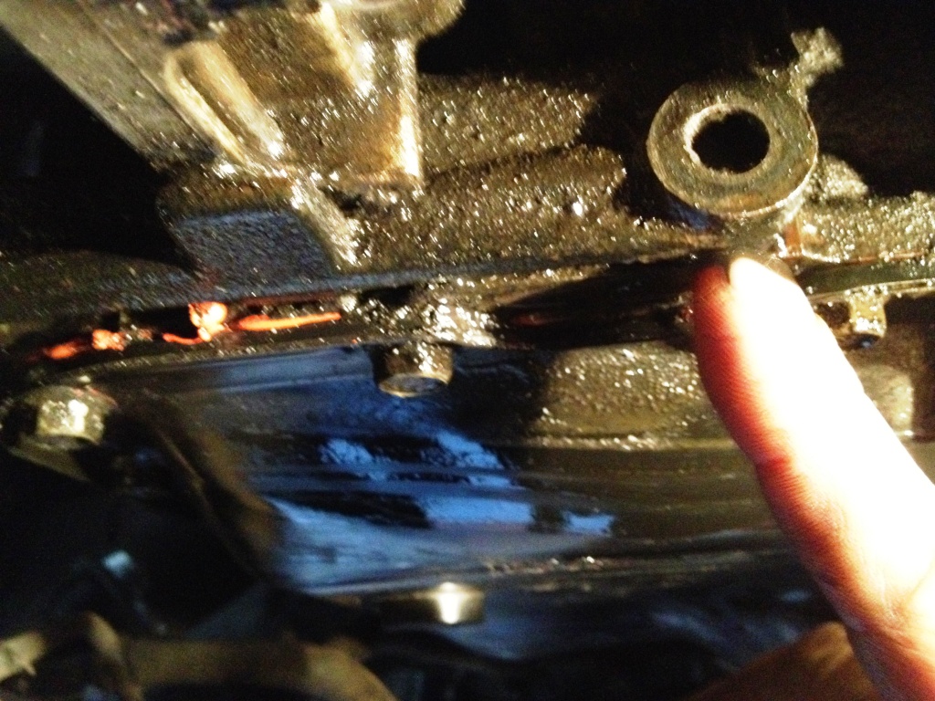

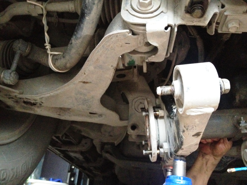

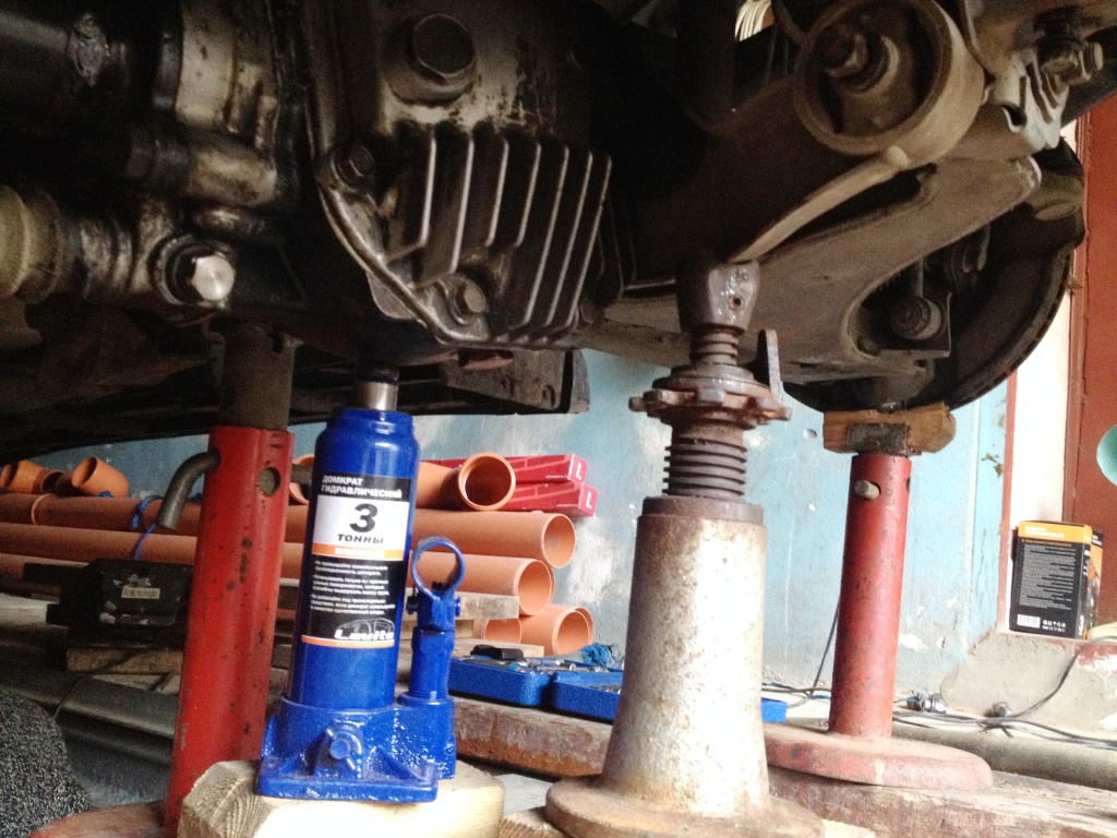

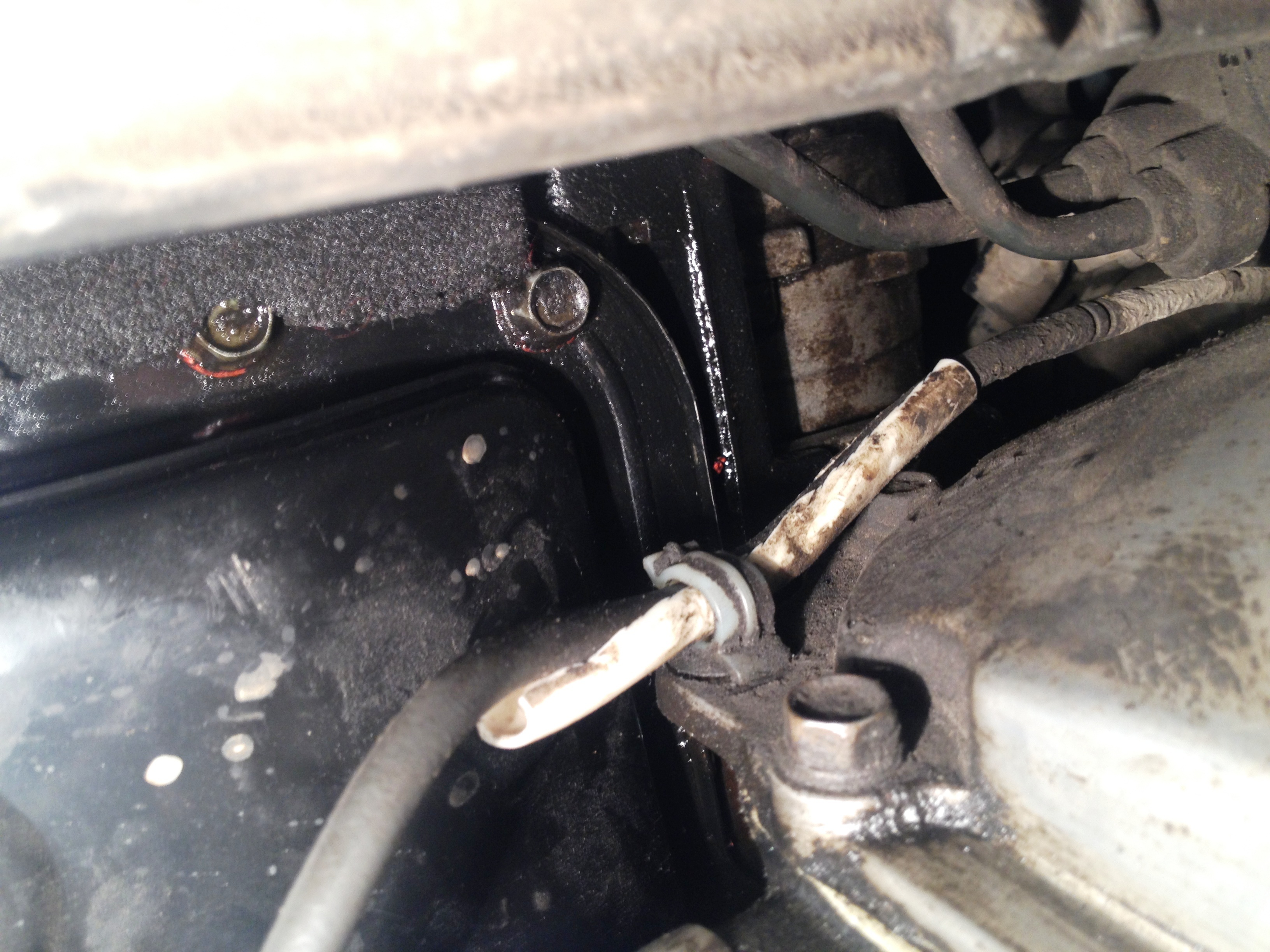

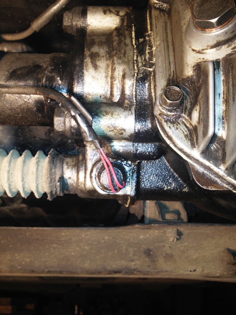

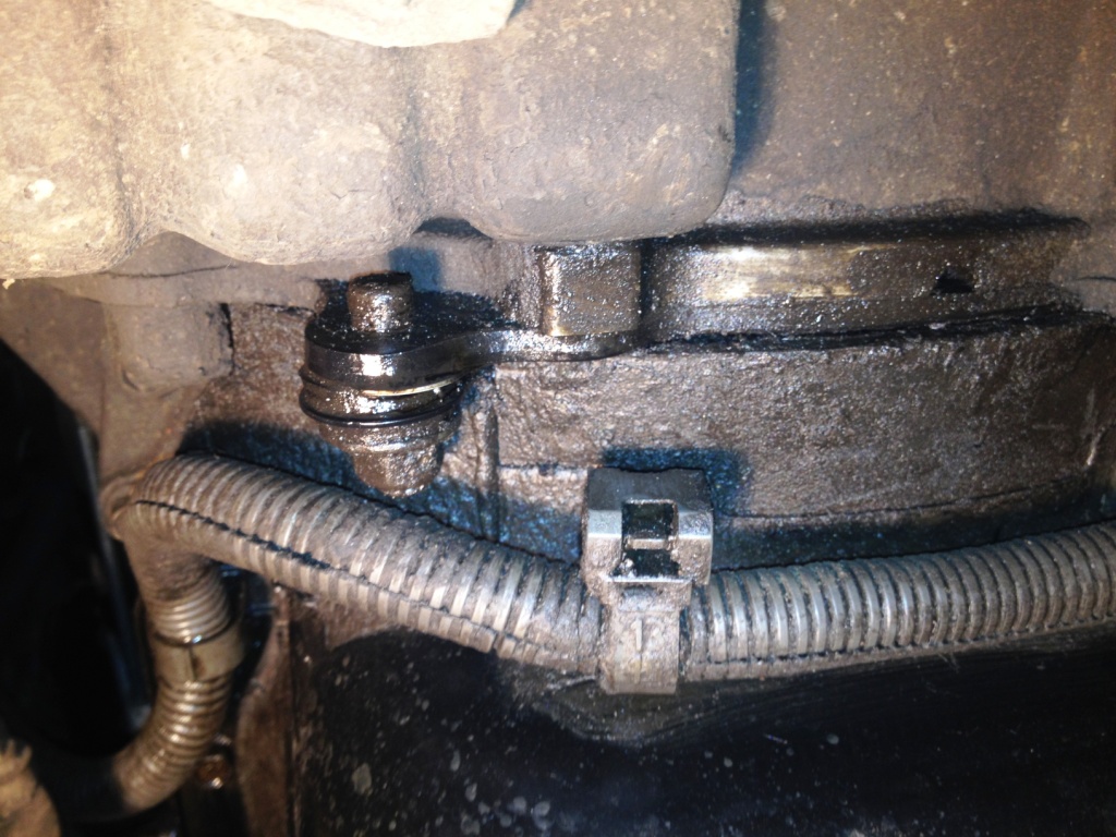

Мост приспустил и вроде не надо полностю снимать чтоб долезть нормально до поддона. Но ето я узнаю завтра-когда буду снимать сам поддон ::-D: . Сегодня запсыкал все очистителям для двигателя чтоб смыть максимум болота,масла и грязи. Масло с моста тоже слил и хорошо что так,бо черное как смола. Может кто подскажет умное по фото....
компрессор снизу мокрый,а сверху ни капельки
тут видно герметик,который вылез и болт крепления компрессора котого нету!!!
масло с мотора,просто сфоткал.
Етой штукой отмываю,пенка.

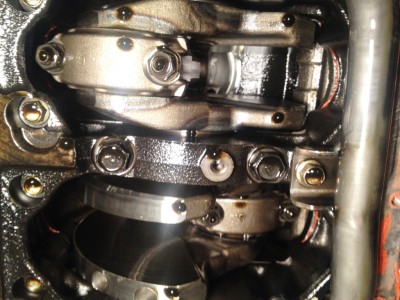

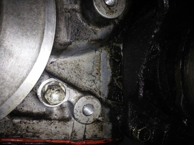

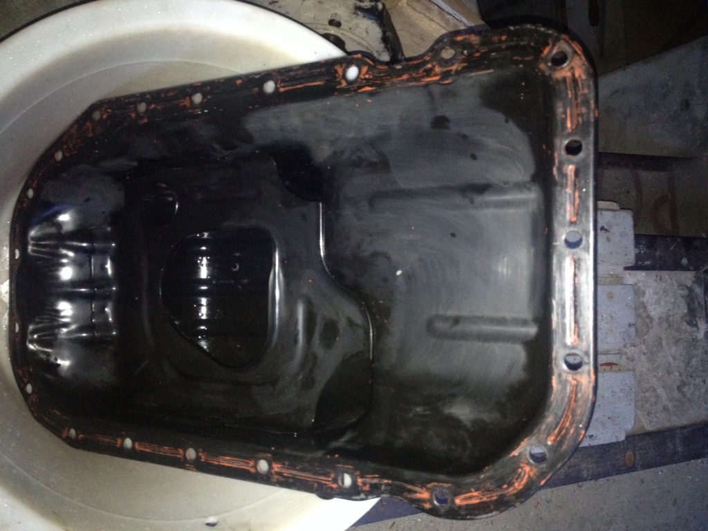

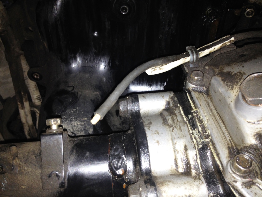

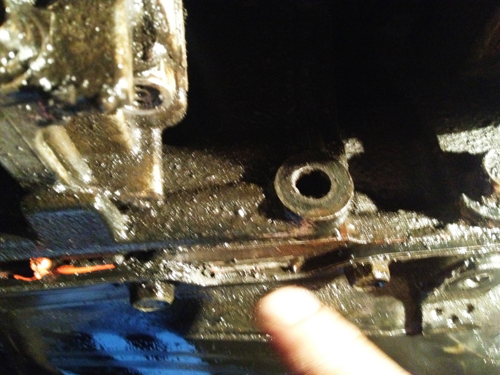

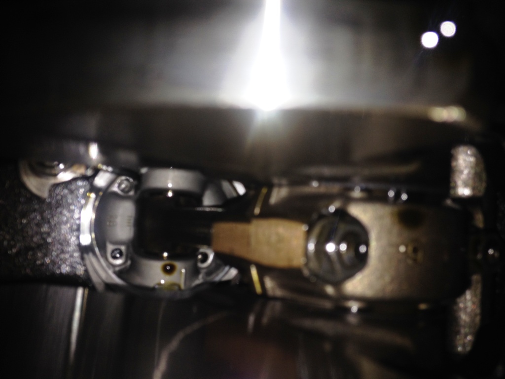

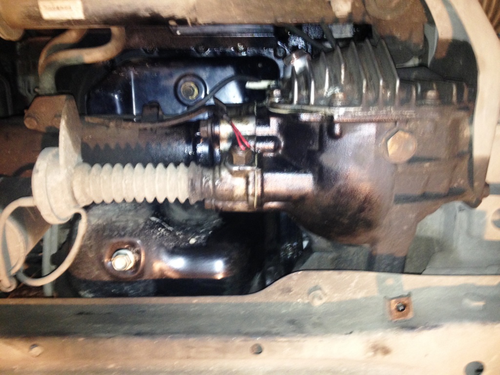

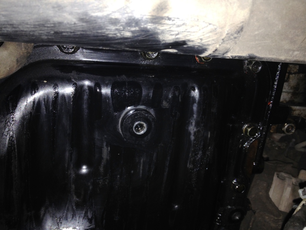

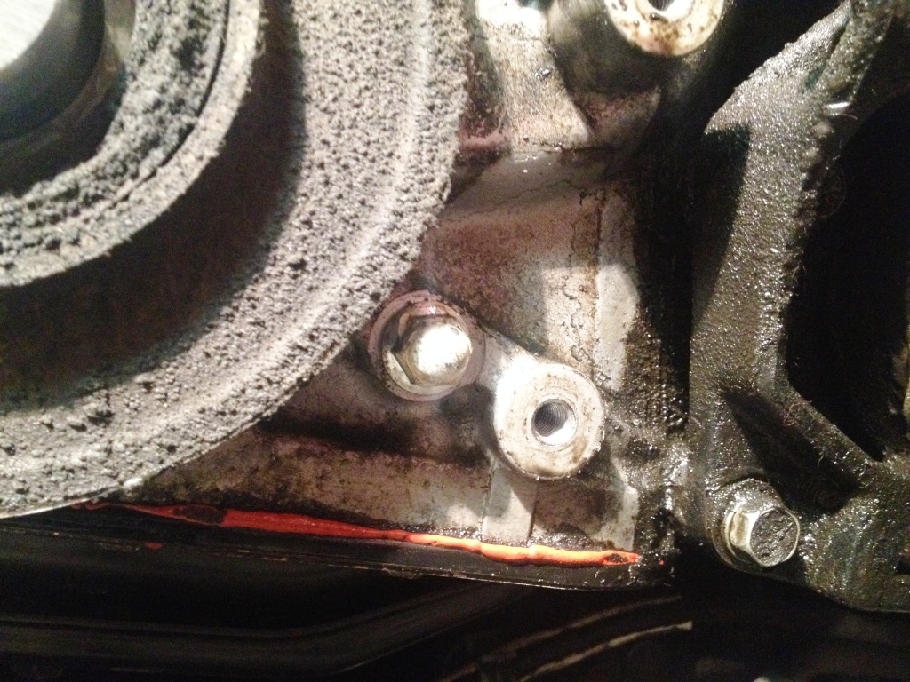

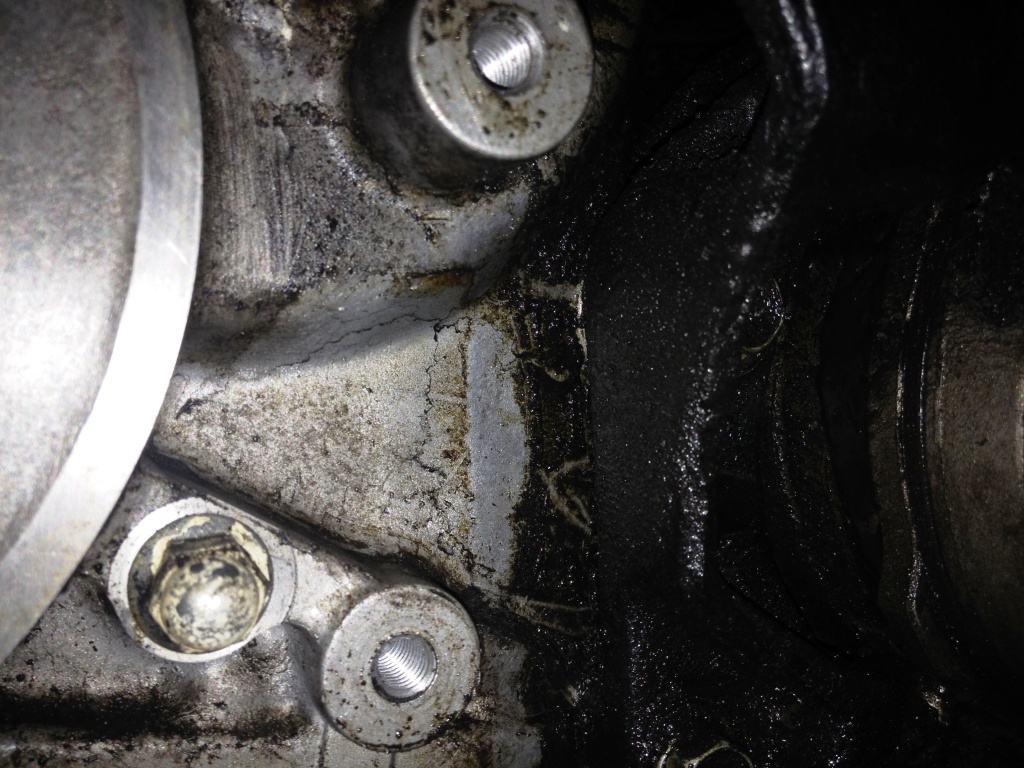

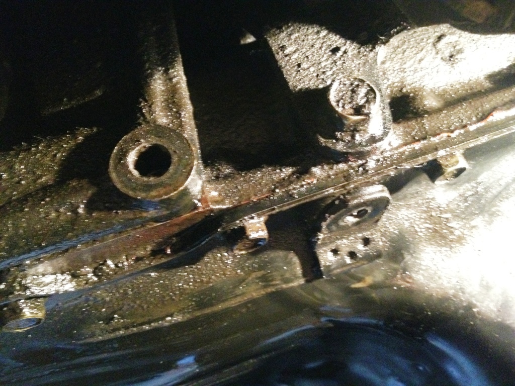

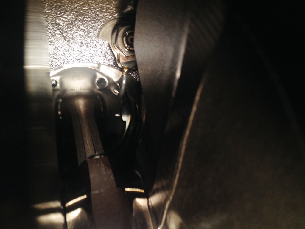

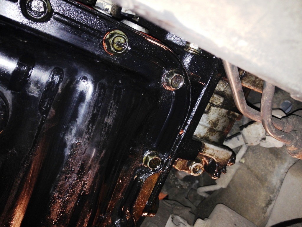

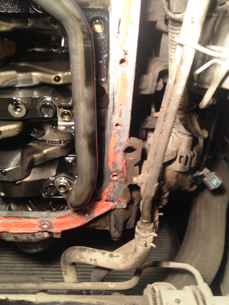

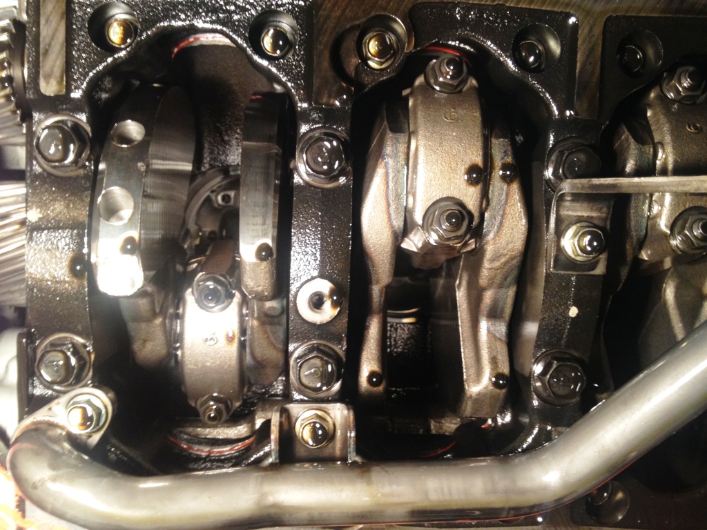

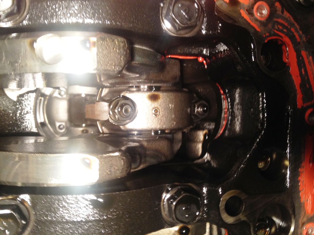

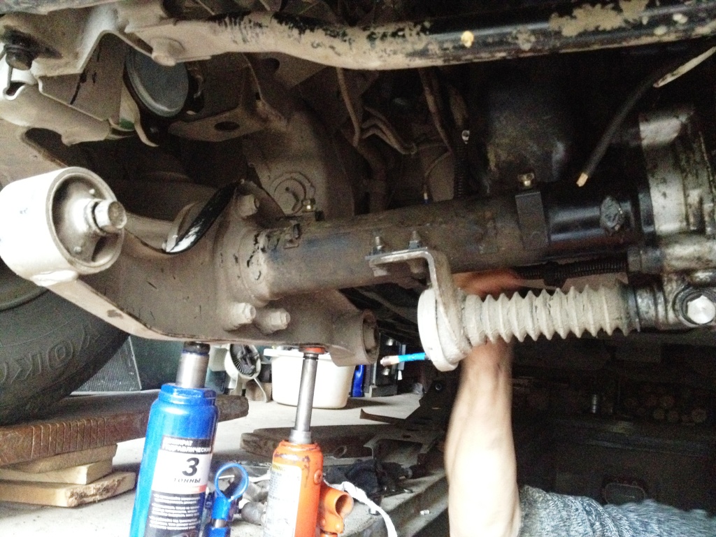

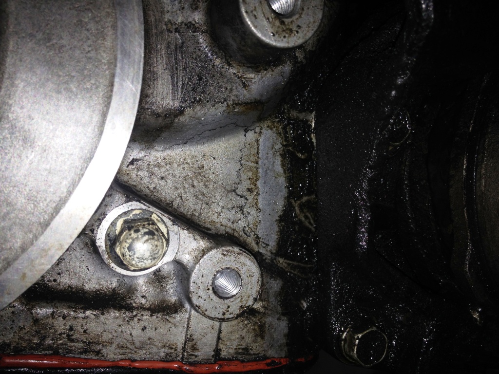

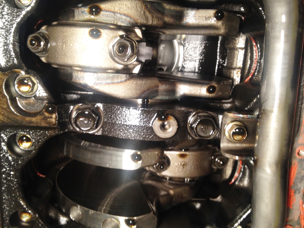

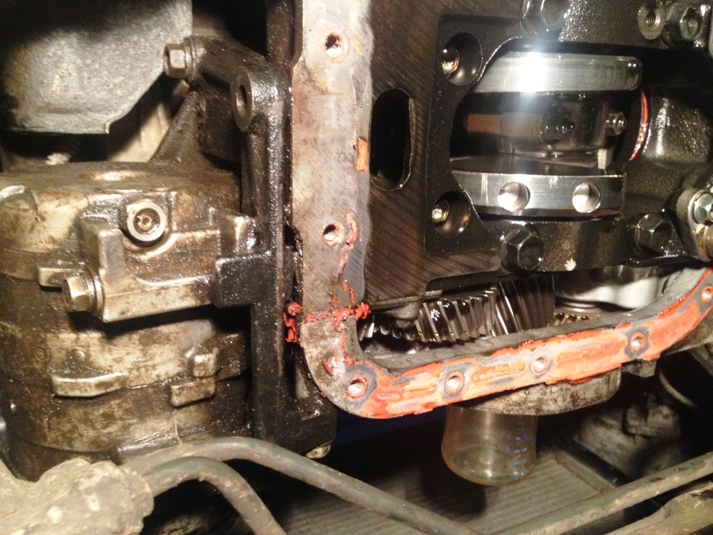

Итак,чтоб нормально снять поддон,всетаки надо снять мост. Я ето и сделал. Поддон снял и в том месте где было мокро поддон легче отошел чем с другой стороны. Снял,помыл и в сторону отложыл. Полез смотреть как там снизу мотора,ничего интересного не увидел,фото добавляю. Ага,там будет одно фото и на етом фото будет видно что есть резьба,а нету болта!!!! Может такое быть или что-то новенькое меня ждет. :=-O: :=-O: :=-O:
Вопросик: маслоприемник надо снимать чтоб почистить?
Тут видно что нету болта!!!!
Течь была с етой стороны

А зачем чистить, что в поддоне грязь была?
Отверстие под резьбу для другой модификации мотора.
Этот двигатель ставился на многие машины и грузовики. И с другим поддоном в этом отверстии крепится маслозаборник.

Грязи нету "слава богу". Просто спросил,бо не знаю,если не надо то я только рад. А за отверстие под резьбу Спасибо-успокоил,ато я думал...........вляпалса -)))
