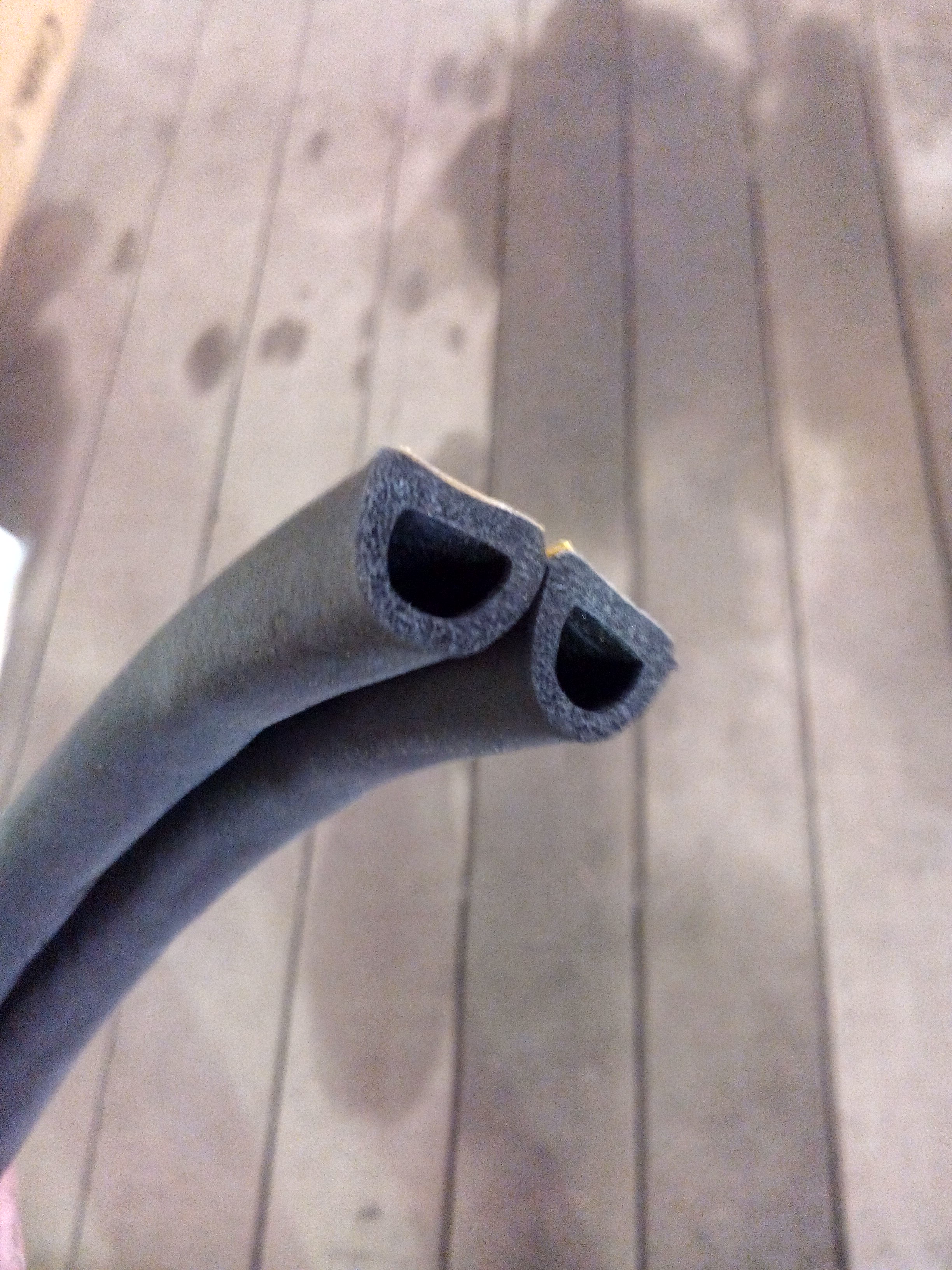

Re: Уплотнитель капота.
Вот, сфотал уплотнитель резиновый, самоклеющийся, двойной. Можно разчленить.
Продаётся в хоз. магазинах метражом.
Высота 10 мм. Ширина оснований не менее 10 мм.
