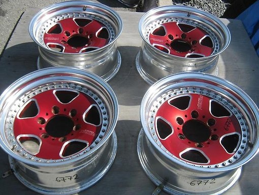

Добрый день парни. В общем заказал я себе вот такую ковку из Японии, а вот подойдут или нет теперь и не знаю. Параметры вот такие. Очень нужен ваш совет подойдут ли они мне на стоковый паджеро 3?
Ширина диска 8.5
Вылет (ET) -2 мм.
Сверловка (PCD) 139.70x6
Цена 20 тыс. R16
Ширина диска 8.5
Вылет (ET) -2 мм.
Цена 20 тыс. R16

Re: Продам кованные диски или оставлю себе если подойдут))
http://pajero4x4.ru/bbs/phpBB2/viewtopi ... 50&t=53141Flint851 писал(а):Добрый день парни. В общем заказал я себе вот такую ковку из Японии, а вот подойдут или нет теперь и не знаю. Параметры вот такие. Очень нужен ваш совет подойдут ли они мне на стоковый паджеро 3?
Ширина диска 8.5
Вылет (ET) -2 мм.
Цена 20 тыс. R16
я так думаю что если отойти от стока, то шансы есть ))) но все же маловероятно. но невозможного ничего нет...Паджеро/Монтеро 3
Штатные диски: 7JJx16 ET=46 PCD=6x139.7 DIA=67,1
7,5JJx17 ET=46 PCD=6x139.7 DIA=67,1
8,5x18 ET=46 PCD=6x139.7 DIA=67,1 (компл. Exclusive, Dakar)
Совместимость: NEW Паджеро Спорт, L200 после 2006 г.
Т е получается они мне не влезут?Фартовый писал(а):http://pajero4x4.ru/bbs/phpBB2/viewtopi ... 50&t=53141Flint851 писал(а):Добрый день парни. В общем заказал я себе вот такую ковку из Японии, а вот подойдут или нет теперь и не знаю. Параметры вот такие. Очень нужен ваш совет подойдут ли они мне на стоковый паджеро 3?
Ширина диска 8.5
Вылет (ET) -2 мм.
Цена 20 тыс. R16я так думаю что если отойти от стока, то шансы есть ))) но все же маловероятно. но невозможного ничего нет...Паджеро/Монтеро 3
Мне кажется влезут, только вылет смущает))Flint851 писал(а):Т е получается они мне не влезут?Фартовый писал(а):http://pajero4x4.ru/bbs/phpBB2/viewtopi ... 50&t=53141Flint851 писал(а):Добрый день парни. В общем заказал я себе вот такую ковку из Японии, а вот подойдут или нет теперь и не знаю. Параметры вот такие. Очень нужен ваш совет подойдут ли они мне на стоковый паджеро 3?
Ширина диска 8.5
Вылет (ET) -2 мм.
На Спорта1 и П2 в самый раз. Под П3 - пипец вылет, сильно торчать будут (если резина в арки влезет), да и кольцо центровочное извращённого размеру точить...
Резину широкую надо, а диски офигенные!
Самый сок под резину 305/70 и 315/75. В идеале на П2 или ПС1. А вам зачем такие диски в стоке на П3?
ЗЫ Тока вылет ни то, ни се..
да попросил товарища найти красивые диски. вот прислал вариант. резина у меня 265\70 cooper a\tDaddy писал(а):Самый сок под резину 305/70 и 315/75. В идеале на П2 или ПС1. А вам зачем такие диски в стоке на П3?![]()
резина то встанет твоя! а вот вылет. ....наверное придётся брать болгарку и прочий инструмент.и как грица в путь!
