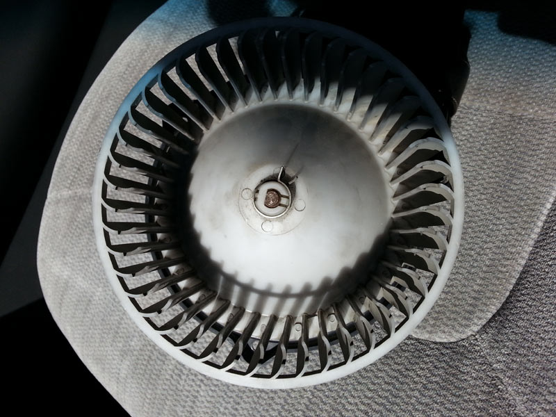

Куплю неработающий мотор печки от П-2 с крыльчаткой формы ")))))))))".
По ошибке купил новый двигатель печки с крыльчаткой "((((((((("
Фото своего прикладываю. Мне такой не нужен. Мне нужен другой - обратный.
Может у кого завалялся?

Не все так просто.
Крутить в другую сторону он, бесспорно, будет.
Но эффективность его работы при таком расположении лопаток будет очень низкой.
Здесь вся засада. Мне нужна крыльчатка, направленная в другую сторону.
Идеальный вариант - мертвый двигатель печки в сборе. Наверняка у многих форумцев валяются по темным углам, обрастая паутиной...
