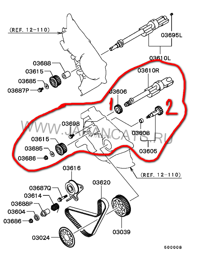

Правильно посоветовали.Скинь ремень балансиров и не мешай мотору работать :*DRINK*: :) !
Вот тебе рисунок устройства правого(у тебя левого) балансира,он вращается через шестерню 2,поэтому может и кажется,что люфтит.Сальник поменяй,чтоб масло не пропускало и забудь про балансирный ремень.
