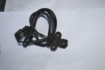

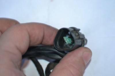

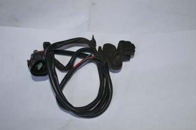

Здравствуйте! Мицубиси-паджеро 1995 года выпуска двигатель 6G74.. Пропала искра..сказали виноват датчик коленвала..Заказал по VIN коду привезли,но датчик оказался короче по проводам и крепление к двигателю другое немного пошире...может быть до меня был поменян двигатель на машине...подскажите пожалуйста какого года стоит двигатель 6G74 бензин если на нем стоит такой же точно датчик коленвала...или может есть на самом движке какие-нибудь цифры...Заранее благодарен всем) P.S.старый датчик точно такой же как на этих фото...

а какой датчик привезли? (номер/производитель) и VIN в личку кинь для проверки.

Ставь не парься. Провода удлинить крепление подпилить надфилем чтобы встало как надо. Имел опыт установки такого датчика с 4G93 на 6G74 все работало как часы, токмо после затяжки блока шкивов проверь чтобы пластина по датчику не терла.

Сдается мне, что привезли тебе датчик распредвала, он такой же по форме, а вот провода у него короче и фишка другая....

Большое спасибо всем принявшим участие в моей проблеме! Особенная благодарность Смайлику...благодаря которому я пошёл по правильному направлению!
