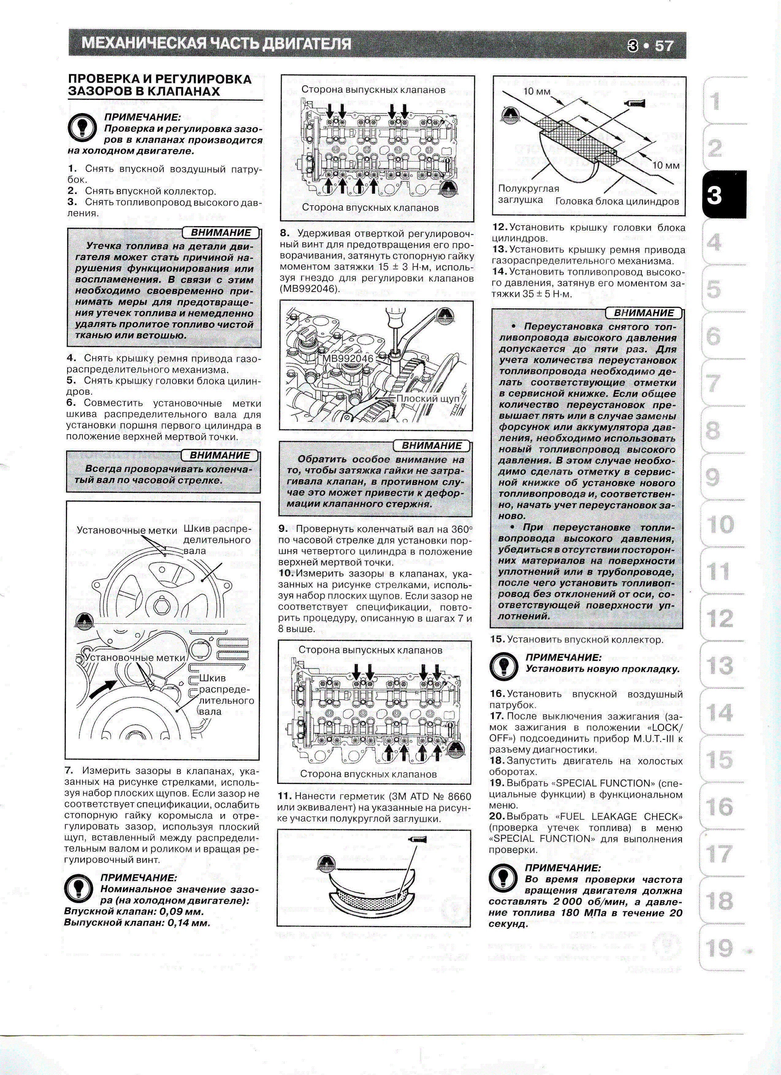

Подскажите, или у кого есть книга или мануал, выложите фотку порядка регулировки и зазоров клапанов на MITSUBISHI PAJERO Sport 2.5 D (4D56 дизель) 2010г.

Для 4D56T -136 л.с ......

спасибо.. может быть еще у кого нибуть есть книга именно по 4D56T после 2010года -176 л.с ....
