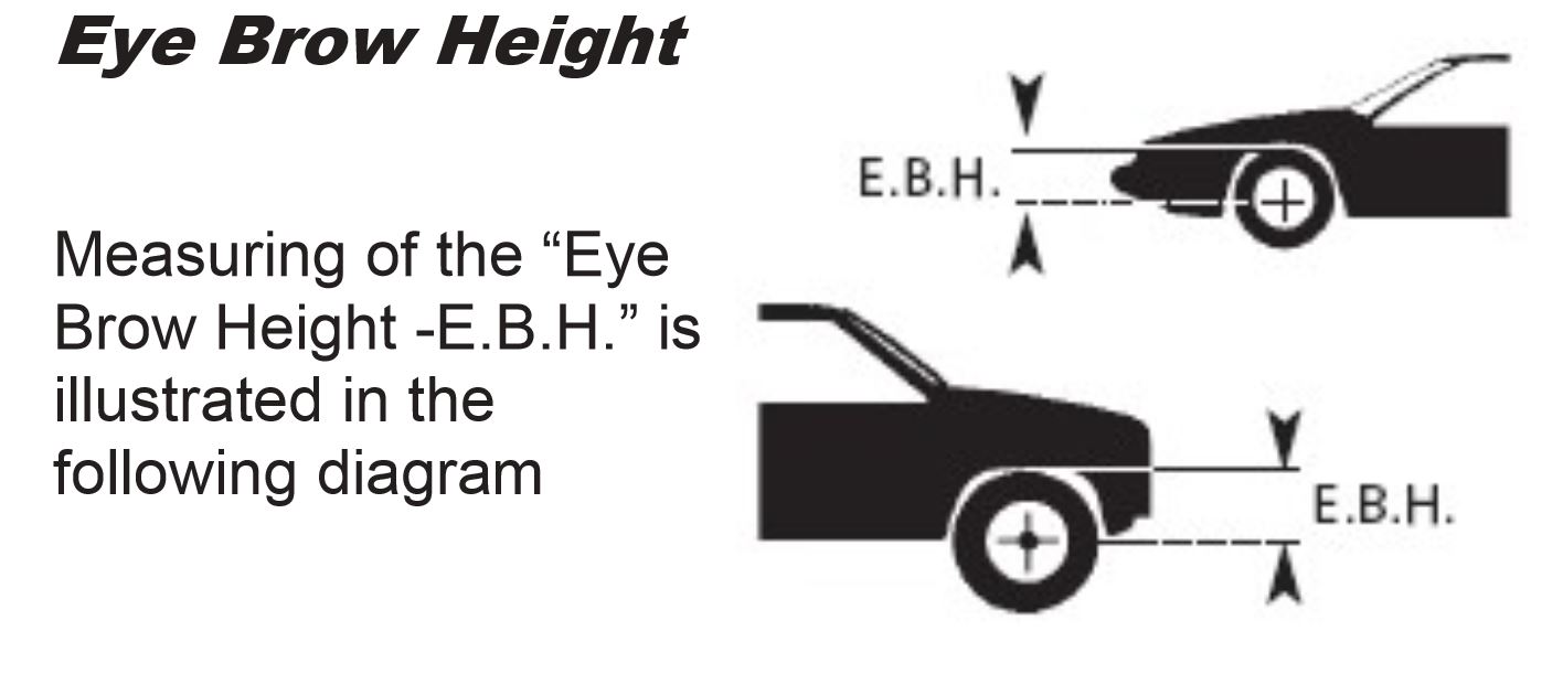

Клиренс-не показатель. Вот так (и только так) можно замерять для понимания состояния подвески:Skala писал(а):А мне кажется что у меня на левый бок завален... И по клириенсу тоже заметен наклон примерно в 1 см.
