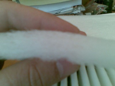

Фильтр проехал 14760 км. Так что пора ему было .....drozd272 писал(а):Можно было просто слить в баночку и посмотреть чистоту фильтра,там же краник есть с низу.Cipher писал(а):Когда снимали топливный фильтр аккуратно слили из него в баночку все что там было в надежде найти какой-либо криминал - не нашли ничего, все чистенько.

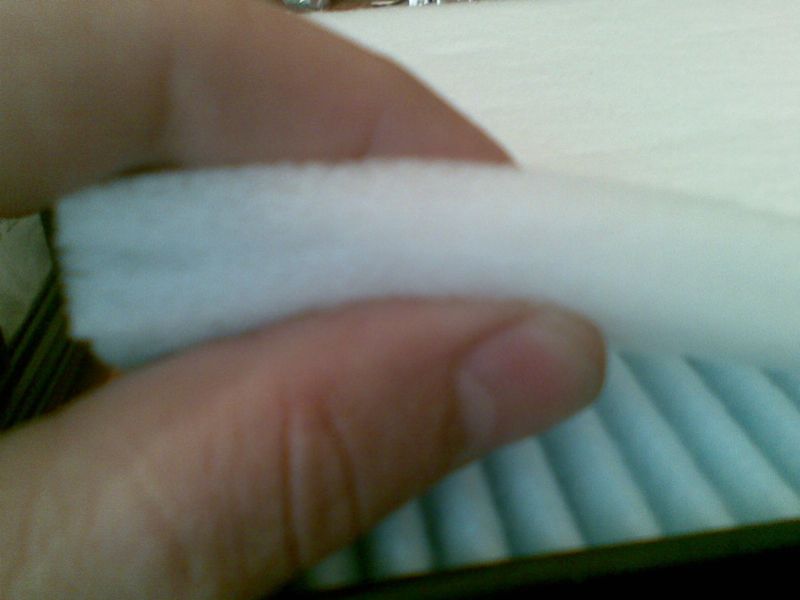

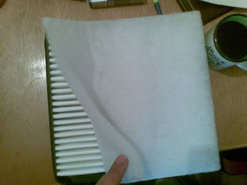

Что такое памперс?drozd272 писал(а):Я каждые 7500км выкидываю,ставлю только с памперсом,его отрываю и выкидываю на 3-4т.км
С уважением,
Николай
Николай
- sn1
- Сообщения: 7637
- Двигатель:: 4D56+
- Благодарил (а): 309 раз
- Поблагодарили: 673 раза
Re: (РЕШЕНО) Дергается...
Это такая плоская херь снизу к фильтру приляпана. А вообще для ВФ 15000 это жесть. 7500 - максимум!Cipher писал(а):Что такое памперс?drozd272 писал(а):Я каждые 7500км выкидываю,ставлю только с памперсом,его отрываю и выкидываю на 3-4т.км
