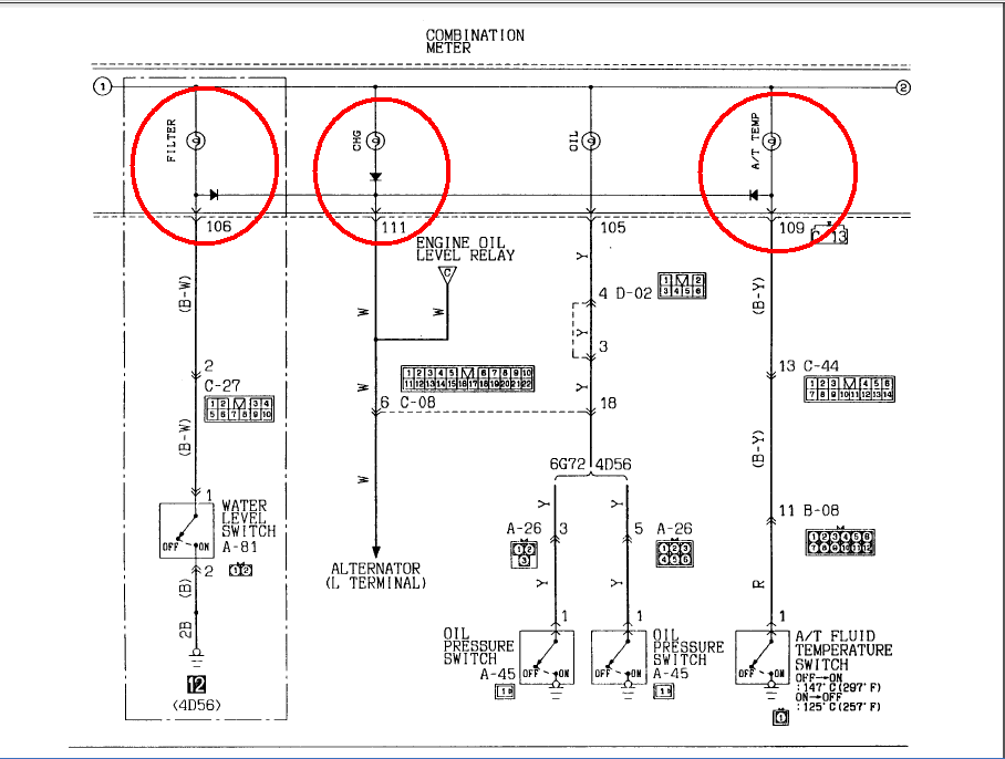

Там в панели приборов стоят диоды как раз на вышеперечисленные лампочки. Это нужно для самотестирования ламп. В тот момент, пока геннадий не работает горят все - самодиагностика. Когда мотор заведён - и гена выдаёт что положено они гаснут и загораются только при неисправности соответствующей системы.
Копай в сторону натяжения ремня геннадия, потом уже реле-регулятор и щёточный узел. Если всё нормально - значит кончилась обмотка. Но это редко.

ХоббиТ писал(а):Там в панели приборов стоят диоды как раз на вышеперечисленные лампочки. Это нужно для самотестирования ламп. В тот момент, пока геннадий не работает горят все - самодиагностика. Когда мотор заведён - и гена выдаёт что положено они гаснут и загораются только при неисправности соответствующей системы.

Special for Saper31.
Красными кружочками обведены лампы и соответствующие им диоды. Слева направо: Вода в фильтре (дизельная версия), зарядка и температура АКПП.
Когда генератор не выдаёт напряжения на лампе зарядки находится плюс от зажигания (всегда при включённом зажигании) и минус от реле регулятора. Когда геннадий включается в работу то минус превращается в плюс и лампа гаснет. Поскольку все эти лампы объединены диодами, то загораться при неработающем генераторе будут все. Но поскольку они соединены не напрямую, а через диоды, то при неисправности в соответствующей системе (вода в фильтре, перегрев и т. д.), загорится только та, которая нужна.
Смотри внимательно как подключены диоды.

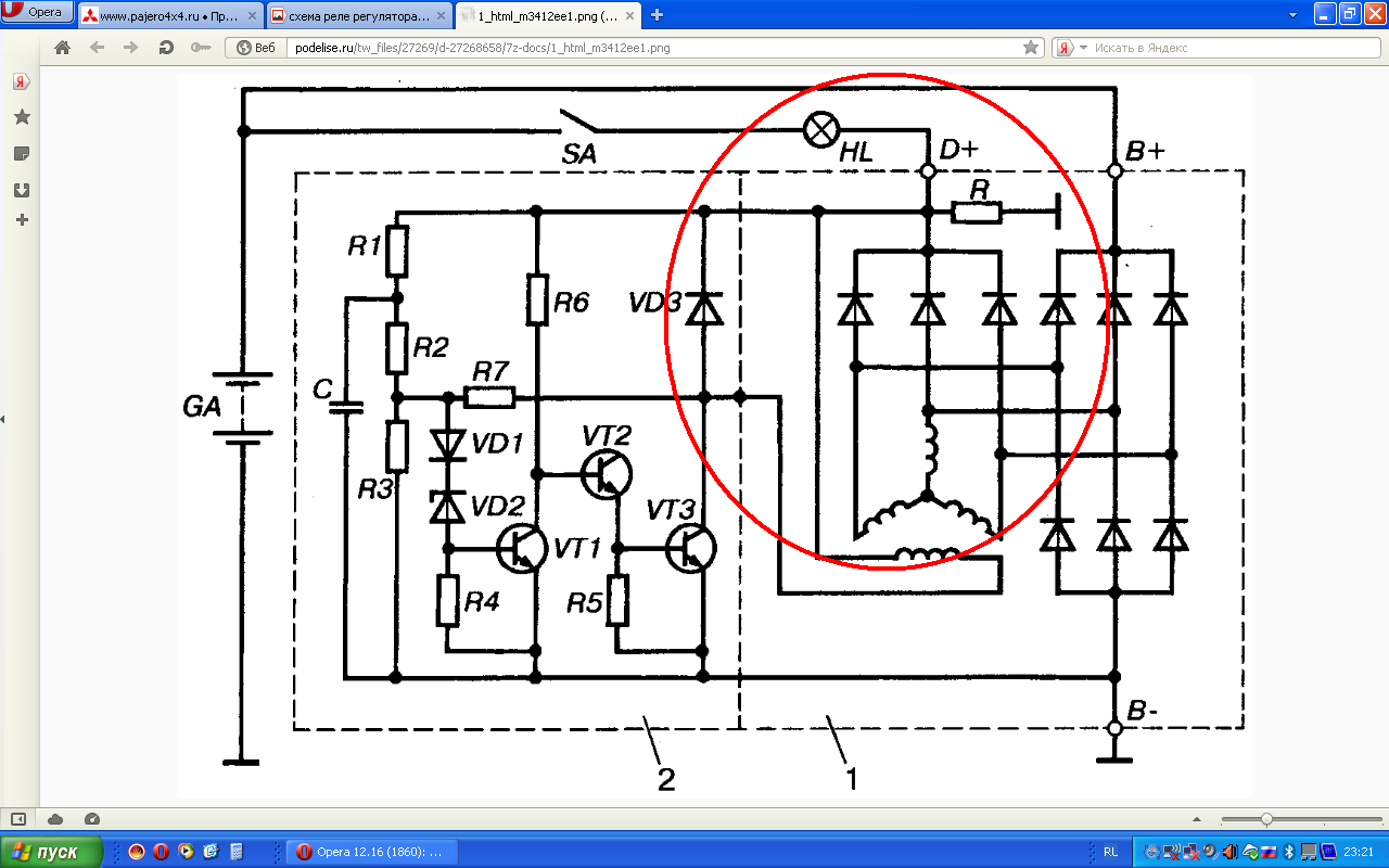

Хорошо, твоя версия. Желательно с картинками.
Вот, не поленился и нарыл схему зажигания лампочки.
В красном круге схема включения лампы. Сам разберёшься как она работает или рассказать?

ХоббиТ писал(а):Хорошо, твоя версия. Желательно с картинками.
Лампа гены? А остальные? Расскажи

Никак не пойму: то ли правда не понимаешь, то ли просто тролль...
Ладно, раз обещал...
Когда генератор не вращается схема реле регулятора подтягивает правый (по схеме) вывод лампы к земле (к минусу, к корпусу, к нулю, зная как ты любишь к словам придираться). На трёх фазных диодах (в круге три средних диода, подключённых к фазам статора) нет напряжения. СтОит генератору выйти на рабочую частоту вращения, на этих (а также и на оставшихся шести выпрямительных диодах) появляется напряжение равное 14 +/- 0,5 вольта. Которое шунтирует потенциал корпуса, приходящий с реле регулятора на лампу и соответственно гасит её, ибо если на обоих контактах лампы плюс - гореть она не будет.
Может быть я описАл немного коряво, но приблизительно оно так и есть. На любой машине. От Запорожца до Майбаха. Разница только в элементной базе, а принцип один.
Остальные лампы зажигаются через диоды. Ибо если минус приходит на лампу зарядки, то через диоды он приходит и на остальные тоже. Ещё раз внимательно посмотри первую схему.
