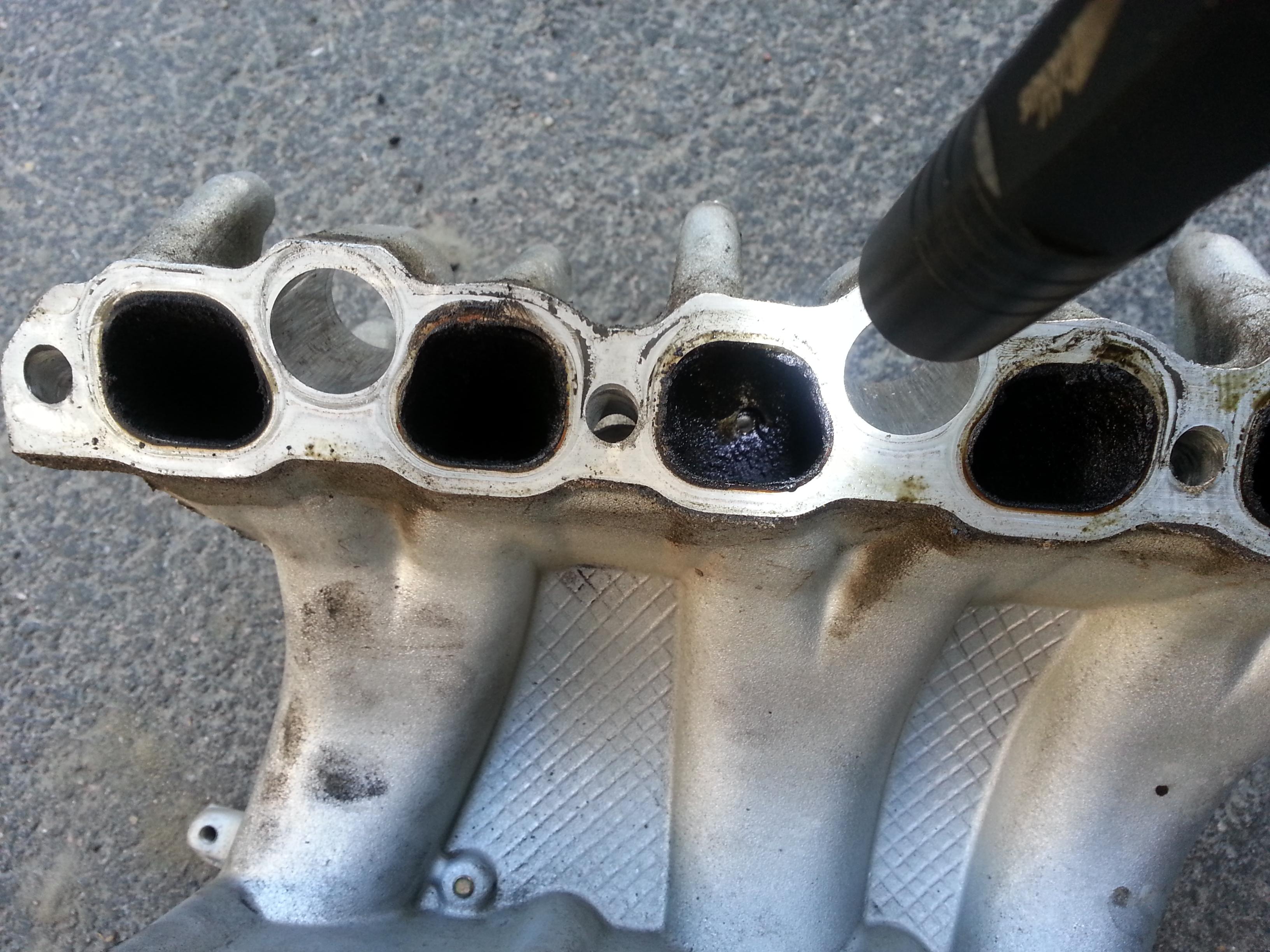

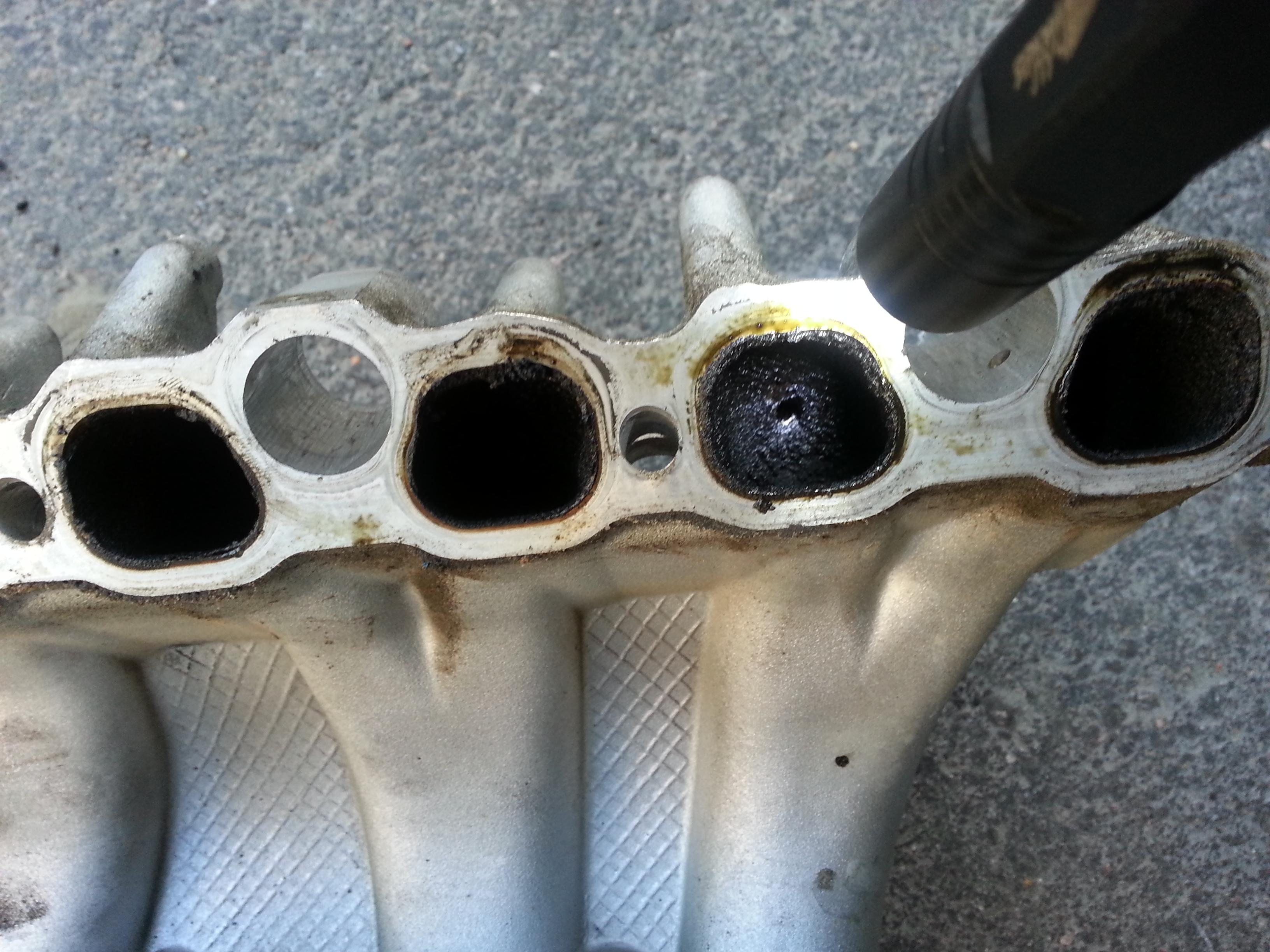

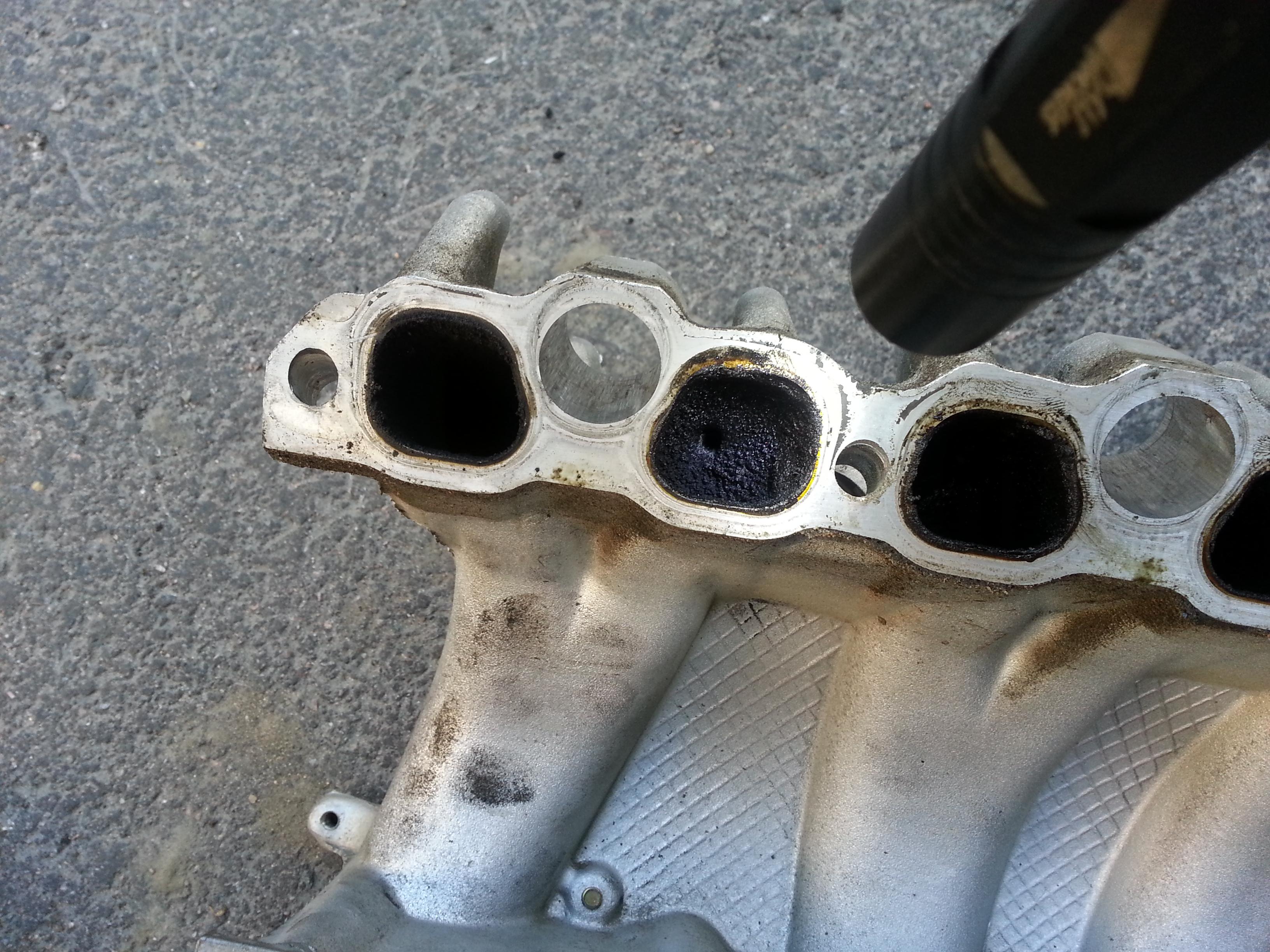

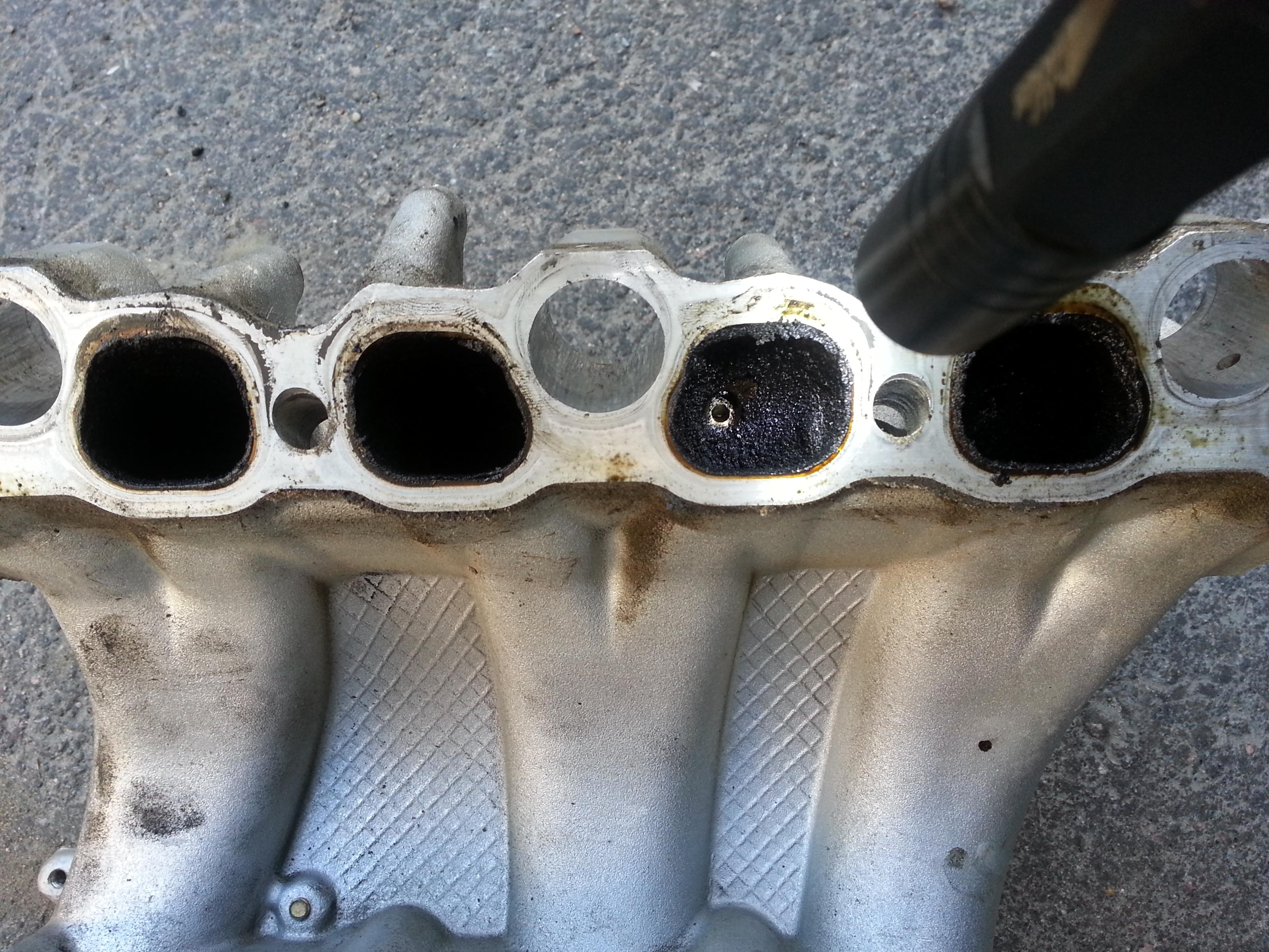

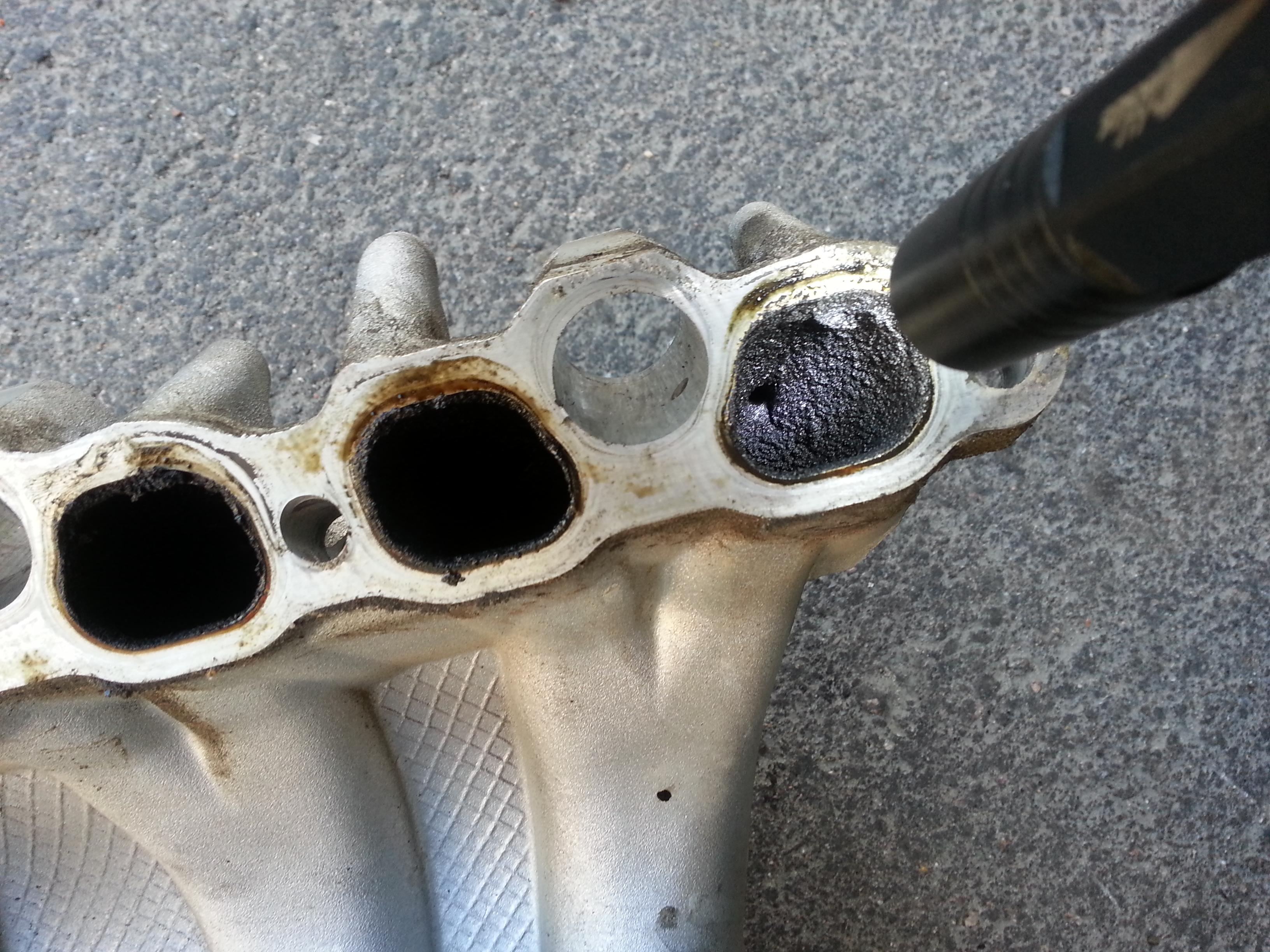

Снял сегодня впускной коллектор и увидел что гонит масло во впуск через вентиляцию картерных газов, в основном на левой стороне, правая не так сильно. Отсюда как я понимаю и поедание масла. Что можно с этим сделать?

Эт не масло,сажа. http://www.pajero4x4.ru/bbs/phpBB2/view ... 59&t=48726 С рециркуляции летит. Чистить. А если масло ест -колпачки,кольца-раскоксовку мона попробовать. На каналы в голове еще глянь да на клапана-зарастает конкретно

ДМИТРИЙ 618 писал(а):Эт не масло,сажа. http://www.pajero4x4.ru/bbs/phpBB2/view ... 59&t=48726
Сажа с маслом, после отверстий вентиляции картерных газов сажа сухая

Сажу чистить,а пока процесс буит идти ядохимикат в цилиндры залить,кольца похож залегли. Много ест масла? Я бы Винса для форсунок на ночь налил,разъедает все.Краску на баллоне для промывки на раз съел.
