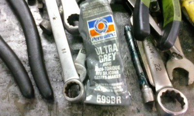

Re: Герметик Done Deal - вопрос
Сообщение aassaa »
ruskos
такой ?
уксусом не пахнет не помнишь?
Сообщение ruskos »
Да вроде такой, не помню упаковку, но покупал на Додж для прокладки поддона. Уксусом несет очень, если это можно сравнить с уксусом. Хотя по сути они одинаковы в плане температуры и назначения. Никогда не понимал назначение по цветам. У АБРО вроде красный более температуристый нежели черный.
