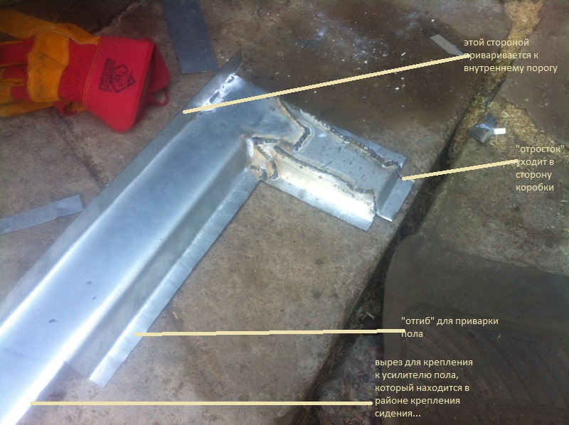

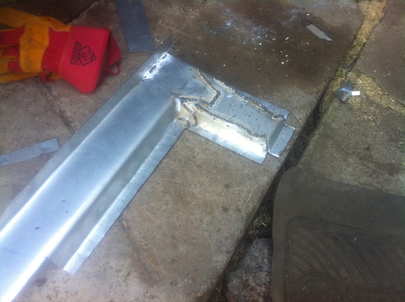

вот изготовленная и проваренная опора кузова(во всяком случае мне проще было такую изобразить, чем из старой собирать "непонятно что"), тут просто лучше видно как шов получается...

про опору: я правильно понимаю, что это куда подушка ложится? Сделана вместе с кусочком порога?

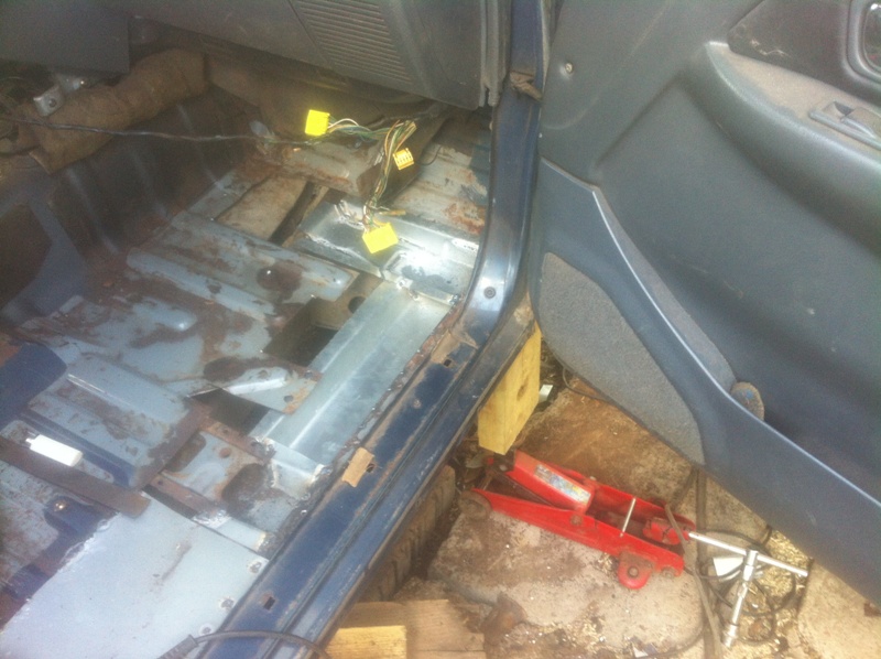

да, кстати, я что б порог не резать у пассажира в ногах..
в общем удалил пол, потом удалил внутренний порог(я думаю у тебя он тоже уже помучен жизнью), ну и обратно в этом же порядке... правда не всегда удобно подлазить, особенно со сваркой, но ради того, что бы не резать порог оно того стоит... во всяком случае у меня было такое решение...
я тоже самоучка... сначала тоже как у тебя было, потом знакомый подсказал - все сразу стало красиво выглядеть - возьми пару кусочков, буквально 2 шва сделай, увидишь как это красиво получается, а самое главное глазу приятно смотреть :)
это кусок опоры который крепится к раме, 1 стороной упирается в порог(приваривается к нему), ответвление(у тебя я думаю примерно то же самое, что и у меня - бяда) - уходит в сторону коробки, сразу за стыком между основным полом и "началом арки" - тем куском, что в ногах - ты его уже приварил

в общем для более удобоваримого немного порисовал в паинте...
этот усилитель на картинке лежит верхом на плите - фоткал когда плоскость проверял(плита все таки более менее ровная...) соответственно для прикладывания его к месту надо сначала перевернуть
заодно нашел фотку с этим же элементом ни приставленным на машину, соответственно вид сверху :)
металл оцинковка, я наоборот решил сделать сначала ремонт(тоже думал сначала "подварить", а потом суп с котом, но раз взялся - в общем сейчас все пытаюсь найти время нарисовать отчет, да все как то неполучается... машина сейчас на ходу, сварочные работы на ближайшее время закончены. Осталось только 1 стойку и рамку лобового отреставрировать...)
