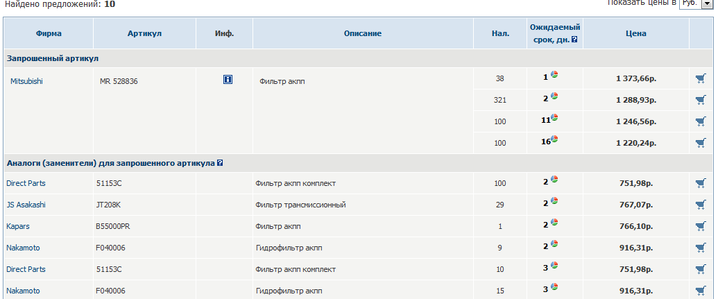

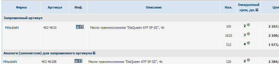

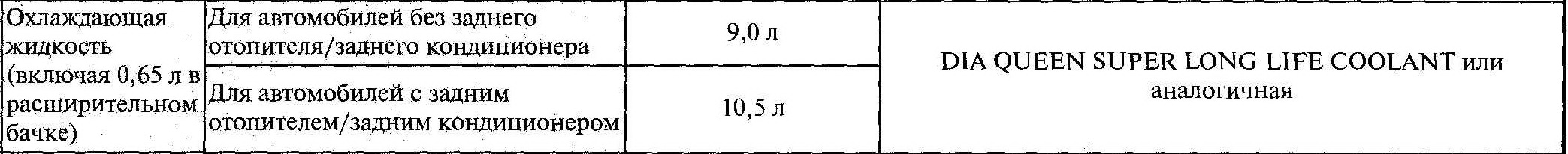

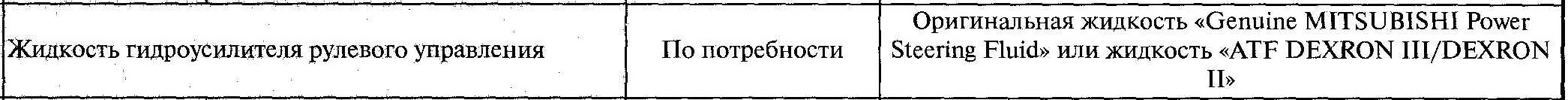

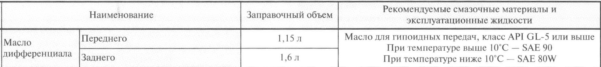

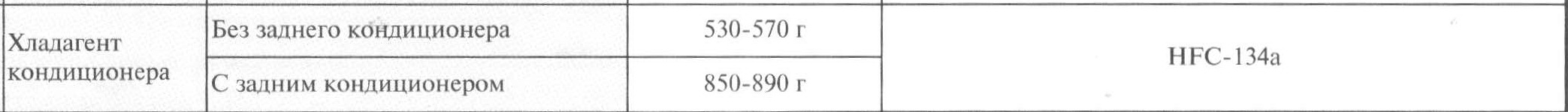

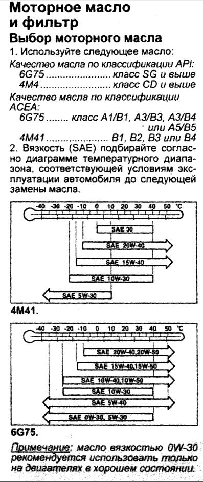

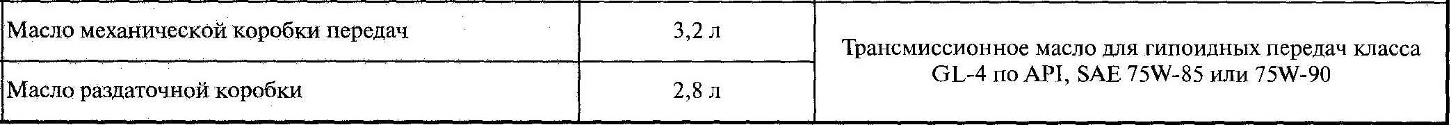

alex.vl писал(а):Жду ваших рекомендаций.
Как-то так (побольше, чтоб не скучно) ::-D: :
