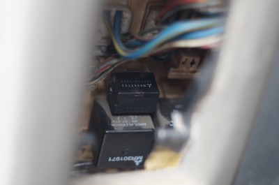

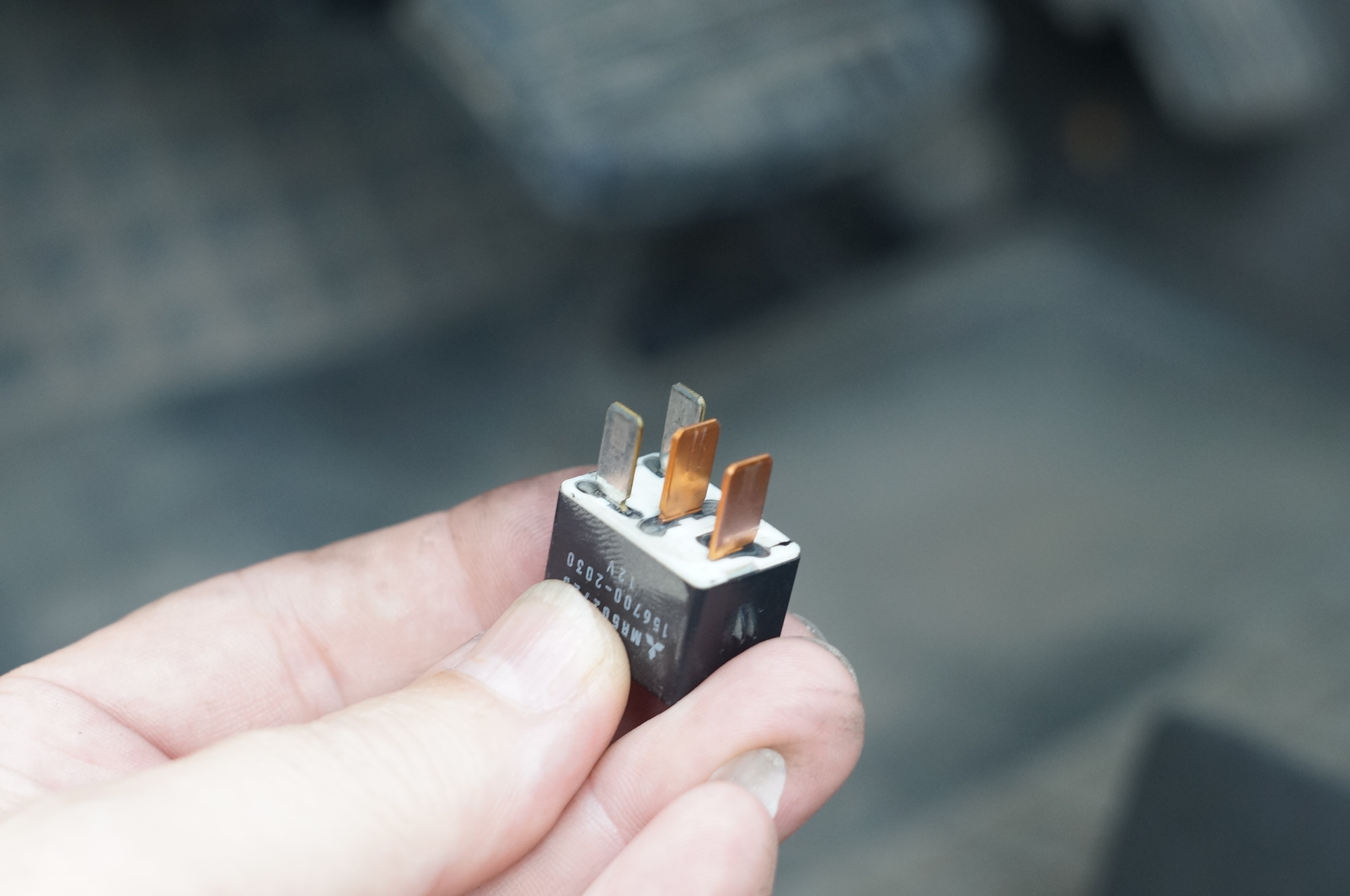

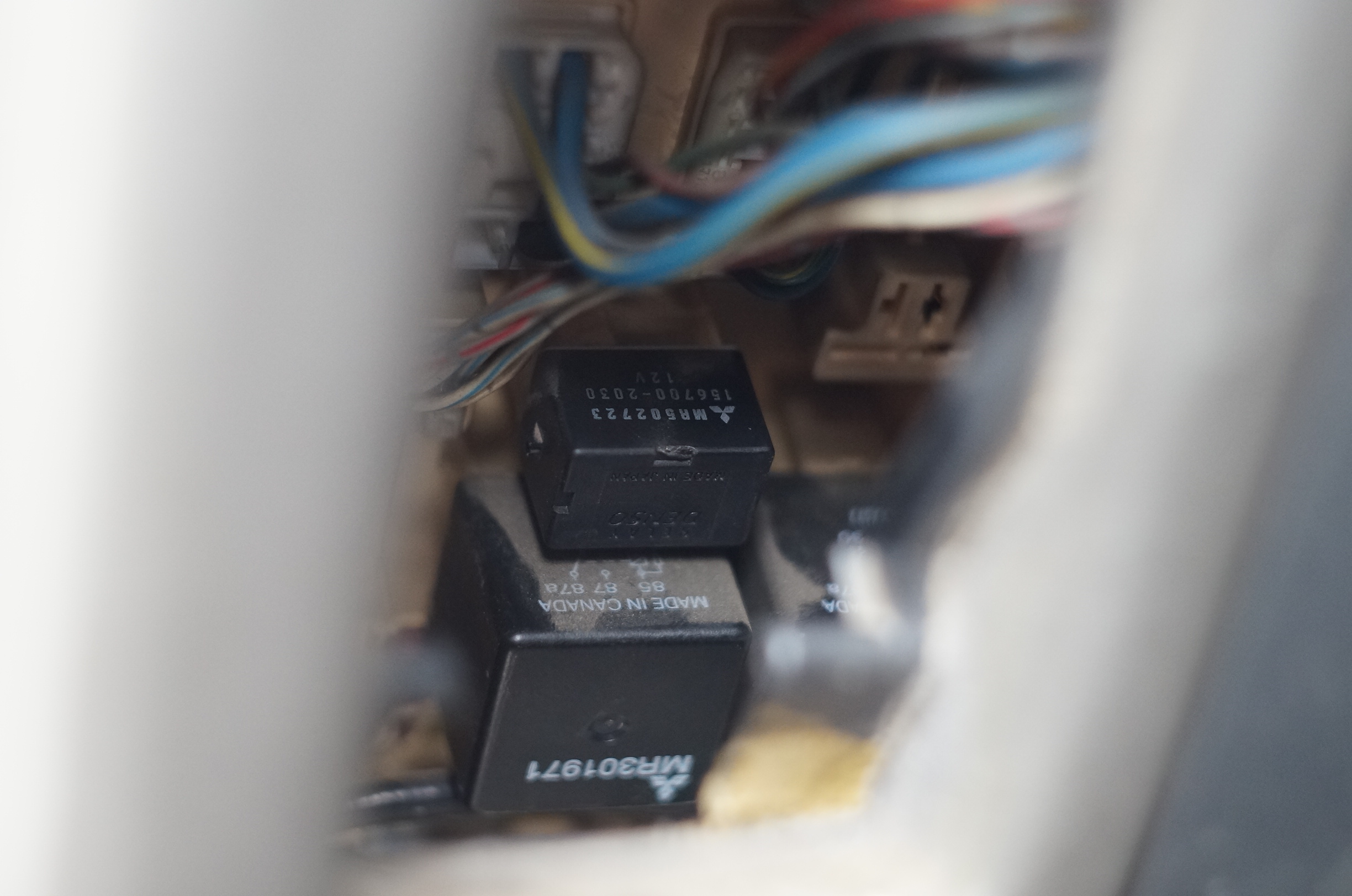

У меня нет штатного ЦЗ но где стоит реле на запитку стеклоподъёмников я знаю. (где находится блок временной задержки не знаю)
Вот фотка лючка предохранителей в салоне (правда я не знаю почему он так называется, ведь предохранители все ниже и достаются просто из под панели... но суть не в этом) в нём видна маленькая релюшка, вот она и отрубает питание на стеклоподъёмники. Плюс там есть постоянный (в независимости от положения замка зажигания) достаточно поставить перемычку (по ножкам реле поймёшь куда, так как они медные) и твои стёкла будут работать всегда
