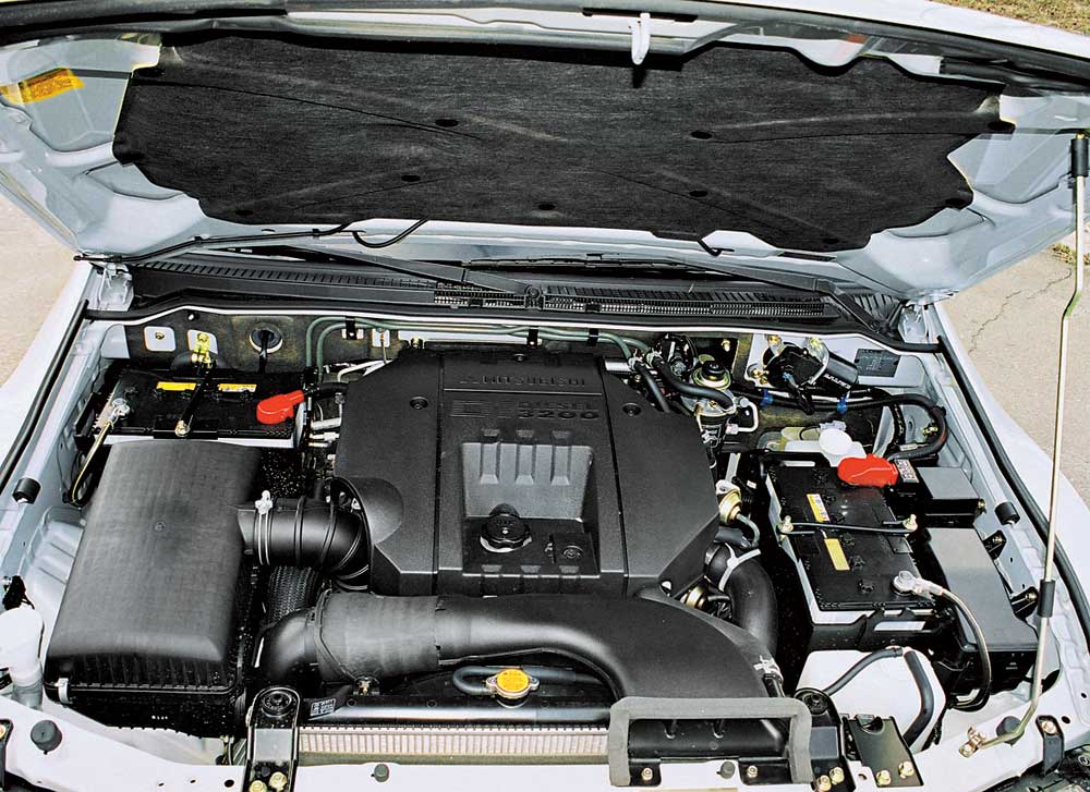

stranger699 писал(а):системы подачи топлива на П3 П4 разные...трешки не common rail-овские
и ТНВД совершенно разные как и форсунки
А под капотами написано:

evilghost
Сообщения: 57
Зарегистрирован: 26 апр 2013, 18:07
Мой автомобиль(и):: MMC Pajero III 3.2 DI-D
Откуда: Свердл. обл.
Откуда: Ревда
Re: Дымит, не едет...
Сообщение evilghost »
Японец, первая фотка не от 3 паджеро. 4 скорее всего, расположение другое аккумов и т.д.

Точно у трешки DI (Direct Injection).

вот так вот...у трешки
