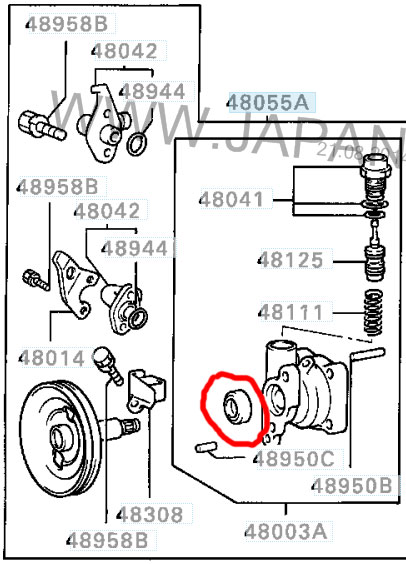

С насосом ГУР следующее - течёть сцобака. По ходу из под шкива. Чинить пробовали - заменили прокладки на штуцерах, не помогло :*WALL*:
Ребята, кто делал, сказали, что разбирать - геморрой. Поскольку я сам не мяханик почти (хотя за последние полгода... ::-[: ), то я им поверил. Ну и плюс к тому - на входе шкива, как я понимаю, сальник должен быть. Так бы я может попробовал бы его заменить, но в каталоге отдельно его нет. На схеме красным обвёл, это же он?

Привет, год назад, столкнулся с такой же проблемой, перелопатил много советов и инфы. Скажу сразу, ни чего сложного нет. Честно не помню размер сальника, но я его купил в магазе грузовых и сельхоз.техники за 10 рублей. Вскрываешь задн. крыжку, там на валу стоит крыльчатка с лепестками, изо.лентой или скотчем-обвяжи лепестки, что бы не рассыпались и вынь его с посадочного места. Вынимаешь вал из корпуса, из него же выкавыриваеш старый сальник, и ставишь новый. И собираешь все в обратном порядке. Больше там нечему ломаться.
Вжик, спасибо огроменное! Попробую наверное, тк по близости не нашёл пока ничего, а издаля с неизвестным результатом заказывать...
