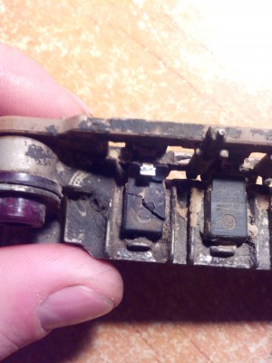

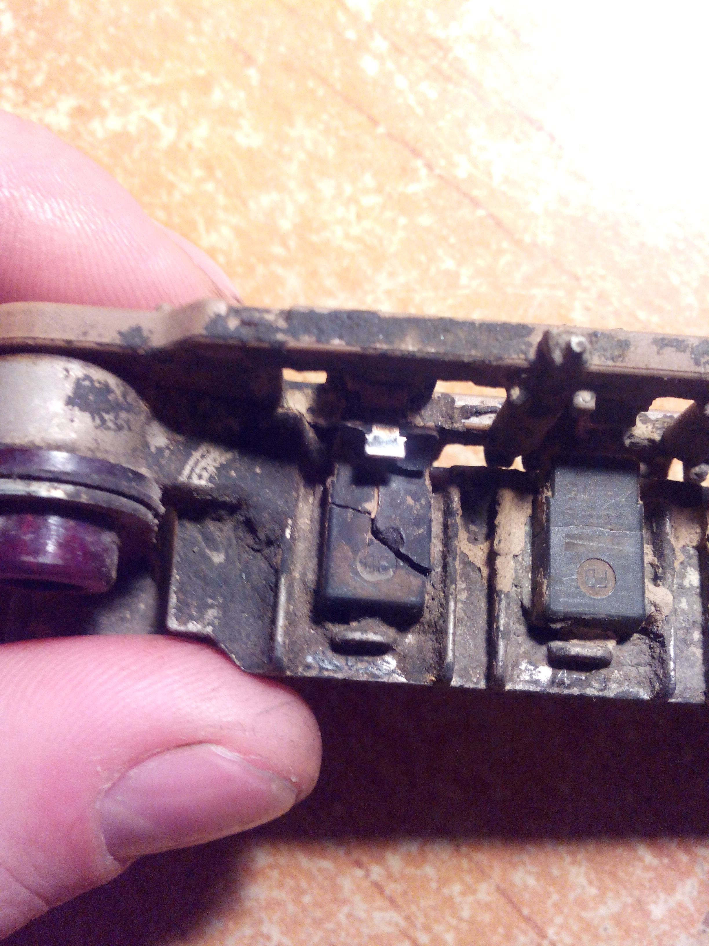

Пред история: Сел аккум, лампа не горела. Зарядил, через неделю сел опять. Начал поиски неисправности. Зарядка не доходила до нормы. Перечитал на форуме практически все про генератор, практически нигде не написано какой аналог можно купить взамен оригинального MD 619279, exist тоже не знал. Начал изучать каталоги аналогов. ИТОГ может кому пригодиться реле регулятор UTM MIR-832, диодный мост UTM MIA-10009(8 больших и 3 малых диода, конденсатор) встали как родные. Когда менял обнаружил неисправность - пробило один диод. На мой взгляд из-за недоохлаждения, т.к. весь диодный мост был одним куском грязи. На родном диодном мосту никаких номеров не обнаружил.
