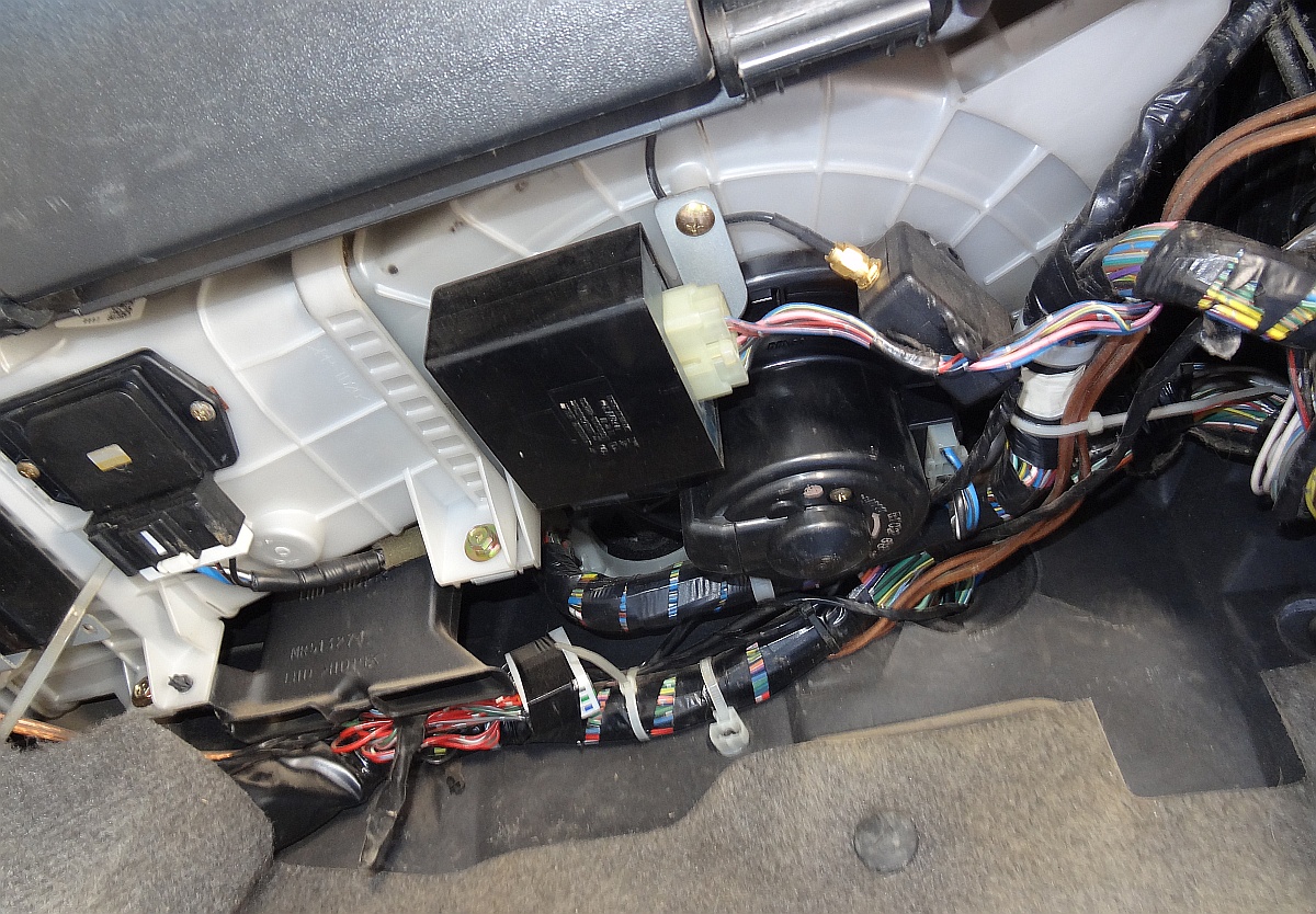

да что тут понимать... просто согнуться надо и не полениться посмотреть под бардачок.Dulles писал(а):Ок,еще раз спасибо за подробное объяснение. Так навскидку ничего не понял (т.к.печку еше не виделHiTEX писал(а):Ещё. Чтоб помазать нижнюю втулку, достаточно отщёлкнуть крышечку воздуховодика (увидишь снизу корпуса, винтиком прикручен), но инструкцию в телефон сохранил и прямо по ней буду делать!
там действительно делать нечего. пропеллер печки на 3х саморезах (круглый черный торчит). сам на тебя и свалится как открутишь...
собственно, практически на всех машинах конструкция идентичная. тут япы ничего нового не придумали...

Вот кстати, что это за коробочка ещё прикручена? За что она овечает? У меня такой нет. А на двух длинных (паджеро и монтеро) снимал двигатели и тоже видал их

Спасибо. В принципе подходит. У меня антена из стоики вынимается руками
