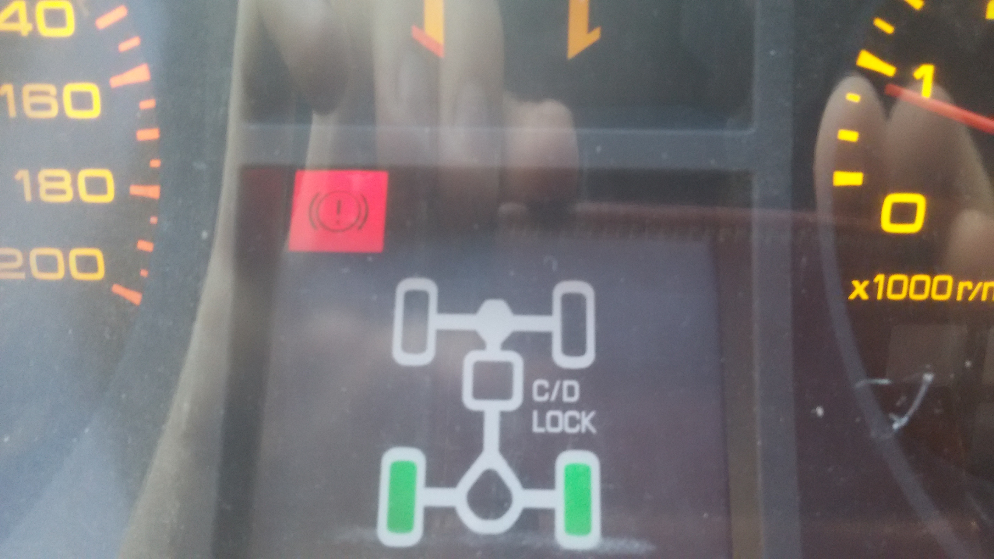

подскажите что значит этот сигнал
Сообщение klon515 »
Приветствую. Загорелась красная лампа на панели. Что означает?

Тормозной жидкости :) долей.

колодки поменяй

Спасибо. Подозревал.

klon515 писал(а):Приветствую. Загорелась красная лампа на панели. Что означает?
есть три варианта.....Тормозная жидкость на минимуме, замена колодок и перегорели лампочки спопаков.....))))
Если фишка на бачке стоит и с проводкой ок, то два варианта: долить не меняя колодок или поменять колодки не доливая :) Лучше поменять и то и то.
Если стопаки, загорится лампа АБС :)

Забить и ездить пока не выпадут колодки из суппортов ::-D:

[/quote]Забить и ездить пока не выпадут колодки из суппортов ::-D:[/quote]
И поменять вместе с дисками ::-D:

РУЧНИК СНИМИ
Но вариант с вкладышами это пять ::-D:

афтар! месяц прошёл, что было? неужели вкладыши провернуло?

Неожидал такой ожиатаж вокруг моей темы!
Приветствую Всех !!!
Я понял что всем давно понятно что означает этот сигнал, я один только салага в этом деле. Но нет, оказывается интерес то у людей пирсутствует. Извините если кого обидело мое молчание по данной теме.
А было вот что: В связи с износом колодок (одновременно передних и задних) понизился уровень тормозной жидкости. В связи с этим и загорелся данный сигнал. Удивило только то что на протяжении трех лет эксплуатации он ни разу не загорался, хотя замена колодок соответственно производилась.
Вылечил, как не странно, установкой новых колодок.
