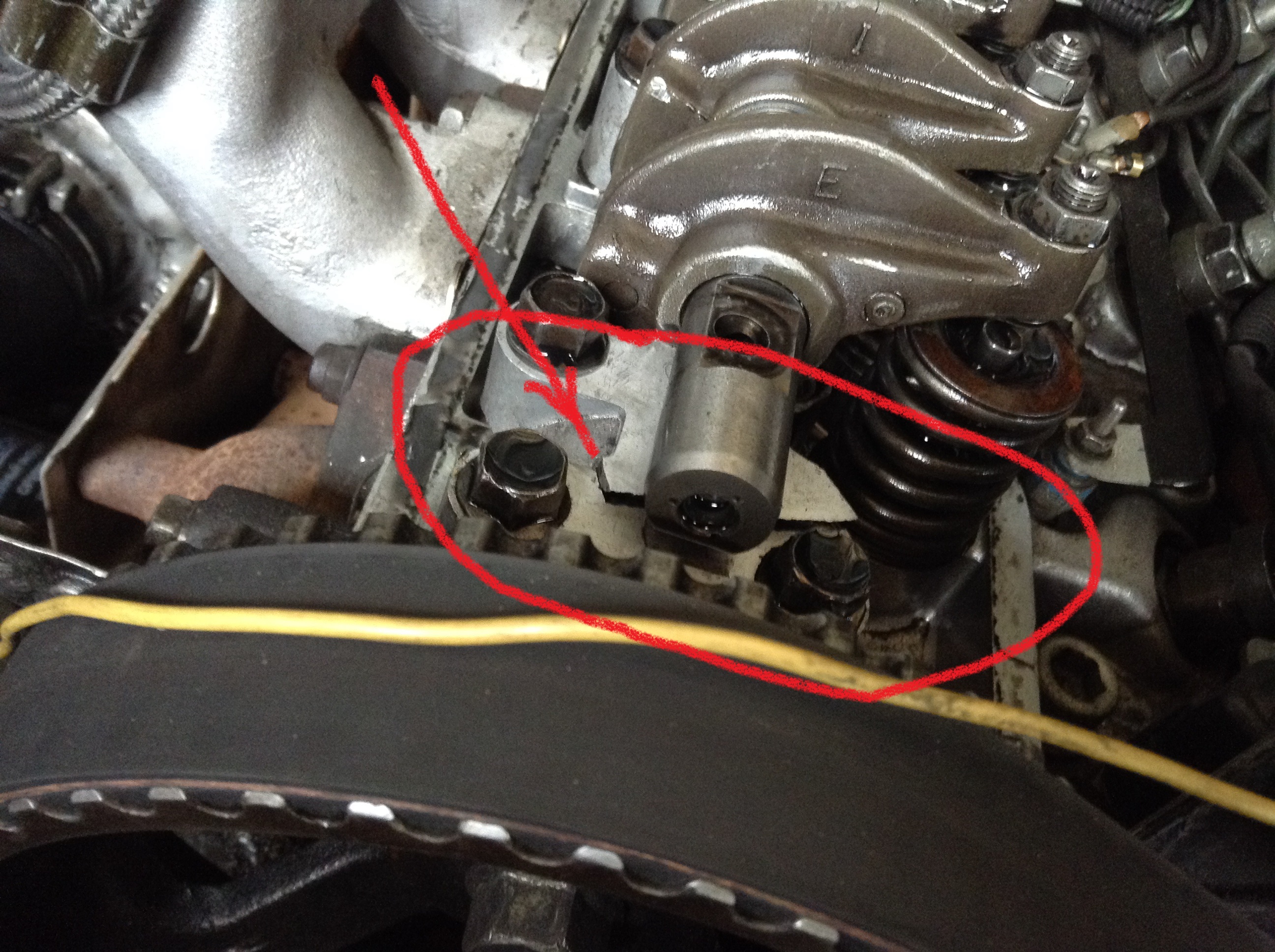

Итак друзья - эпопея с моим многострадальным двигателем продолжается! Поездив две недели по городу без каких-либо нагрузок, решил таки ехать на рыбалку глубоко в тайгу! И только я подъехал к воротам гаража для загрузки шмурдяка, как под капотом начался жесткий бряк, поднял капот, ощущение, что под крышкой клапанов, что то оторвало.
Заглушил - снял крышку, а там такая картина:
спереди лопнуло крепление распредвала и ось коромысел вверх встала наперекосяк

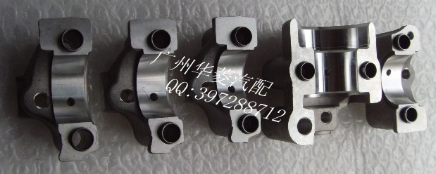

поломало вот эту деталь:
кто знает как она называется?
конечно сразу лезу в Экзист - но меня настигает разочарование - отдельно они не продаются(((

Не покупать же теперь ГБЦ в сборе...
Отчаиваться не стал, полез на Тао Бао - китаезы всегда следили за спросом - вообщем нашел!
Но блиин дорого - 4300 руб комплект:
Или это недорого? Где еще можно их найти, разборки не вариант, они только целиком ГБЦ продают

Продаются по одной и комплектом.Видать трещина была.Проверь остальные на излом.

Спасибо за ссылки друзья! А как эти детали называются, не могу с ходу найти?
