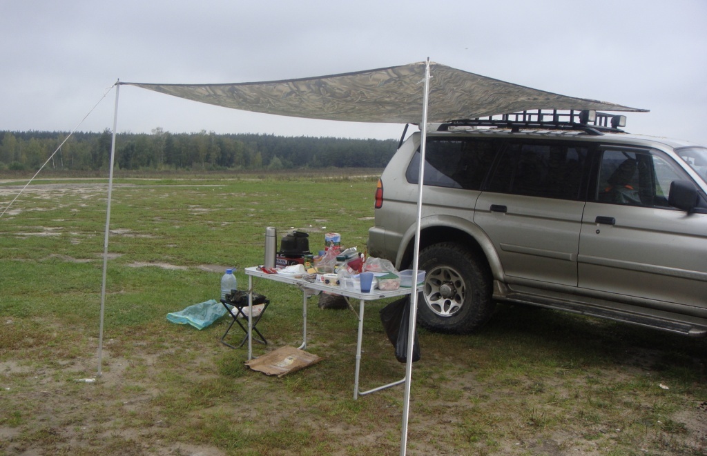

на фотке,то что я сам засамопалил.2х3 м. кажется.
проф. алюминиевая труба-6 шт. х 1 м.,ткань-болонья с пропиткой.
4 болта М6 с гайками-барашками.
крепится к багажнику(4 отверстия там под болтики).

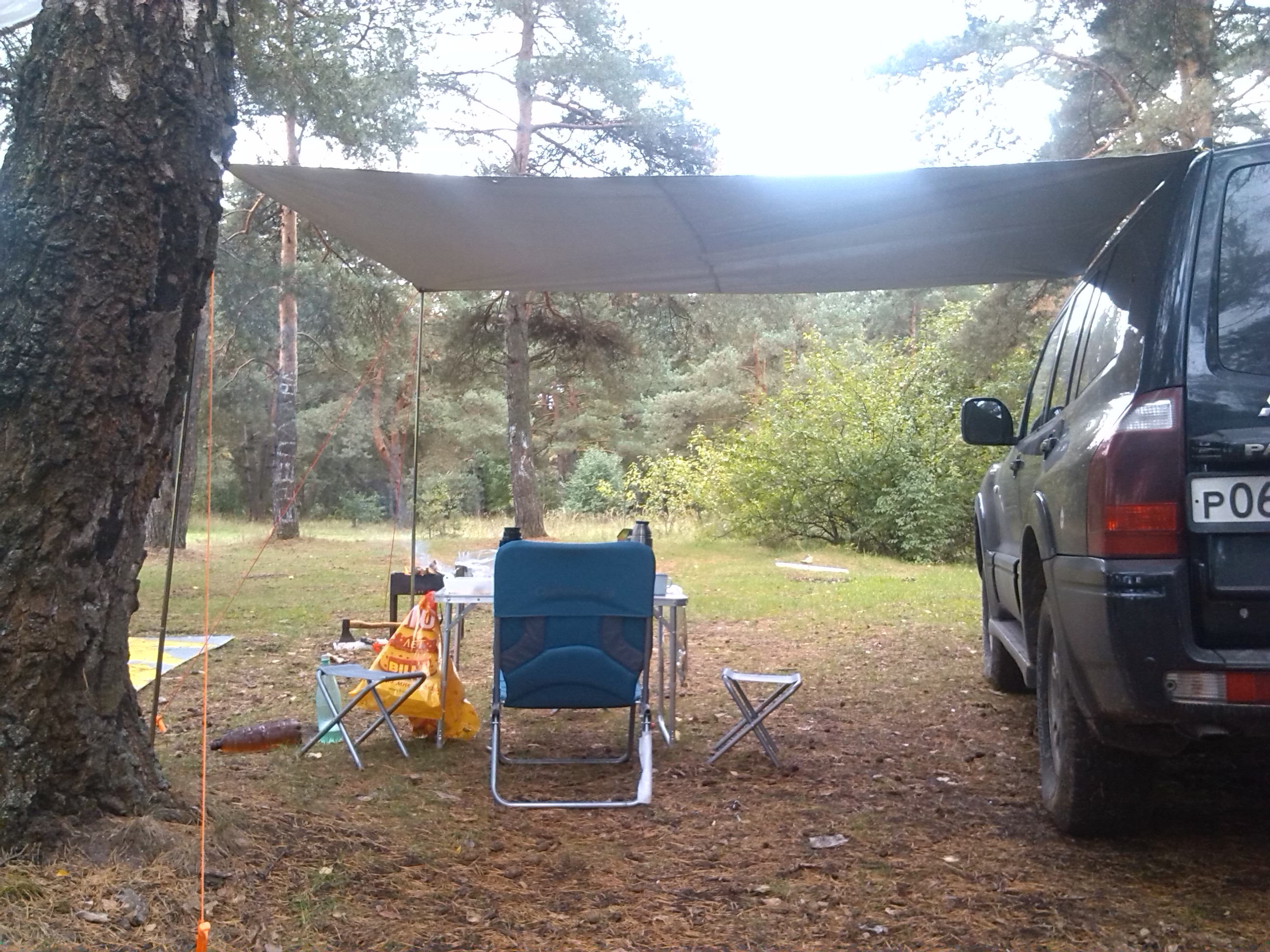

В смысле, не хочет? :) Я же написал, что съездил в лайерт и купил тент-маркизу Telaway, ссылку на которую дал тов. Nbf :)
2200руб цена всего праздника. :) Как раньше без нее жил ума не приложу. :*CRAZY*: В зной заползал под днище, в дождь прятался в багажник. :*ROFL*:

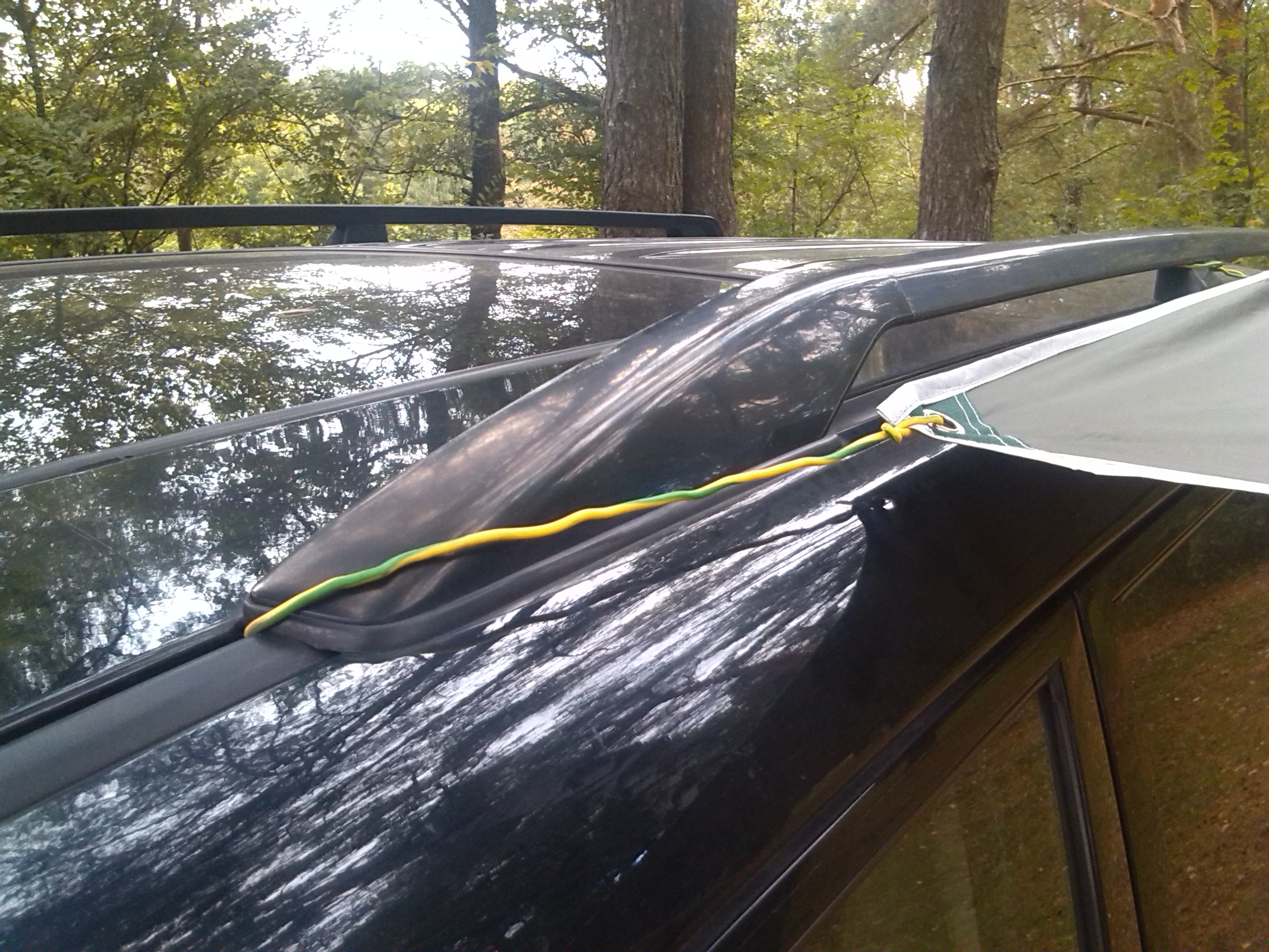

Кстати вопрос "как крепить" сегодня решил архикондово и архипросто. :)
Кусок проволочки просовывается вглубь под передний крепеж рейлинга и такой же кусок под задний крепеж рейлинга. Выдернуть нереально. Я решил что это всяко лучше чем приклеивать что-то на рейлинги на скотче.
