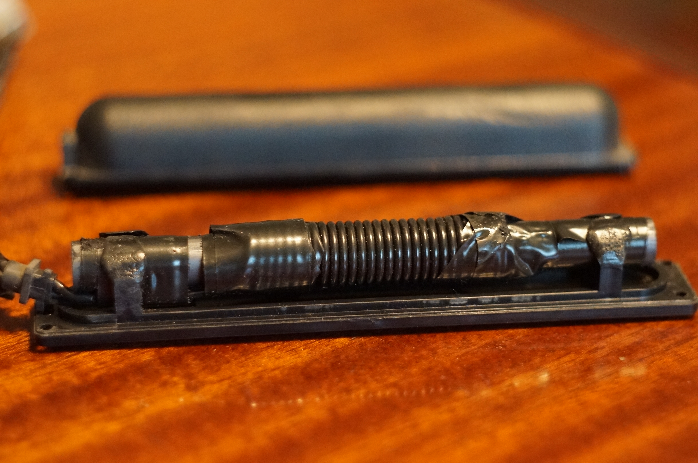

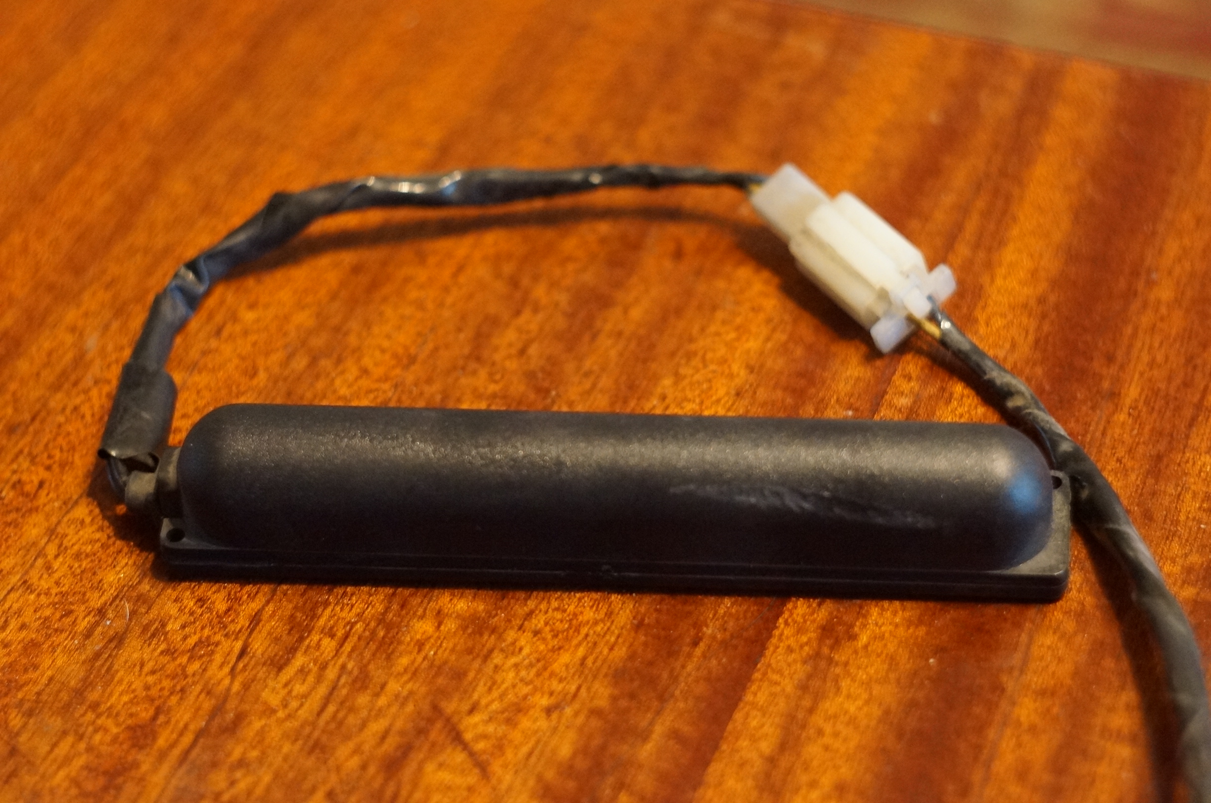

При поиске неисправности подключения розетки в подлокотнике, обнаружил вот такую коробочку
Находилась она прилепленная к полу, слевой стороны от рычага АКПП. Провода (2 штуки) оказались отрезанны и концов не видно.
Может у кого есть такая (и подсоединённая к проводке) Расскажите тогда, для чего она.
PS Вскрыл её, очень похожа на антенну, ферритовый сердечник обмотанный толстенным проводом.

Могет это датчик положения?Или какой-нить G-сенсор?

Ну тут что можно сказать?! Вот и спрашиваю, есть ли ещё у кого такая шняга или это у меня только (остался какой то блок от снятых 4-ёх сигнализаций)

HiTEX писал(а):... ферритовый сердечник обмотанный толстенным проводом.
Ну так начало ферритового датчика положено, чутка доработать и бегом на пляж, пока не похолодало.... клады искать ::-D:

На родное митсубишевское устройство оно не тянет. Скорее всего антенная от какой-нить сигнализации. Метку считывало.
4LO&GO! Wrangler JLU Rubicon
Анатолий Дмитриевич
Сообщения: 10210
Откуда: Тверь
Благодарил (а): 12 раз
Поблагодарили: 84 раза
Re: Обнаружил какую то коробочку. Что это?
drcham писал(а):Метку считывало.
+1 :*YES*: На фото : антенна ферритовая AF для Black Bug . ::-D: Выкинь...

Дык уже... выкинул
