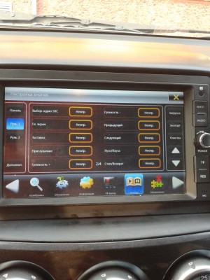

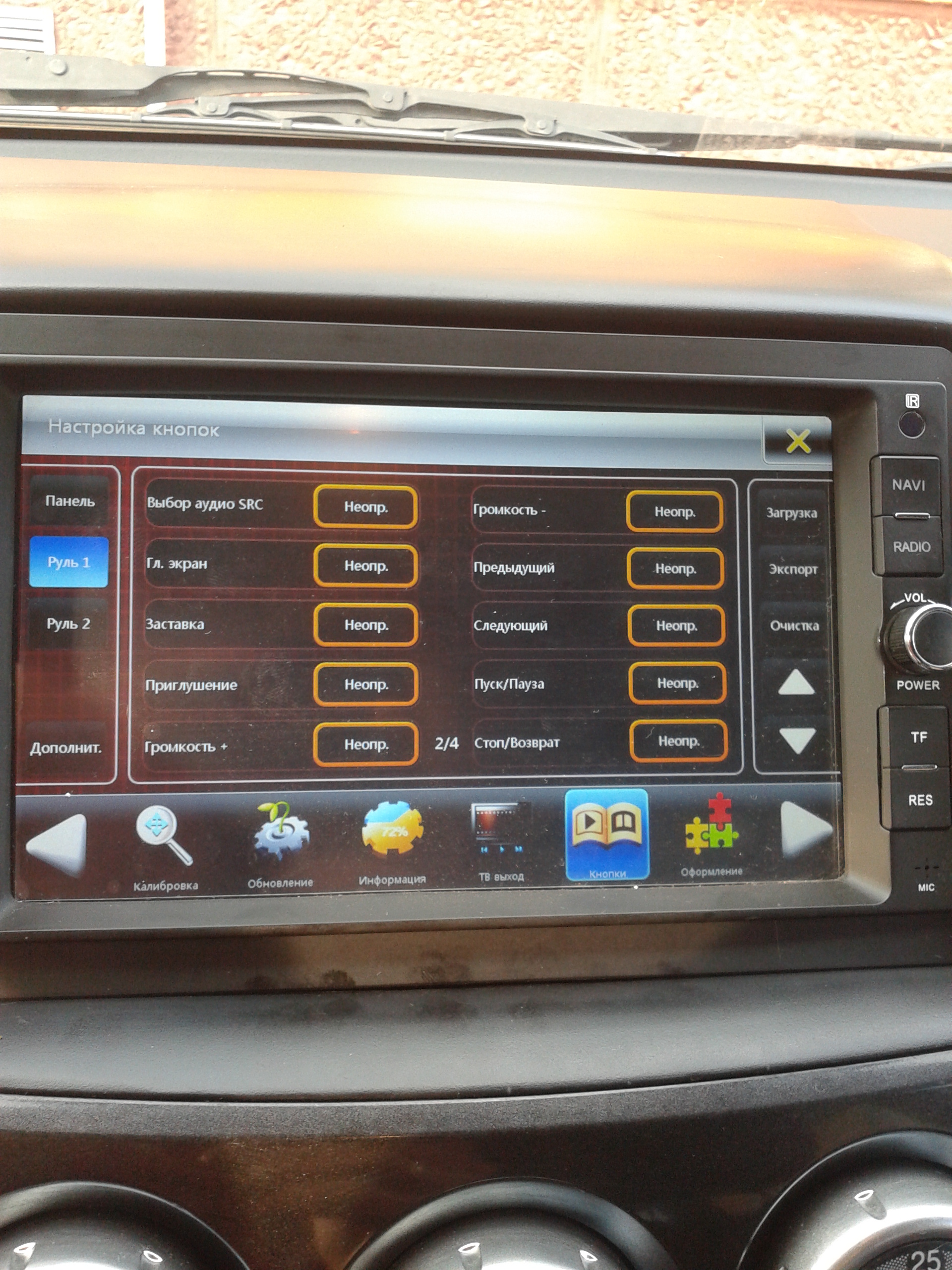

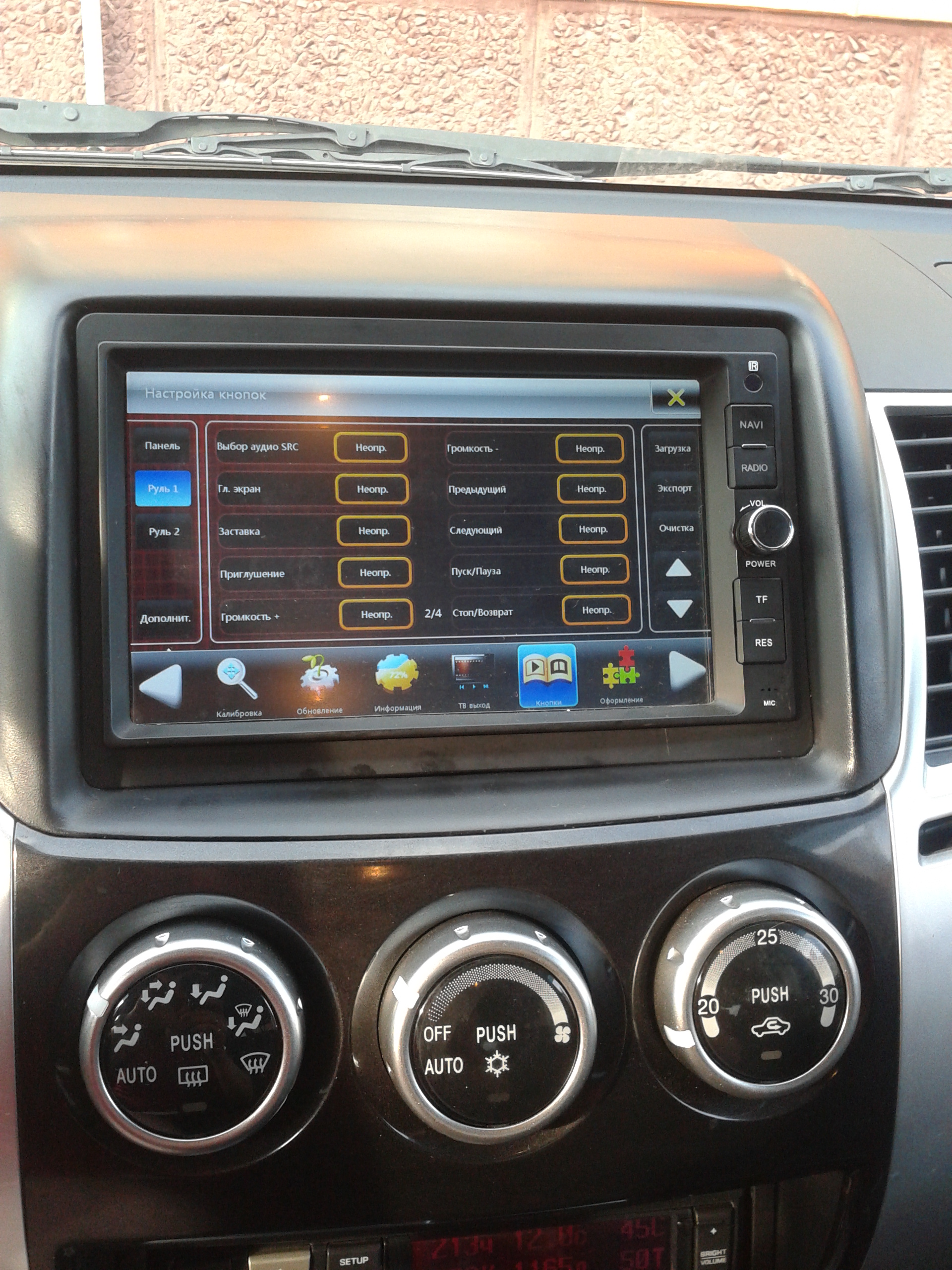

Сейчас сделал все как сказал drozd272, но ничего не получается. Кнопок "старт" и "запомнить" нет! В главном меню настройки кнопок есть слева вкладки "панель", "руль 1", "руль 2" и "дополнительно". Так вот, когда я очистил все кнопки во вкладке "панель" и потом назначил заново просто нажал на пиктограмму на экране, а затем на панели майфуна и все ОК. Затем зашел во вкладку "руль 1" и "руль 2" и сделал так же, но неполучается и пишет "неопределено". Вот фотки моего майфуна.

Тут либо ты не так понял как делать,либо не от руля реально подключения.Вот что за кнопки с права?Просто у меня похожее меню,то что не определено так и есть,из этих вариантов ты сам выбираешь,что повесить на кнопки.Ещё что за кнопкой ..дополнительно...скрывается если её нажать?Я бы попробовал поискать в теме,что я выше дал и там задать этот вопрос,там просто и пионеры и универсальные подключали с рулём,они тебе и дадут ответ,либо поиском в инете искать...подключение универсальной магнитолы митсубиси Л200,паджеро спорт.
