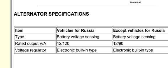

Спешу Вас разочаровать. На Вашей авто скорее всего стоит генератор 120А максимум.
Прикинем -10-20А на работе двигателя и электроники. Теперь считаем дальше.
Инвертор 2кВт - 2000Вт или P=i*u т.е. i=2000/12 = 166А. Приехали...
Генератор не в состоянии питать инвертор т.к. больше 120А он не выдает, а в реалии еще меньше. Значит остальные 60А будут браться с АКБ.
Т.е. когда машина заглохнет лишь вопрос времени.
p.s. Это я даже боюсь представить какого сечения надо тащить провода к инвертору если 160А рабочего напряжения и более 300А в пике... Квадрат 70 или даже больше...

Ладно... Генератор как на П3 в 130А Вас не спасет... в П4 был 140А, но опять же мимо... 26А не хватает (это я считаю, что больше 2кВт он не ест).
Перефразирую если Вы не поняли. Инвертор в 2кВт очень серьезная штука. Качество изготовления инвертора неизвестно (они же все китай). Инвертор будет греться. Медный провод такого сечения еще надо поискать и стоить он будет от 400р/метр. Всякие омедненные и т.д. не подойдут.
Ваш единственный правильный выход - купить любой стационарный генератор. На 4кВт это не проблема.

drcham писал(а):Спешу Вас разочаровать. На Вашей авто скорее всего стоит генератор 120А максимум.
Больше там гораздо, чем 10-20А. Одна АБСина жрет как конь...
По теме: инвертор можно и на 10 киловатт поставить. Выжрет акб и все. Это как лебедка: при работе под нагрузкой не от генератора она питается, а от АКБ.
Себе ставил инверт на 1кВт. Простой арифметикой высчитываем нагрузку на ген: 1000 Вт / 12 В = 83,3 А. Что приемлемо для бортсети.
Повышением оборотов ничего не добьёшься. Просто спалишь щетки, когда через них пойдут нерасчетные токи и все дела.
Есть мнение, что дешевле купить дизель-генератор и возить его с собой.

Обычно в два раза надо повышать частоту вращения шкива генератора чтобы получить полную мощность. Т.е. 1300-1500 оборотов скорее всего выдадут максимум.
Провод в 30мм2 для 2кВт маловат. Это будет уже 5% потерь на линии (расчет на бумаге).
На сайте продают 50мм2 и они правы...
В общем втыкайте мешалку и берите вольтметр чтобы понять справляется Ваша авто с такой нагрузкой или нет. Если будет на оборотах падать ниже 13.4В - нет.

Sly-BiBi писал(а):
drcham писал(а):Обычно в два раза надо повышать частоту вращения шкива генератора чтобы получить полную мощность. Т.е. 1300-1500 оборотов скорее всего выдадут максимум.
Спасибо за дельный совет! Я всегда выступал и выступаю за некоторый дополнительный запас и предел прочности.
Вторую шину на 30 мм2 протяну впараллель с первой, благо провод у меня еще остался, а места там - вагон.
Теперь по поводу нагрузочной способности генератора.
Я честно говоря, уже не помню точную конкретную мощность своего гены, но вот данные реального замера:
Мой пепелац (это я специально год назад проверял). Зима, мороз -20. Мотор только что запущен. Обороты ХХ 1200.
Включена почти вся оптика (габариты, ближний, дальний), обе ж...грейки, печка, да еще и музон в придачу. Плюс работают одновременно 2 (ДВА) электросамовара по 400 Вт каждый. В итоге, имеем суммарную потребляемую мощность как раз в районе 1,5 кВт.
При этом, замеряю цифровиком напряжения на каждой АКБ. Имею 13,9 В.
А это говорит о том, что гена обеспечивает не только потребители, но еще и заряжает обе батареи !!!
Так что для моих ЛЕТНИХ нужд, я думаю, этого будет вполне достаточно ...
Если Вы прикинете нагрузку. 400Вт два раза 66А. Фары (дальний и ближний одновреенно не горят) 10А Подогрев 10А (судя по схеме) и т.д. останется в запасе около 10А с гены, но по факту я думаю, что на 90% Вы нагрузили.
Я Вам скажу еще проще. Ваш генератор выдает максимум 120А. P=i*u P=1440Вт или 1.4кВт самый максимум.

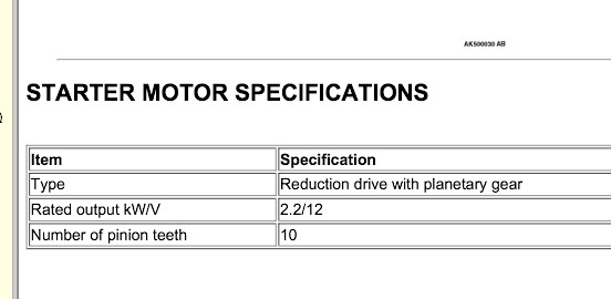

Это генератор для Спорта 3.2
Это стартер для Спорта 3.2
В липестричестве ничо не понимаю :*PARDON*: , просто картинки :)
