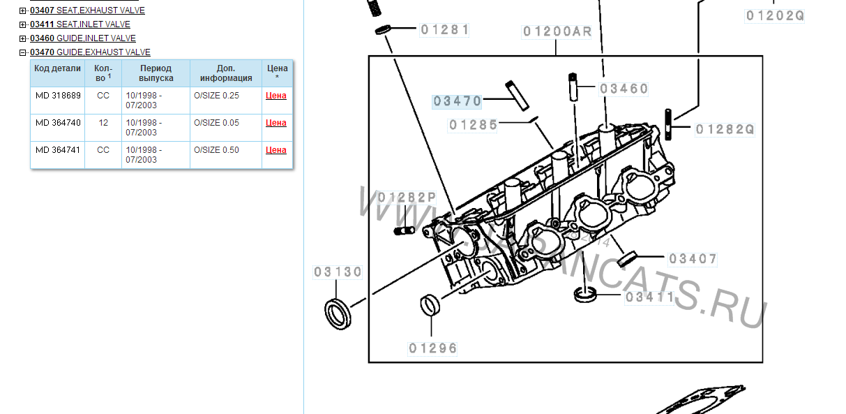

Подскажите какую надо брать, а то их 3 разных и есть ли замена, а то от 6 до 12 дней доставка долго

А кто вам ее менять будет? Просто если человек понимающий он вам и так скажет, какую из 3х...а если нет, то вы уверены что вам вообще надо ее менять? Там же не просто выбить старую и забить новую и притереть..вот первый попавшийся пример правильной так скажем замены направляющих

Дополню уж тогда по поводу направляющих...стандартные это те у которых стоит кол-во т.е. размер 0.05...остальные с пометкой СС это уже ремонтные размеры 0.25 и 0.50...дак вот какой из них вам нужно ни кто не подскажет, это нужно промерять вашу голову.

никто тут из нас не скажет со 100% уверенностью какие именно направляющие нужны. это надо не то что бы видеть, а щупать голову.
по поводу ликбеза и мегаполиса -ваще красавчик
давайте лучше я объясню. все 3 номера -это все ремонтные размеры. на сколько увеличен диаметр видно в примечании. может рассказать какой диаметр увеличивают? нет, сами прочитаете, хотя бы здесь
