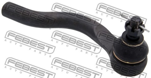

Сообщение Rulik »
уже писали где-то,что разница есть...пробовали рул.наконечники от 4 на 3,так они оказались длиннее что аж колеса не сошлись,соответственно рейка короче у 4,т.к.кузова идентичные.А вот если прям всё взять от 4,то может и полезет,кузова ж опять таки идентичны...лишь бы точки крепления совпали...

Сообщение HiTEX »
Паджеро III
Паджеро IV

Сообщение mamontero »
HiTEX писал(а):Паджеро III
Паджеро IV
и в чем разница?
