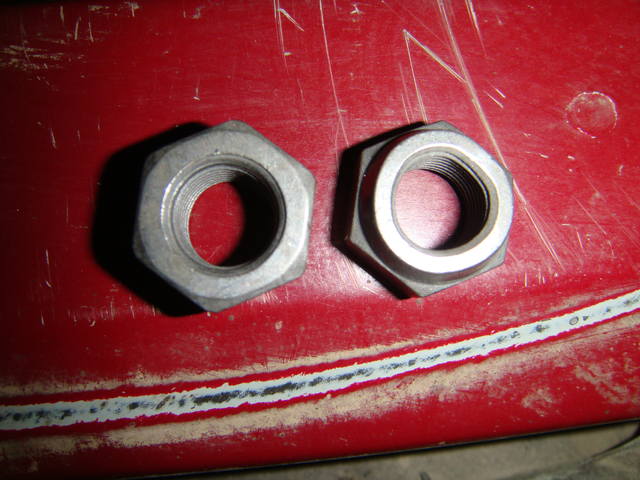

Alekxxx писал(а): чтоб не раскрутился можно гаичку накрутить с граверком ;-)
::-D: Гайки там (на выхлопе) тож = кривые... Гровер же сгорит за пару тыщ... :*PARDON*:
Alekxxx
Сообщения: 378
Зарегистрирован: 16 дек 2013, 05:51
Двигатель:: 3.5, v6, 6G74
Мой автомобиль(и):: митсубиси паджеро 3
Откуда: Сочи
Re: Замена кольца приемной трубы Pajero/Montero +фото
Сообщение Alekxxx »
все заменил сегодня это кольцо !болты открутились впринципе нормально так что и ничего колхозить не пришлось))
а гайку на фото повело не кисло...

щас тебе Анатолич ответит что это за гайка и кого там повело... ::-D:
Alekxxx
Сообщения: 378
Откуда: Сочи
Сообщение Alekxxx »
ну таких крамивых гаек я еще не видывал))))
