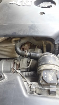

Дорогие друзья, загорелся чек, был месяц назад у оффов, поменяли мне датчик какой то буста турбины, что то такое.... говорят с ним постоянно проблемы, турба не дула, стало все хорошо.
Сегодня опять чек, почему не пойму, но трубка, которая выходит за воздуханом вся в масле.... я вот думаю - что такое? с этим может быть связано? фильтр чистый, а эта трубка от впуска за фильтром - мокрая, причем конкретно.

раз горит чек - надо читать ошибки.

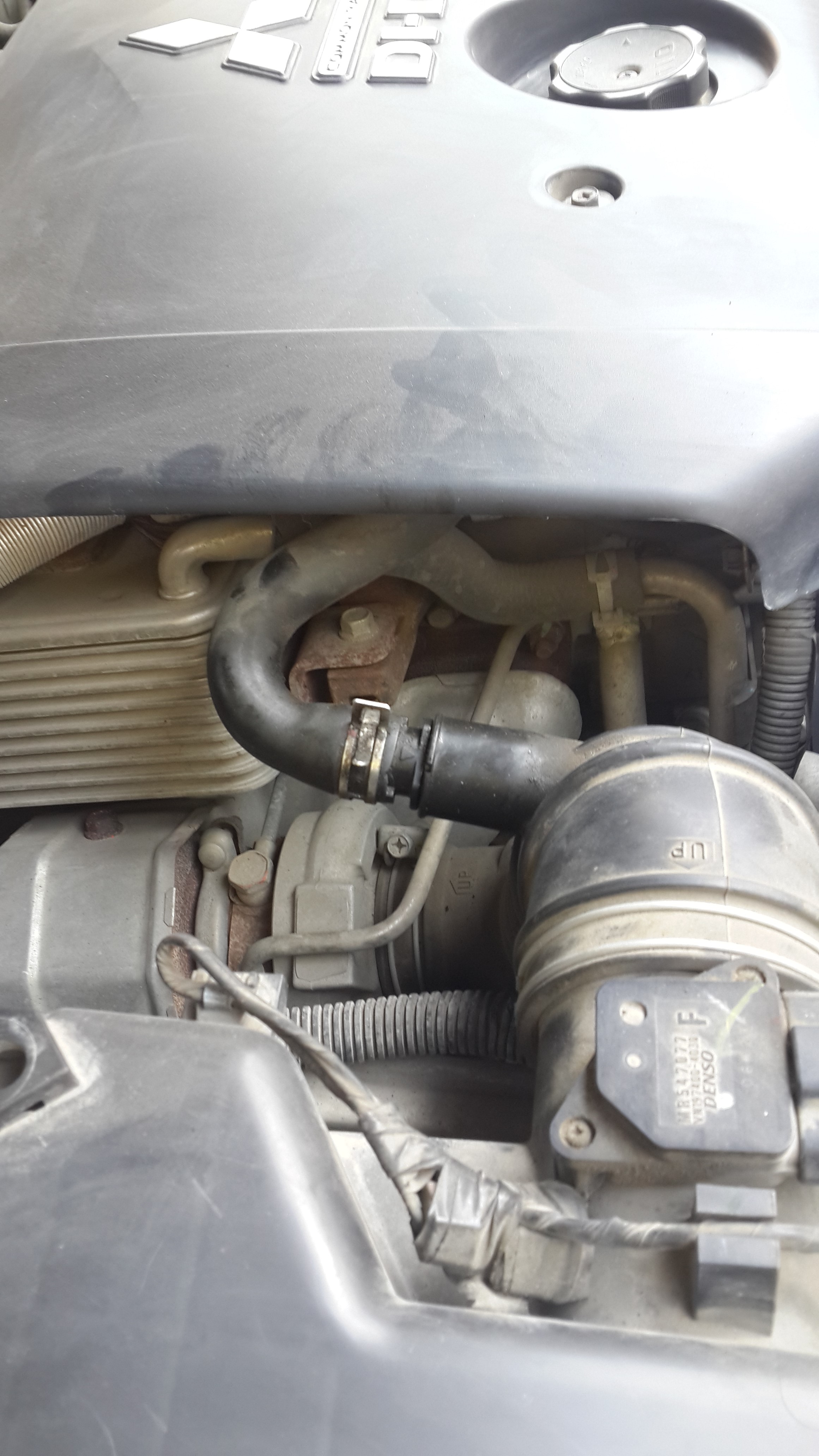

Ок сделаем, но меня больше смутило вот это.... это что за трубка, почему со стороны входа в воздухан нет хомута, тоесть она свободно вытыкаеться из магистрали
http://s015.radikal.ru/i333/1408/21/184384d57b8c.jpg

это вентиляция картера. Так и должен быть без хомута.
