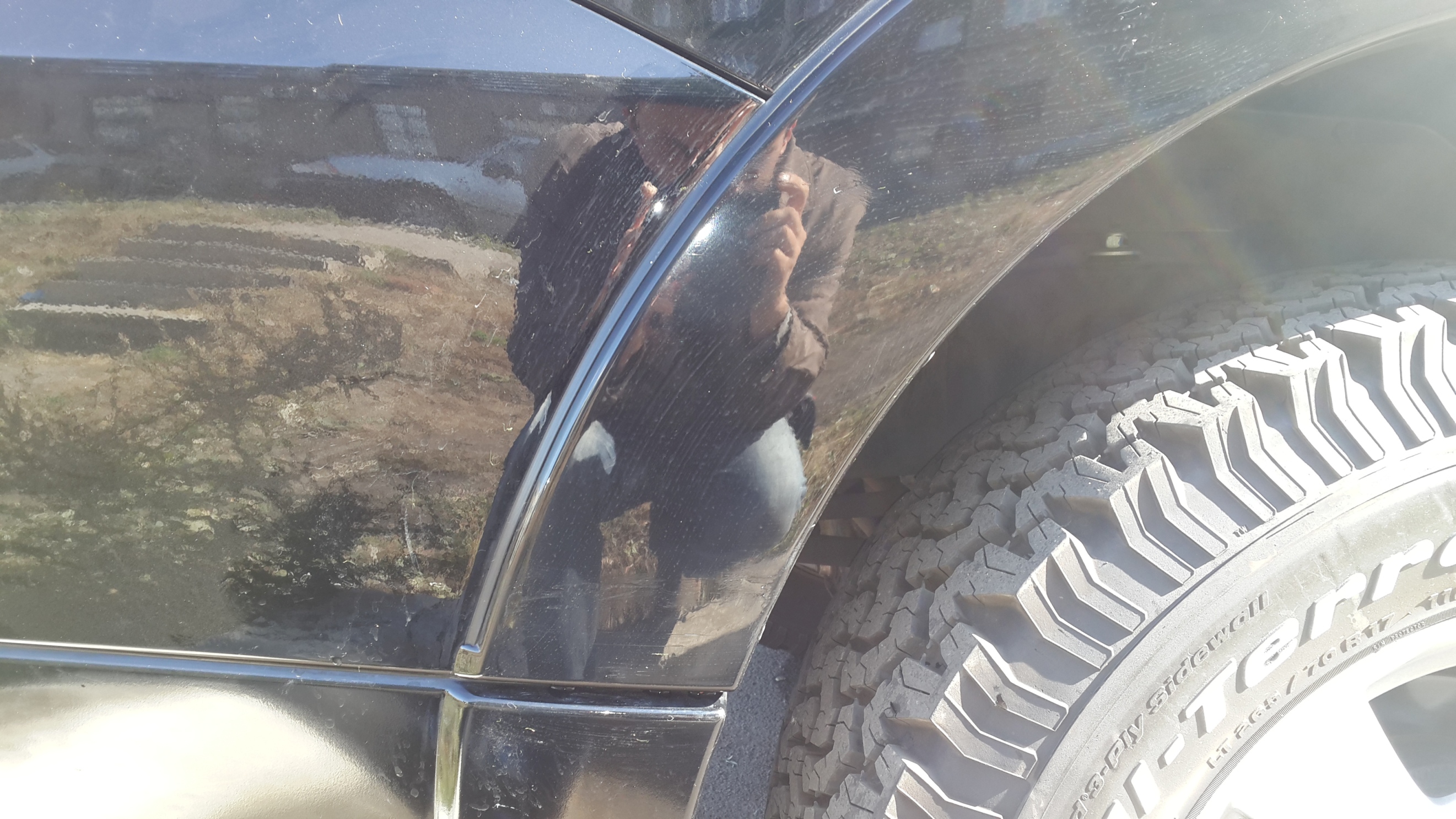

Сегодня на стоянке приключилась неприятность - один нехороший человек на пятнашке притерся бампером к накладке арки заднего колеса. Вот что из этого вышло:
Обидно, что на пятнашке только потертости на боковой части обвеса заднего бампера, а на П4 краска кусками с пластика отвалилась( И следов грунта под краской я не заметил, сразу идет краска как мне показалось.
Решил делать ремонт не дожидаясь выплаты по ОСАГО, в связи с этим вопрос: эта накладка снимается отдельно от обвеса? и на чем она крепится кроме саморезов в нижней части? наверное еще скотчем сверху по кругу?

Да, и скотчем. У тебя же книжка есть
ПыСы. Тема о заклёпках (альтернативе штатным) тоже есть.
P.S.s и называется она "крепление пластикового обеса задних боковых дверей". ИМХО, не заморачивался бы в данной ситуации со съемом. Штатный карандаш и полировка аккуратненько с мягкой пастой (краску на пластмассе сжечь легко)

Вот тут: http://www.pajero4x4.ru/bbs/phpBB2/view ... 4&start=75 в посте от 30.11.14 я показывал, как крепится/снимается накладка на арку.
Там и пистоны, и скотч. Если скотч правильно приклеен, то с крыла он снимается в общем нормально, а вот с самой арки-долго и муторно.
Но, как мне сказали маляры, много раз встречали Паджеро 4 у которых скотч на арку был наклеен, а вот к кузову приклеить его забыли (или забИли
), причем авто были новыми.
Попробуте снять и сразу увидите.
Но, в любом случае, ничего особо сложного в процессе нет.
Насчет карандаш+полировка... Нужно пробовать. Я после "притирки" между блоками пробовал убрать у полировщиков-все равно риски были видны. Перекрашивал. (КАСКО рулит).

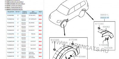

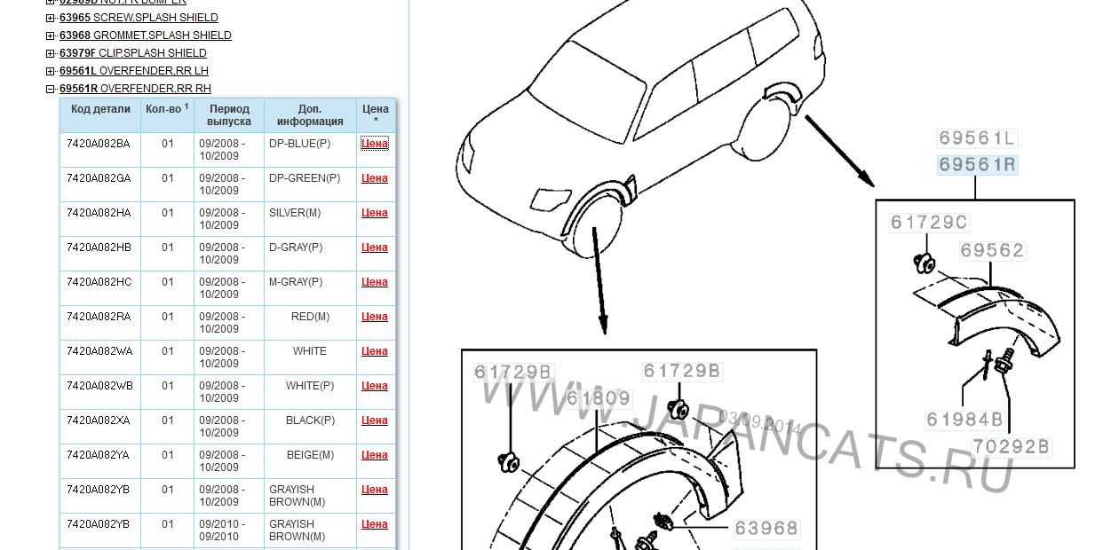

ПыСы. Х37- черный металлик и судя по всему- это 7420A082XA. Партномер для правой, стоимость по Экзисту около 3000 руб. Пистон MU 000573, заклепка MR 492418, болт MS 241196. Скотч подойдет и ЗМ.
Не расстраивайся- фигня война, а шрамы украшают именно мужчину, а не авто и пр.)))

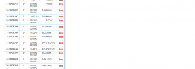

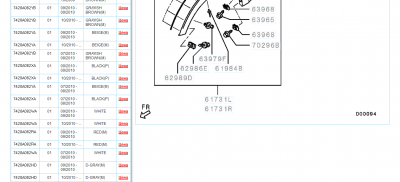

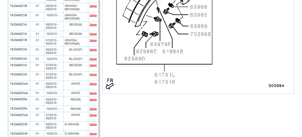

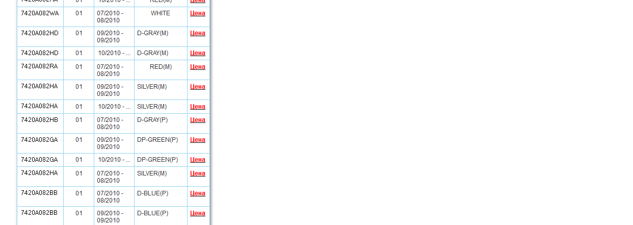

Вычитал на одном из форумов что:
7420A082XB - черный цвет по европейцам
7420A082XA - черный цвет по арабам
Вроде как накладки идут с комплектом крепежа. Осталось не ошибиться с цветом.... Интересно какой из вышеуказанных номеров идет на дилерские П4, поставляемые в РФ?

Партномер 7420A082XA взял для авто с пометкой GLX(NSS4/7SEATER/EURO4),S5FA/T RUSSIA LYHVL6Z
ПыСы. Касательно этого
Есть и не оригинал, это точно, видел вживую. По Экзисту- MIP4FM01-R, а вот с попаданием в цвет- ХЗ (серебро видел, серебро, как серебро))) )
нет, раздельно- партномера, и соотв. наименования, у всех разные.AdB0kaT писал(а):...Вроде как накладки идут с комплектом крепежа. ...

Понял заказал 7420A082XA. Крепеж пока не заказывал, он вроде как в комплекте идет. Если нет то дополнительно закажу. Спасибо за помощь в подборе детали

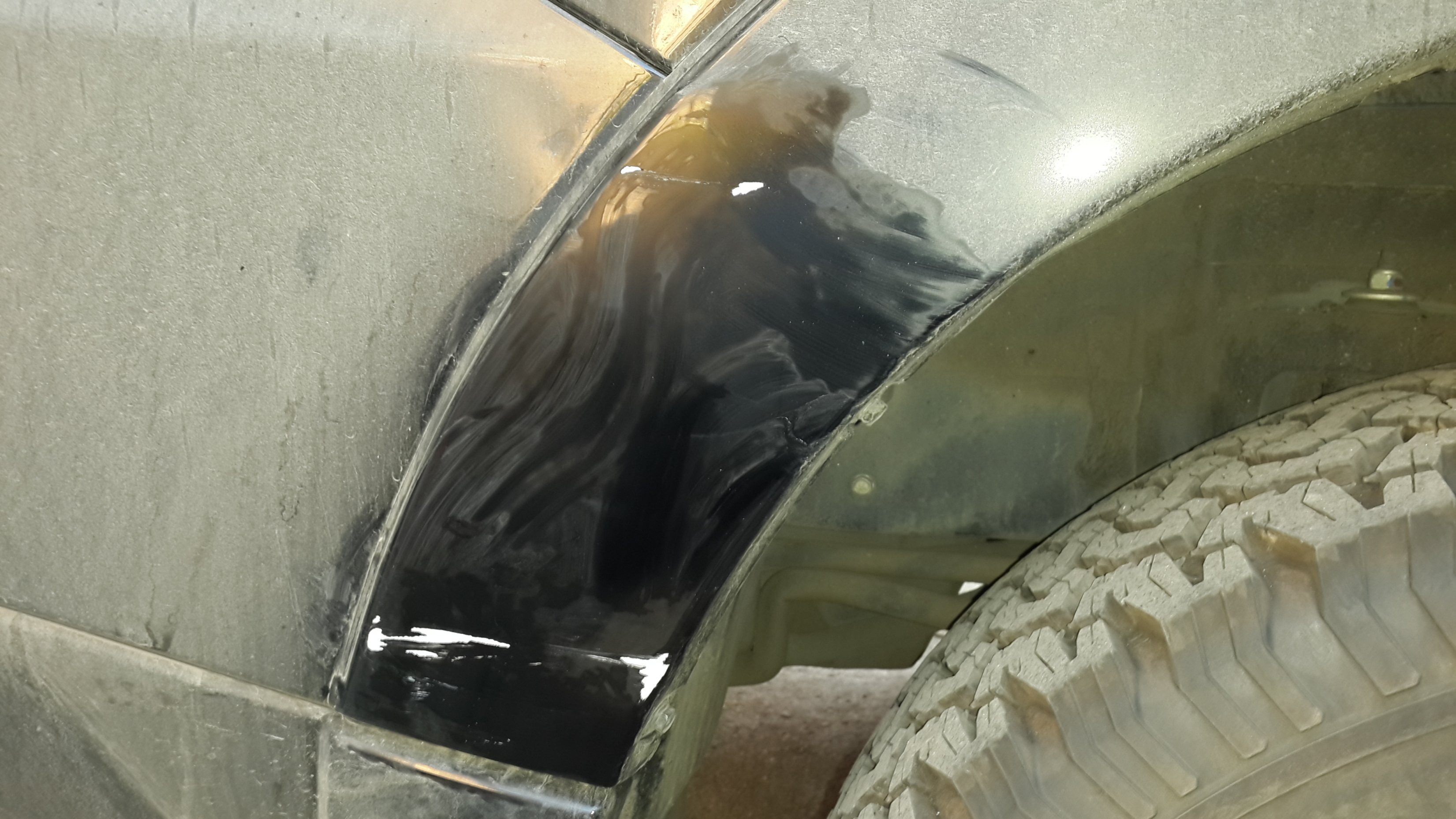

Подкрасил повреждения (см первый пост) заводским карандашом. Вот что из этого вышло:
Если бы делал второй раз, сделал бы лучше (накосячил немного при полировке). Как говорится первый блин комом. Но и так сойдет, жып все таки) перекрашивать не буду )

Мне краску-карандаш разбавлять пришлось,чтоб лучше края сколов заполняла

Приветствую! Что-то я не понял...
Вроде как противоречит вот этому:AdB0kaT писал(а):Понял заказал 7420A082XA. Крепеж пока не заказывал, он вроде как в комплекте идет. Если нет то дополнительно закажу...
Таки красили или меняли?AdB0kaT писал(а):Подкрасил повреждения (см первый пост) заводским карандашом...

vector-n были сомнения в правильности кода детали 7420A082XA. По моему вин коду программа выдает упорно другой номер - 7420A082XB. То есть были сомнения, что приедет деталь правильного цвета. Кроме того и автодок и екзист отказались везти 7420A082XB по разумной цене (заказы с ценой в районе 3 т.р. были сняты). Поэтому решился на подкраску сколов своими силами. Результатом в целом доволен. Следующие царапки благодаря приобретенному опыту заделаю лучше).

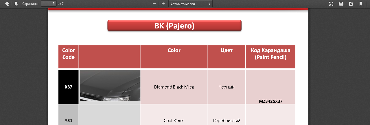

Виталий!
Lebed писал(а):Всё просто. Сначала MZ342S, а далее код краски. В вашем случае получается MZ342SХ24.
Вот одна из тем http://pajero.pro/bbs/phpBB2/viewtopic. ... 0%BA%D0%B8 , вот другая http://pajero.pro/bbs/phpBB2/viewtopic.php?f=51&t=52605 И т.д.
ПыСы. Вот, что входит в комплект. Краска и лак.

У меня код краски x37 (diamond black) соответственно код карандаша MZ342SX37 (это комплект из двух пузырьков - с краской и прозрачным лаком). Андрей правильно указал как определять код нужного карандаша. Если интересно могу рассказать как красил, что получилось удачно, а что не очень.vector-n писал(а):Понятно.
А партномер карандаша и лака для черного металлика не подскажете?
