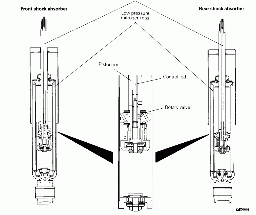

Менял сайлентблоки на амортизаторах с регулировкой жесткости. На передних снял моторчики и открутил гайки, что держат площадку моторчика без проблем, все заменил. Но вот на задних амортизаторах гайки ни в какую не поддаются, соответственно и возник вопрос: можно ли погреть эти гайки горелкой? ничего ли я не убью в штоке? или придется отмачивать вдшкой?

да вродь не должен :*DONT_KNOW*:

снимай моторчег, чисти, размачивай АТФ-кой. Долго и многократно....

не! :*STOP*: греть нельзя!!! мне погрели... :]:-O: вдшка не помогала, тряпки с керосином в течении недели не снимал - тоже не помогло.

panam, ты вот написал что погрели, а в результате что?убили аморты?
