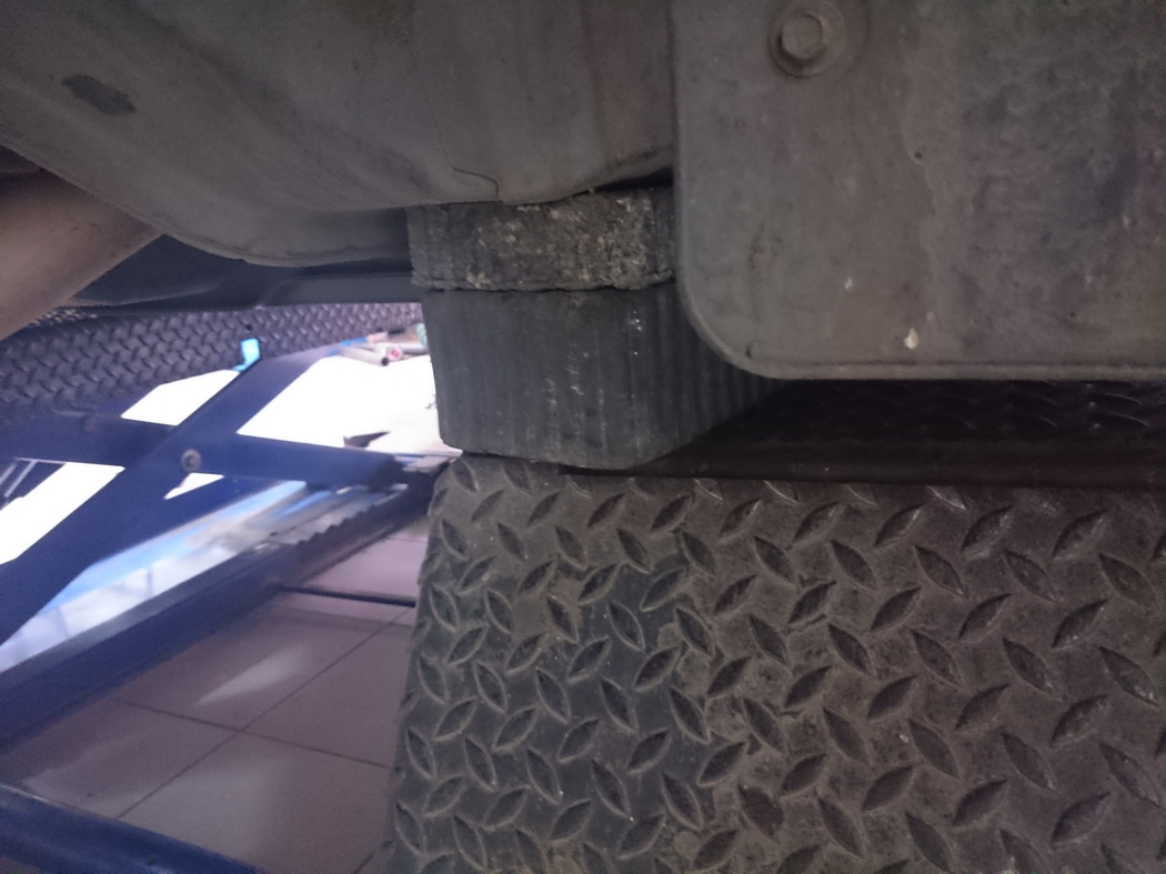

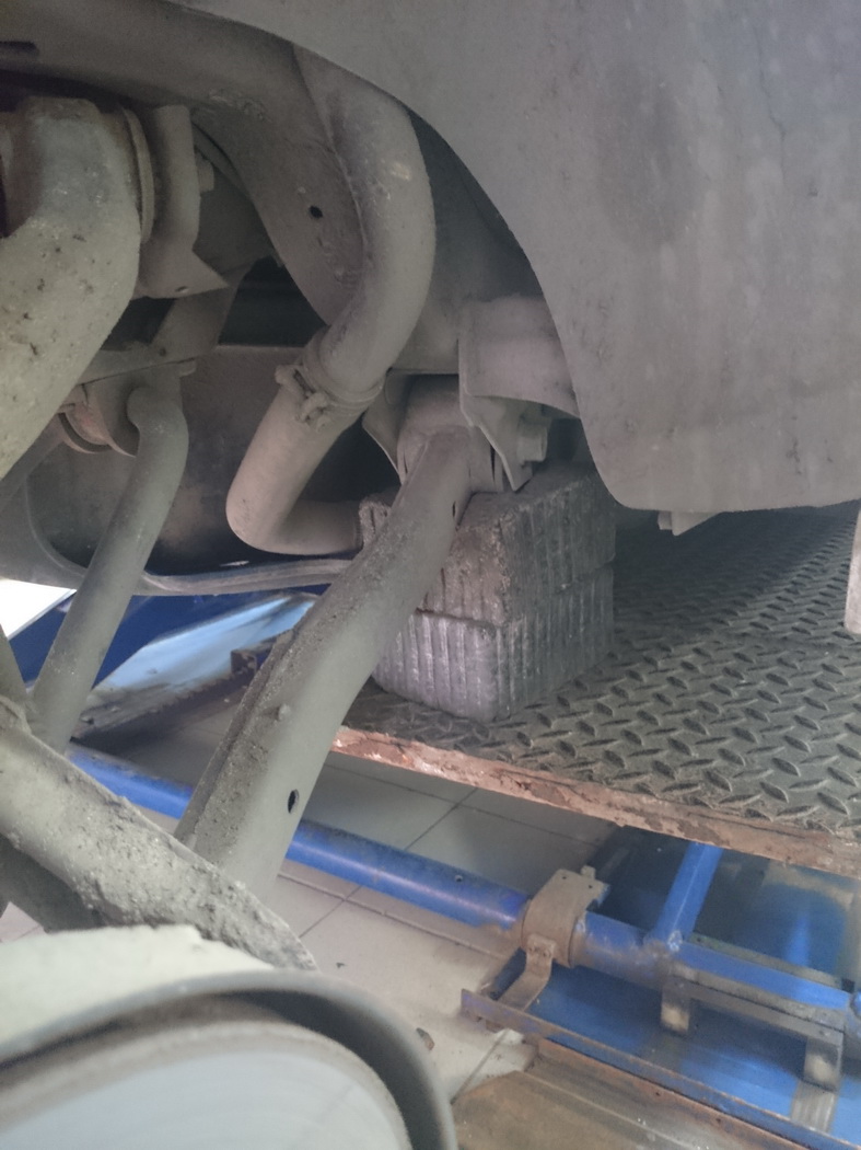

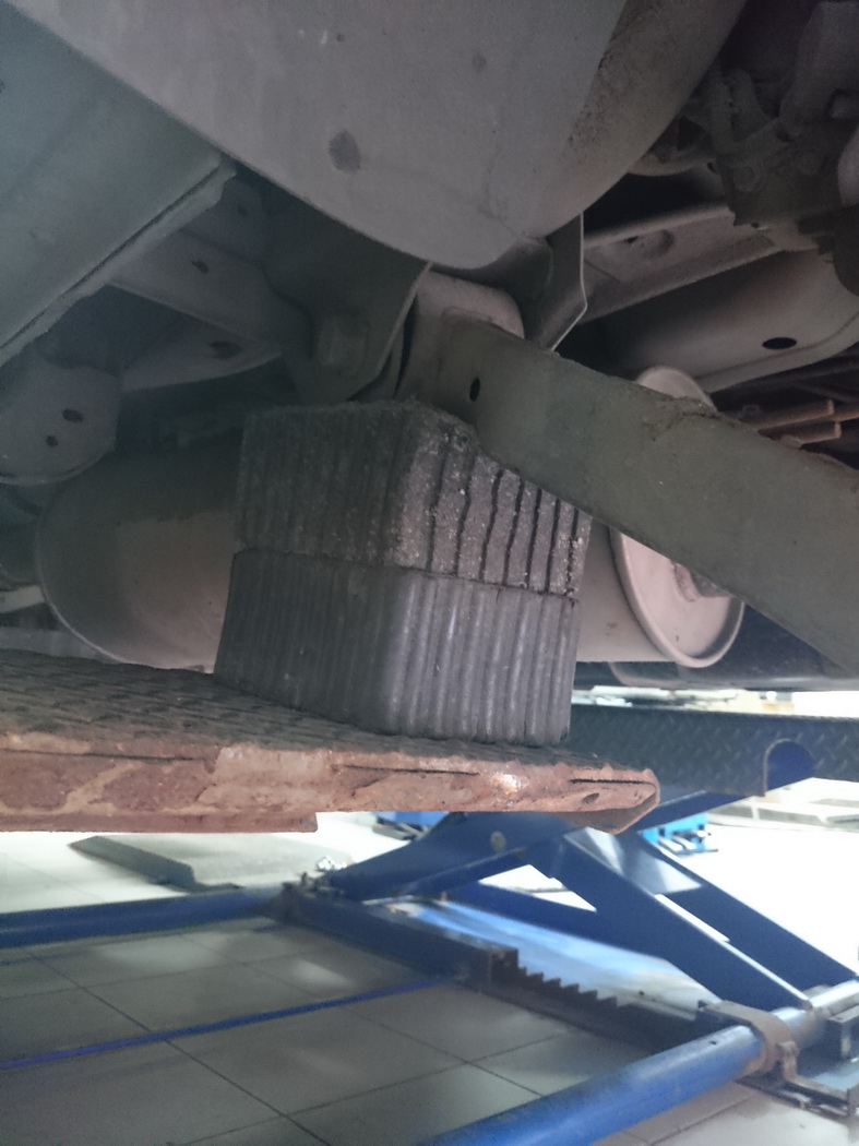

Коолеги, вот так поднимать машину не опасно для неё? На шиномонтаже не успел глазом моргнуть, а уже подняли! Они сказали, что это нормально - ничего не будет.
На фото: перед, зад и зад.

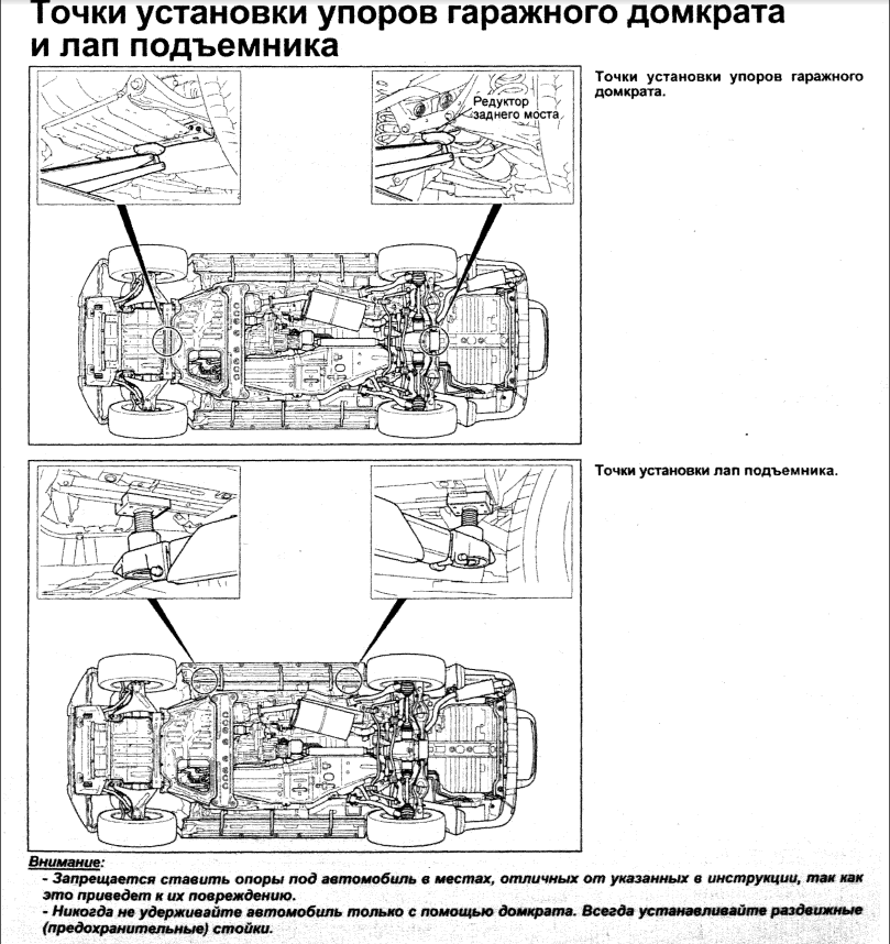

Как то так:

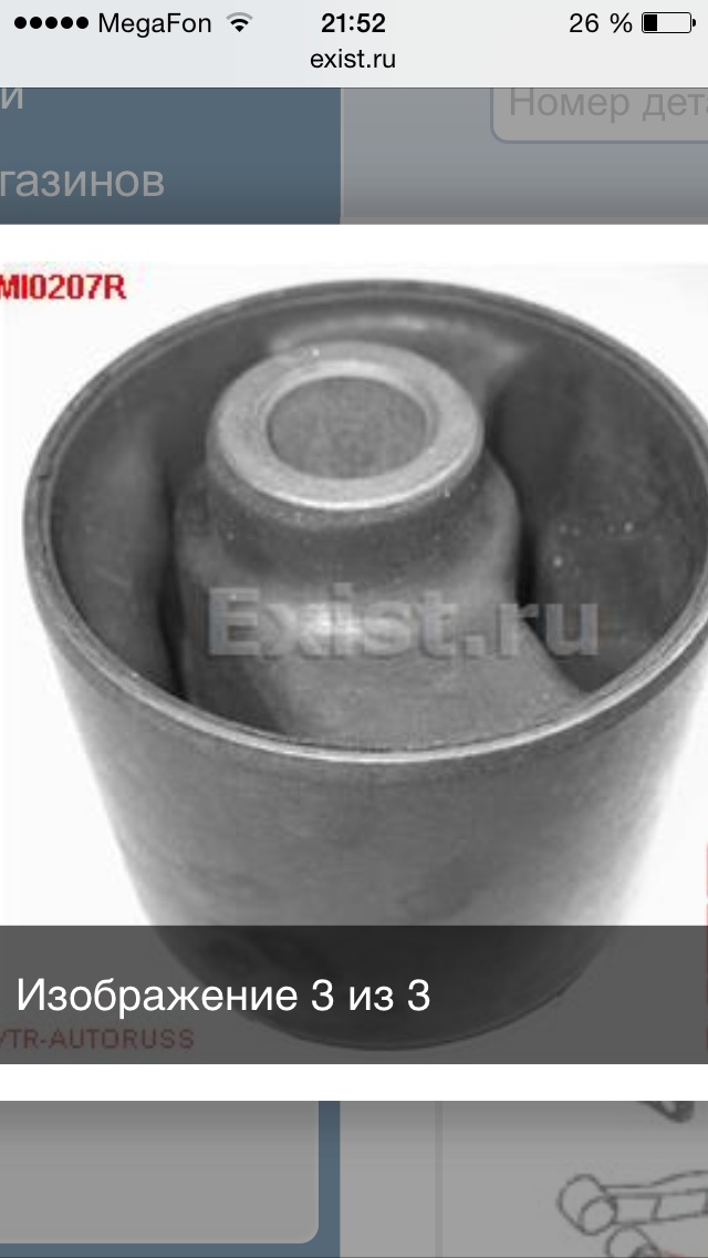

Вдогонку. Сайлент заднего продольного

Lebed писал(а):Как то так:
У меня-то это есть, этого не было у шиномонтажников. Я к тому, что последствия-то какие могут быть? Чем грозит сайлентам?

ИМХО, как масть ляжет. Фото то сами видите, в т.ч. и свои.

Lebed писал(а):ИМХО, как масть ляжет. Фото то сами видите, в т.ч. и свои.
Но узели-то крепкий?

ИМХО, да, но.... ХЗ, что с ними случится, если домкратить сразу под оба. Нагрузка то поболе, если домкратить с земли и под один. Это и видно на Ваших фото. Под один, и с земли, прокатит, это точно.
