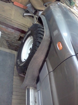

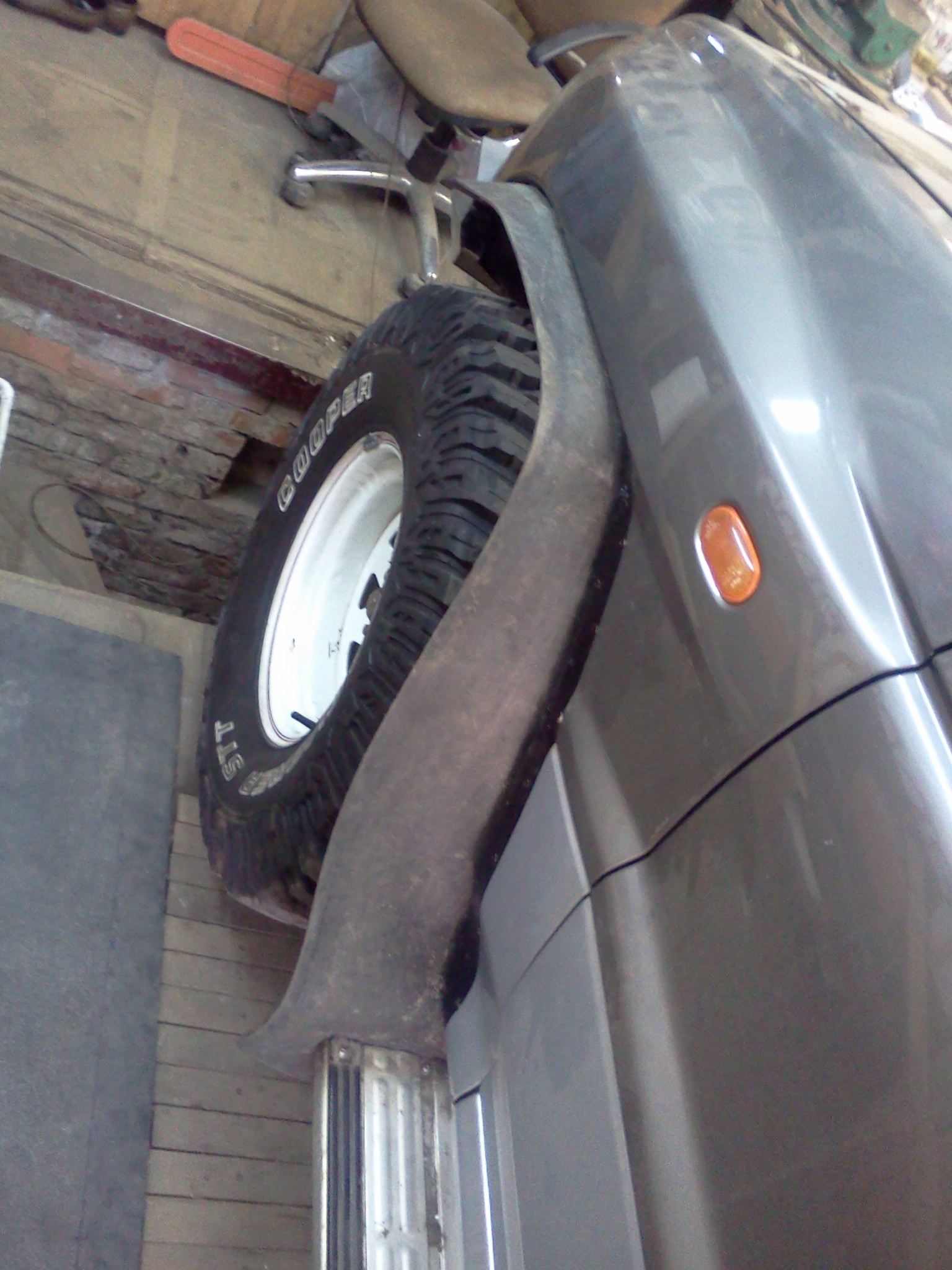

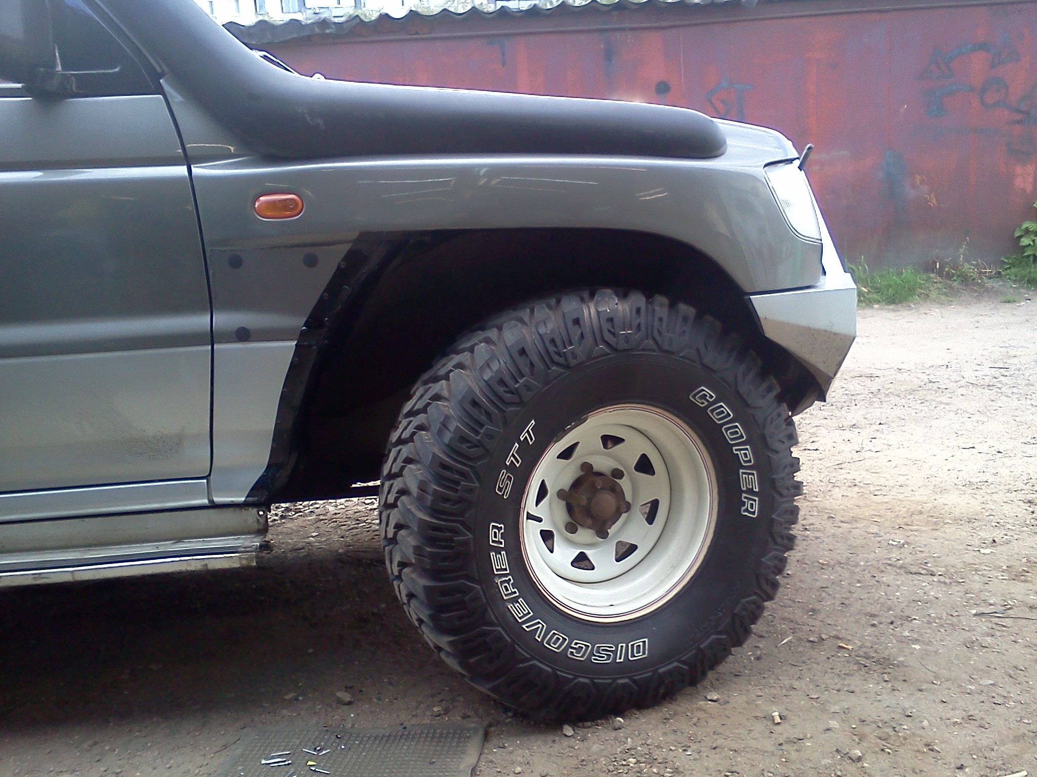

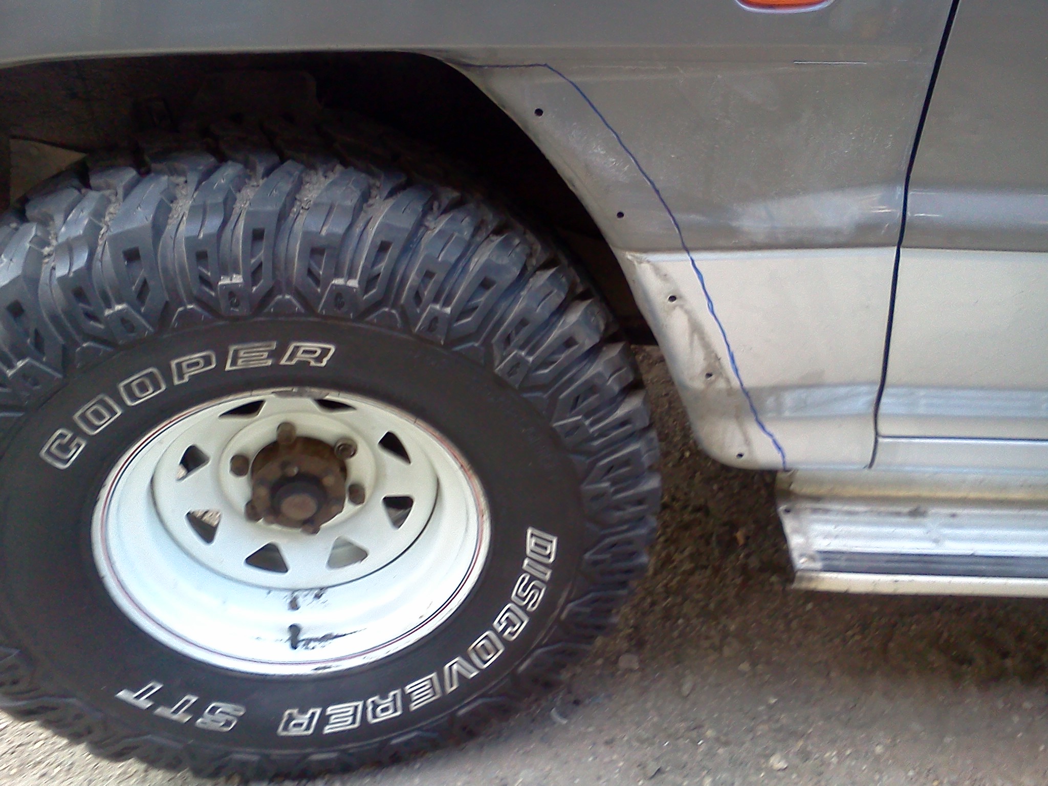

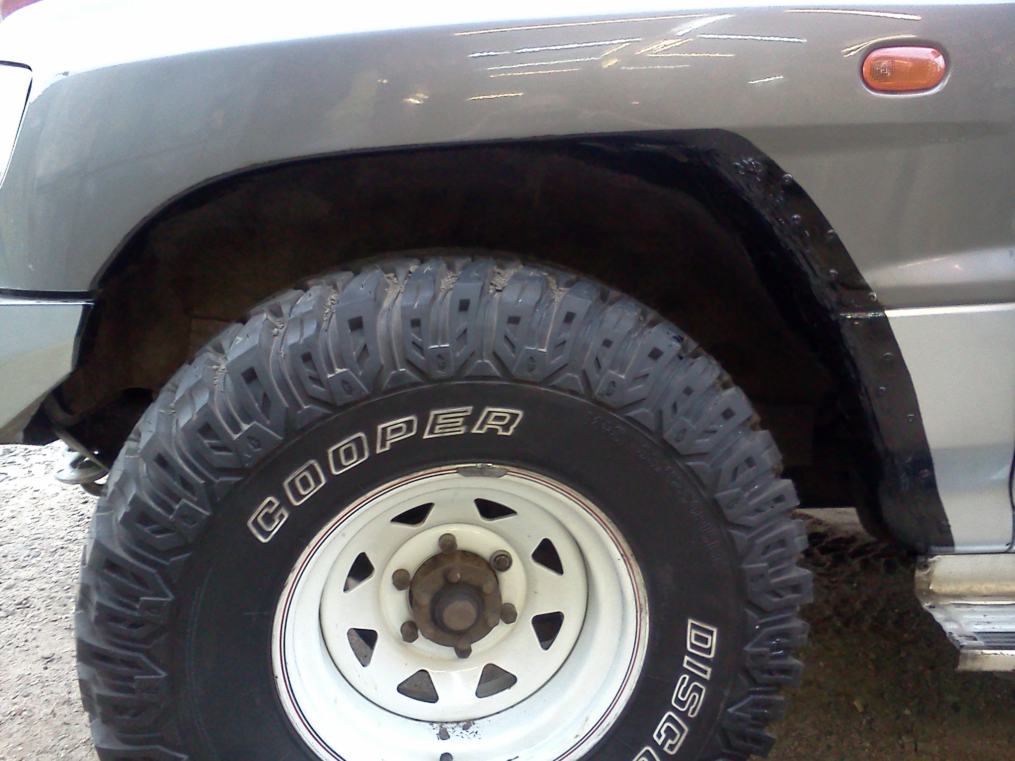

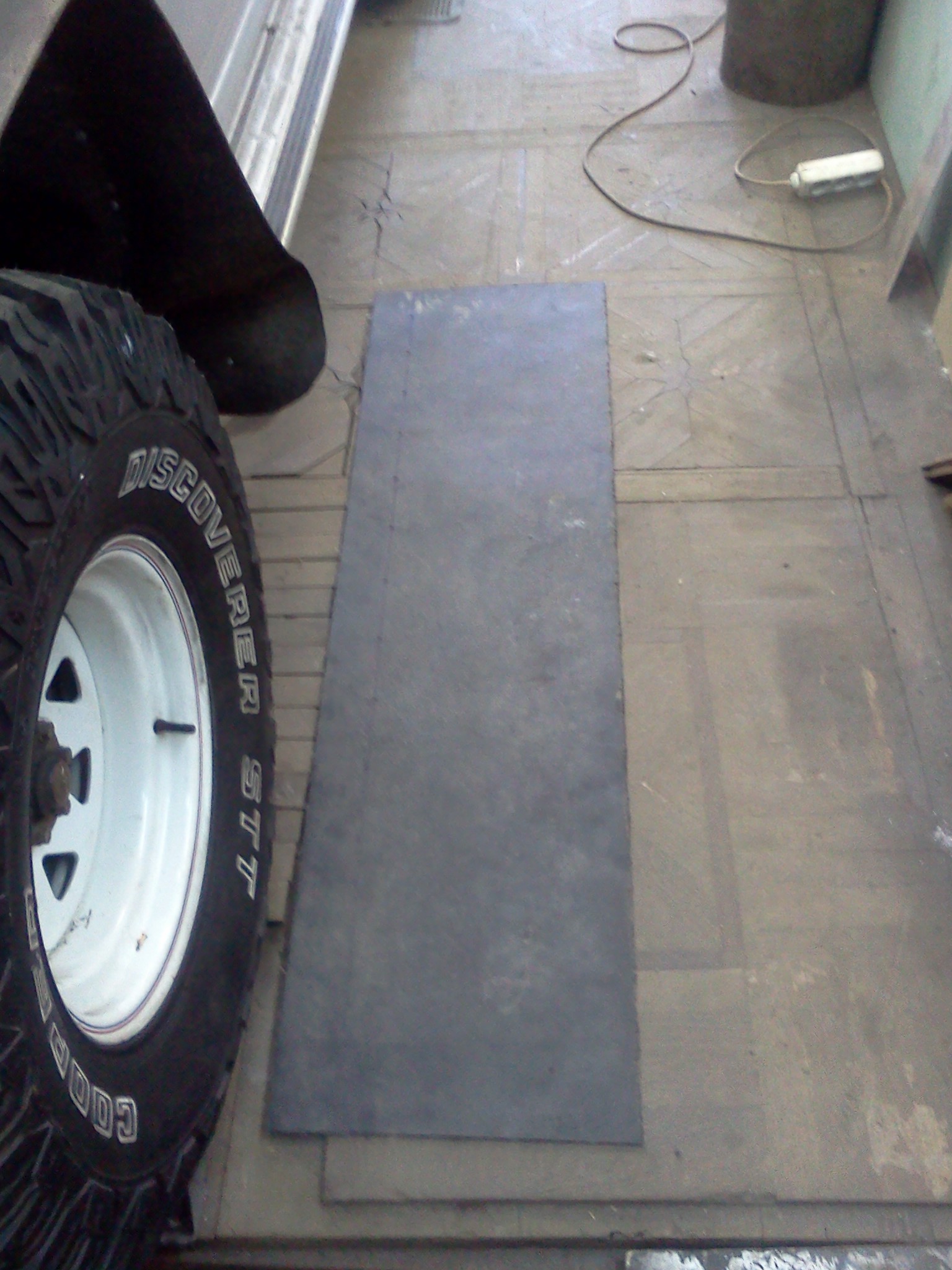

Делал первый раз не судите строго, лучше подскажите как надо, если где то накосячил.

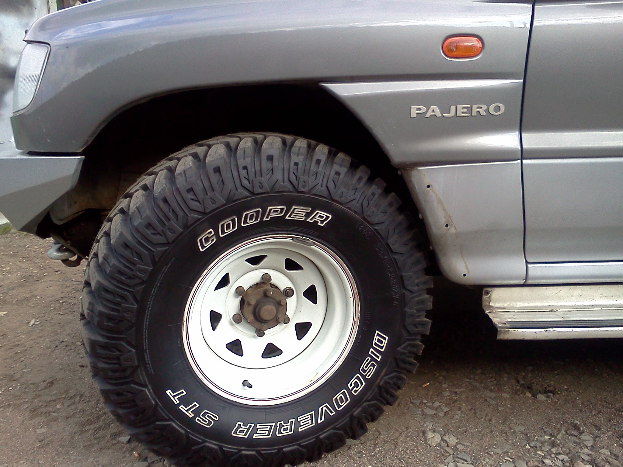

Резина 33"
До обрезки.
Отрезал.
Приклепал (временно, потом можно всегда ещё отрезать, а уж потом варить, шпаклевать и красить)
Швы прошёл герметиком.
Итог.
Картинки почему то получились в обратной последовательности ::-(: , ну вроде понятно всё.
Не маловато ли я отрезал?, теперь сомнения мучают.

Кмк норм резанул. До крыла дальше, чем до бампера. Бодика нет вообще?

Бодик делать немогу, в гараж перестанет влезать.
На 31-ой ездил без проблем, не задевала ни при каких условиях, вот примерно прикинул и резанул.

Да ты и сам видишь, что чуть глаз режет. А вообще срезанного много не бывает. К примеру крыло на Урале. Эстетически выглядит хорошо.
Или взять Хаммер.
Сделай хорошее фото и в фотошопе поиграйся, подрисуй и сравни.

Стесняюсь спросить, к ширине резины, ширине дисков и вылету дисков, Вы пришли пробным путем или увидели на картинке красивую авто и повторили? или авто не ездить вне асфальта?
а если рассмотреть вариант 255\85\16 на дисках с вылетом 0? у меня еще и диски шириной 6 дюймов, ну это на любителя, а так как разбогатею отдам диски на наварку хампов.

Maxii писал(а):Стесняюсь спросить, к ширине резины, ширине дисков и вылету дисков, Вы пришли пробным путем или увидели на картинке красивую авто и повторили? или авто не ездить вне асфальта?
::-D:
Ну да,диски ЕТ=-44 и на 10" на фотке)))))
Поэтому и арки так кромсать приходится. :)
с ЕТ0 так бы не пришлось делать.
А с наваркой хампов- уж лучше на 5".....Меня пока это рукоблудие останавливает жутчайшим секасом : приятель,который дорабатывает и литьё,категорически,за любые деньги не берется забортировать резю,грит берешь два хай лифта и ипёшся по пол дня с каждым колесом ::-D:
ЗЫ вариант колхозного разборного диска с пластиковым распорным кольцом я отметаю,тк тока за последние 2 недели у знакомцев они развалились .
Наверное придется разоряться на таерлоки.((( Staun ессно.

МШУ писал(а):Ну да,диски ЕТ=-44 и на 10" на фотке)))))
Позвольте не согласицца! Кмк у ТС скорее 8" и ЕТ -19 максимум.

ЕТ -19 на 8"
Повторять (возможно чужие ошибки) смысла нет, все свое.
Резина 33х12,5 R15. Я согласен вылет -5 -10 получше бы было, но что есть, то есть. Диски шириной 8 с вылетом ноль, или -10 не встречал, делать бублики на семерке не хочу.
И зачем мне рассматривать варианты, если резина уже есть?

Железка писал(а):Резина 33х12,5 R15. Я согласен вылет -5 -10 получше бы было, но что есть, то есть. Диски шириной 8 с вылетом ноль, или -10 не встречал, делать бублики на семерке не хочу.
У меня на прошлой машине стояли 8ет-5 как раз с резиной 33*12,5 r15 - самый оптимум!
(и даже диски такие же и тоже белые)
когда встал рядом с такой же авто и такой резиной но на -19 выносе - разница была очень заметна!
Арки не резал? Лифт был?
Без лифта и резки нигде не задевала? Если по кочкам прыгать, и руль крутить?

Железка писал(а):
бодик 5см и авто....gw safe ::-D: ::-D: ::-D:
Но ставил рядом свой сейф с таким же и на такой же stt 33/12.5 но на дисках -19 и у него реально колеса торчали во все стороны и задевали - у меня НЕТ.
Думаю и с П2 будет тоже самое.
А диски - есть в продаже - просто надо поискать.
