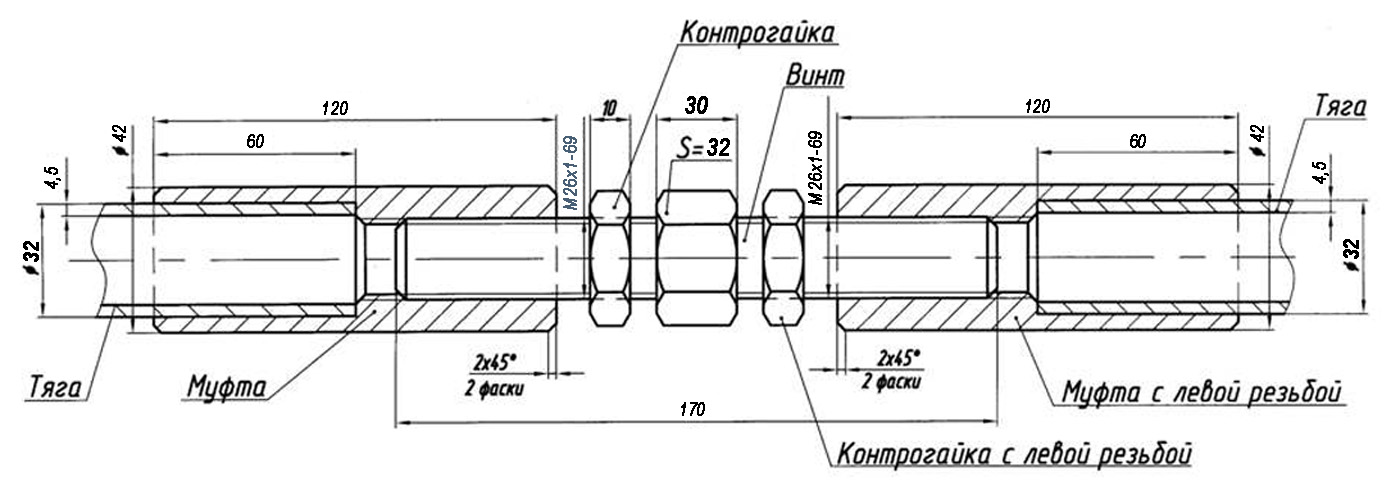

Подскажите пожалуйста, это правильный чертеж вставки в панару для Pajero II?
Найдено в сети, внешний диаметр совпадает, но хочу всё проверить, что бы заказать у токаря и только потом снимать и резать.

а есть ли смысл у токаря заказывать? если это всё продаётся в магазине...помоему точно не помню но от ваз2108 всё это подходит.заедь к сход-развалбщикам если нужно фото могу скинуть.

хлипковатая хрень... от жигулей то. Не советую.

Так размеры то правильные? :))

Miho писал(а):Так размеры то правильные? :))
завтра смогу промерить панар... сеня же выходной

Привет. Получилось глянуть размеры? :)

Да. Там же единственный размер который важен... внутренний диаметр втулок 32 мм. Панар диаметр 32 так что все остальное в допуске. точи не парься.
