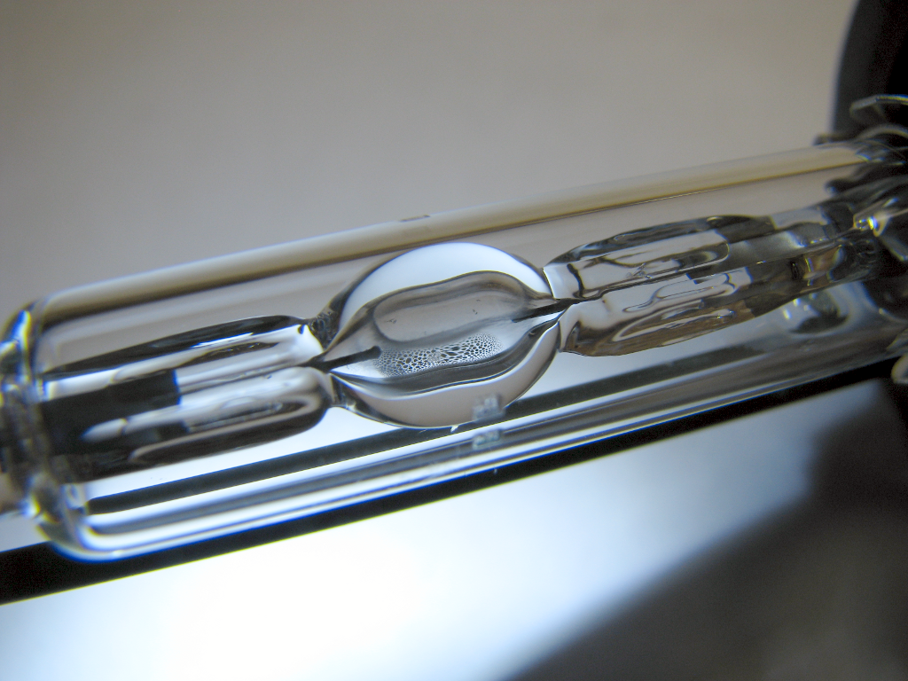

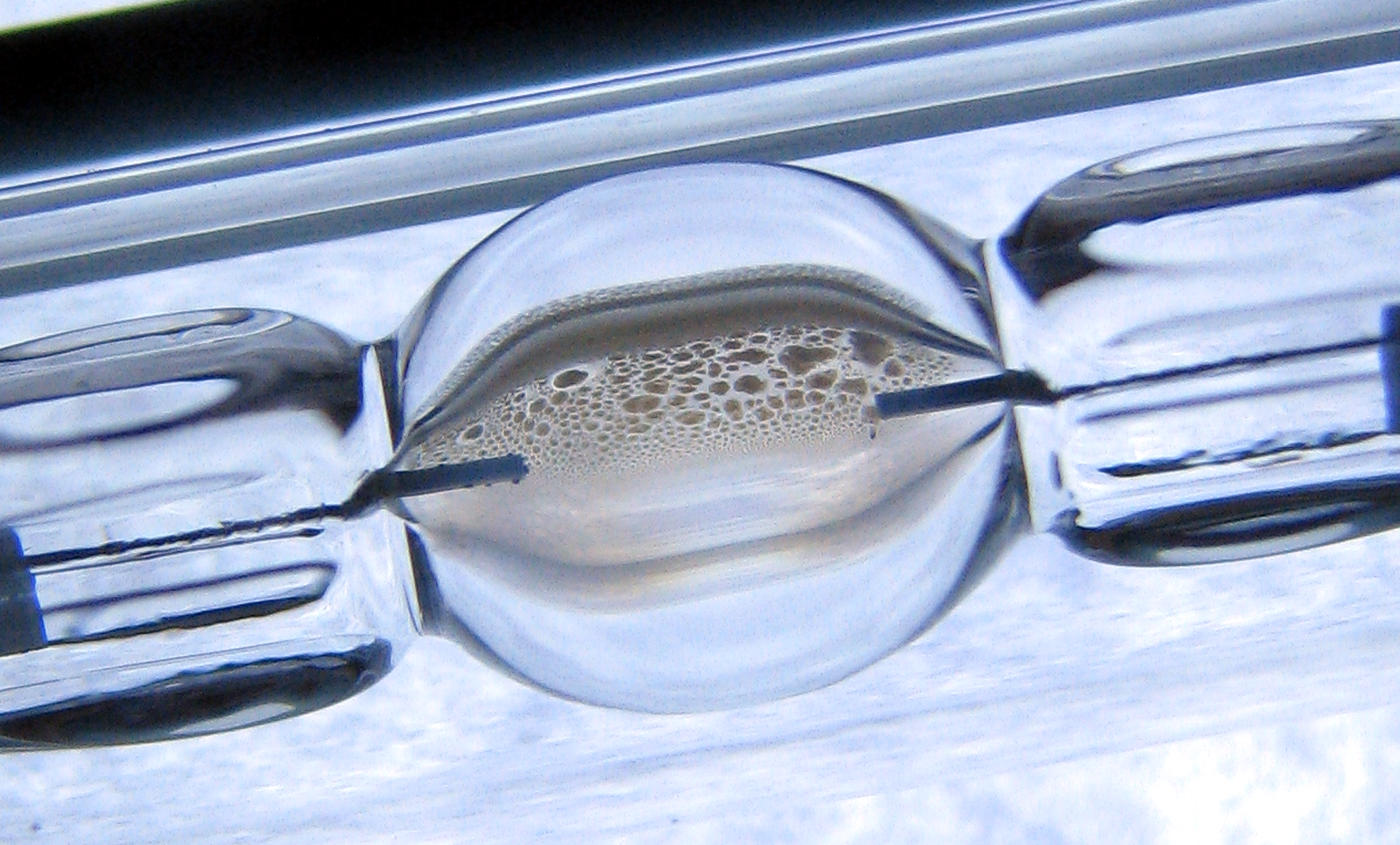

Обменял у продавца D2S на D4S и удивился виду лампочек. У них изнутри колбы, на одной стороне, желтоватый налет, причем в обоих лампах идентичный.
Спросил у продавца, не б/ушные ли лампы? Тот сказал "Это потому что у них внутри ГАЗ!"
Аргумент убийственный, нечего возразить. :)
Ладно, магаз большой и проверенный, да и лампочки по неконтрафактной цене 2900 рэ/шт. Будем надеяться, что настоящие и новые.
Но новые D2S были внутри практически прозрачные, а тут вот какая красота.
Что скажете? Похоже это на новые лампы?
Колба новой лампы Osram D4S

Каталог Osram с фото http://www.osram.com/media/resource/hir ... dosram_com
На их же сайте можете посмотреть является ли этот "большой и проверенный" (с) дилером Осрама, продажная же стоимость никогда не являлась показателем качества в РФ))) Справочно. Стоим-ть за нормальные лампы (розница): D4S- от 70 до 110 евро, D2S- от 25 до 90.
ПыСы. По D4S в фарах удивили.

Lebed писал(а):По D4S в фарах удивили.
Дык сам удивился. Видимо начинается массовый переход на экологически чистые безртутные лампочки (D4S).
Магазин конечно же не из списка дилер/дистрибъюторов.
Возможно муть в колбе не бага, а таки фича. Погуглил картинки запросом "xenarc d4s". Колбы с желтой мутью встречаются достаточно часто.

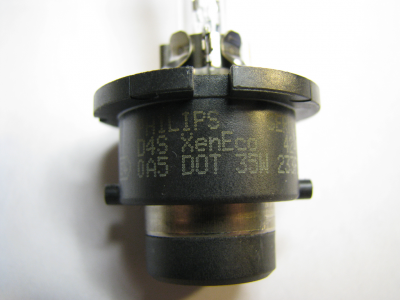

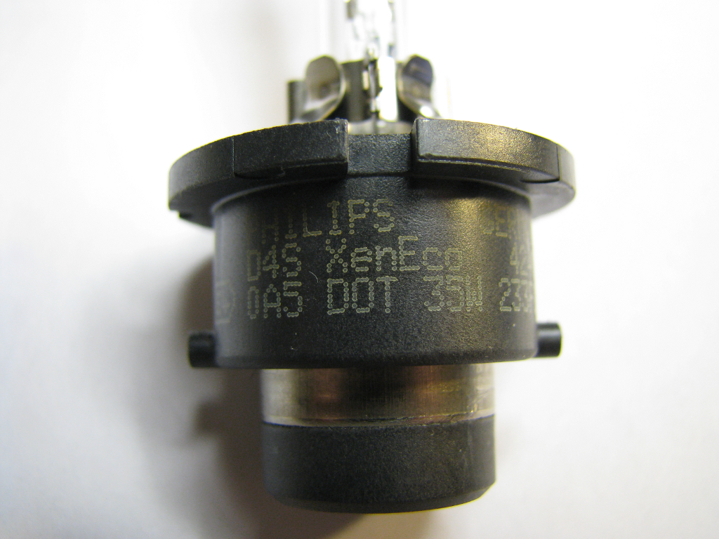

Заменил лампочки.
Сначала поменял правую, тк ее полегче и сравнил со стоковой левой.
Считая совсем грубо пробег 20ткм со средней скоростью 20км/ч, те оценка сверху, время работы лампы максимум 1000 часов, реально же меньше. Те ресурс еще должен быть, даже по бумажке.
Прецизионной фотометрией не занимался, но новая лампа OSRAM D4S при дневном свете визуально заметно ярче и желтее, чем стоковый б/у шный PHILLIPS XENeco.
Отчего этот филипс такой синий - хз, может уже из за старости, а может и с самого начала такой. Стекло внешней колбы на торцах и неровностях имеет заметный синий оттенок.
Поменял с матюками левую лампу и протестировал ночью.
Света стало существенно больше, это хорошо заметно по тому, что раньше я включал противотуманки и поражался насколько стало светлее перед капотом, а теперь их включения практически не заметно.
Регулировка фар не нарушилась, те геометрически лампы не кривые.
На картинках стоковые ламы. Кинул их в хламовник, на всякий случай.
Осадочек в колбе также присутствует.
цоколь
цоколь
колба
колба
