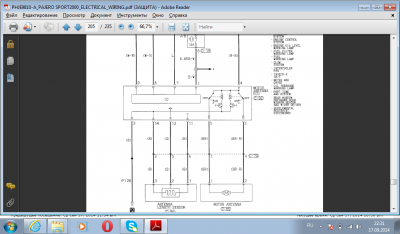

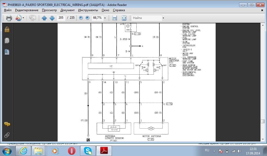

11-й предохранитель на 10 А. Но это не поможет. На нем еще куча всего (на рисунке перечислено). С выключателя снимать разъем тоже не поможет. Даже не пробуй. Нужно скинуть разъем с MOTOR ANTENNA ECU. По моему больше вариантов нет. Схему прилагаю. Дальше сообразишь или подсказать где он стоит?

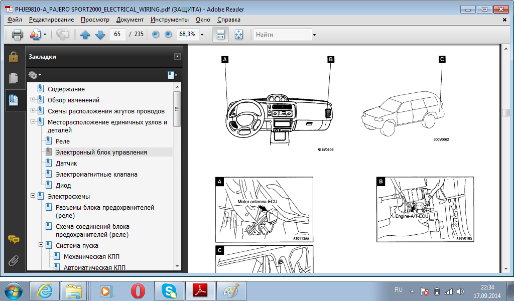

Лови сразу и где стоит. Точка А. Я так понимаю это под панелью слева от водителя. Разъем на 14 контактов. Скорее всего там честно написано его назначение.
