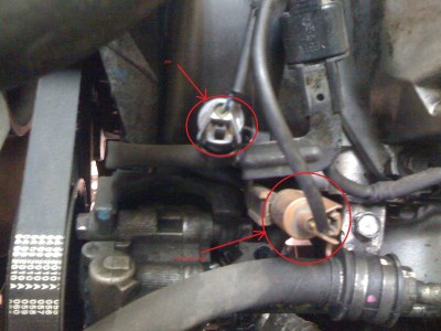

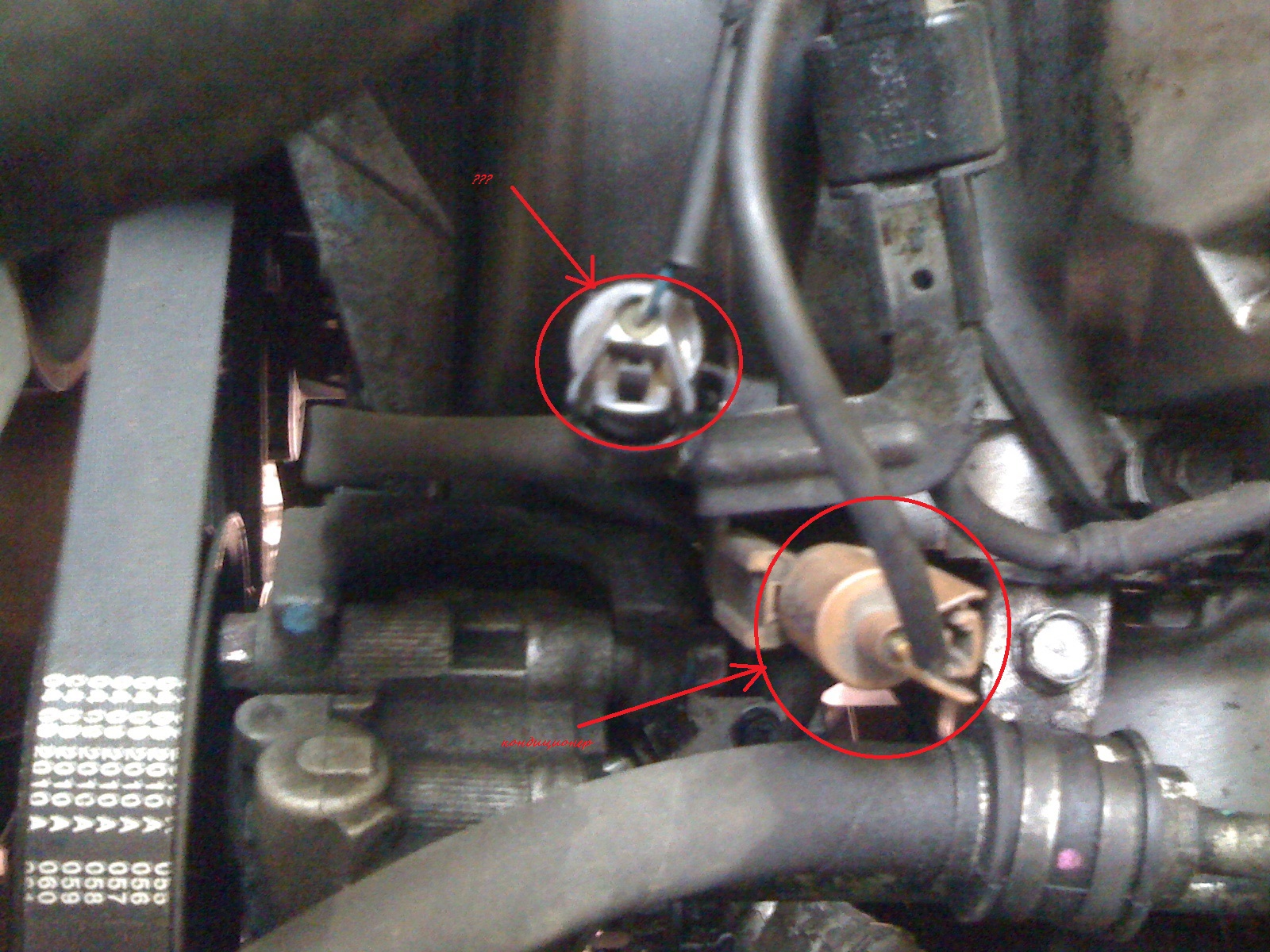

Доброго времени суток, уважаемые форумчане.
при установке двигателя 6G75 после переборки(снимал не я) остался неподключенным один разъем
не нашел ответной части . Подскажите пожалуйста может так и должно быть

Судя по цвету провода синий с белой полоской. Это сцепление/муфта кондея.
А вот желтый провод который у Вас отмечен как кондей, это на насос гидроусилителя.

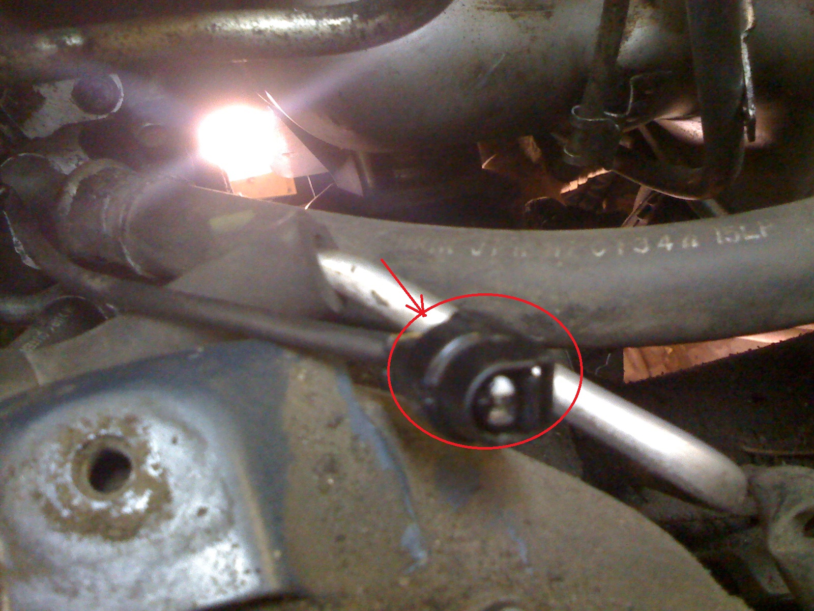

на насосе гура тоже есть разъем?

точно! сразу не заметил. он внизу, спасибо!!!
