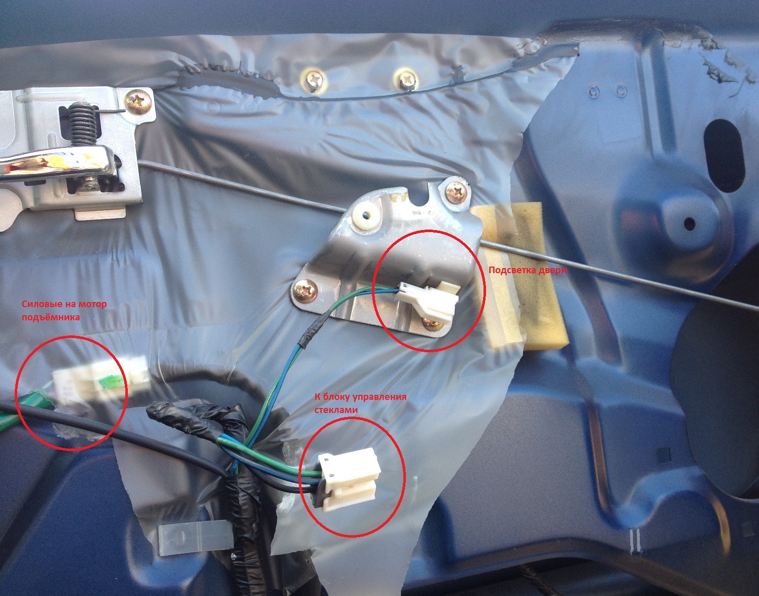

Вообщем полистал Поиск :) , ничего внятного не обнаружил :*THANK*: по установке Доводчика стекол на свою машину . Вчера заеха в магазин купил новые динамики :*CRAZY*: и на глаза попался доводчик стекол *мангуст* , вообщем его я и купил :*THUMBS UP*: . Со слов продавца :Botan: на любую машину встанет без проблем .

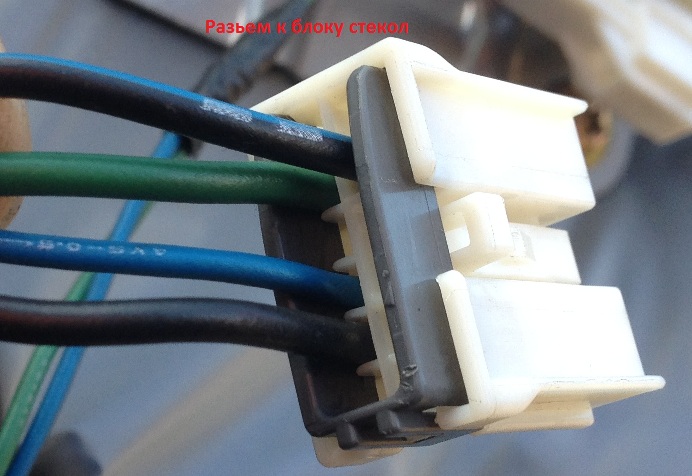

С довольной мордой я открутил карту (обшивку) двери и примеряя куда я буду ставить блок , заметил что от блока управления стекол (водительский блок) идут всего 4 провода :=-O: Дану нах. Почесал репу и начал вспоминать что на Пыжике 1993 года у него с фишки выходило куча проводов .. куда вообщем и цеплялся автомат стеклоподьемников . Помню это хорошо так как внедрял в плату светодиоды с резисторами для подсветки всех кнопок. :*WRITE*:
Так вот , после раздумий я сообразил что Япы по тихой начали внедрять CAN шину . Скорее всего стеклоподъмники работают по команде этой дряни ::-D: .
Завтра полезу искать блок этой CAN шины , так как управление самими двигателями происходит по обычным проводам от какого то блока .(ну этого самого) ::-D:

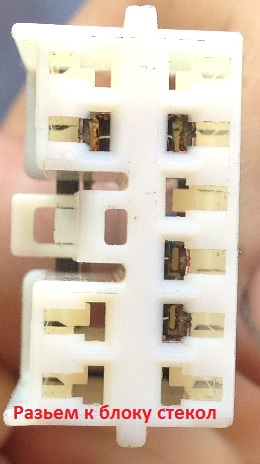

И еще разобрал сам блок , там схемотехника отличается от предыдущей, кнопки уже имеют вид как на пульте телевизора с графитовым контактом. и микросхемы присутствуют. Кстати светодиод штатно впендюривается только на 2 перение кнопки .

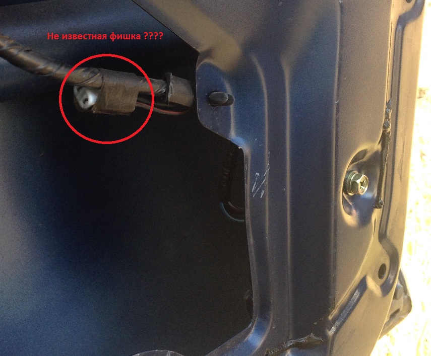

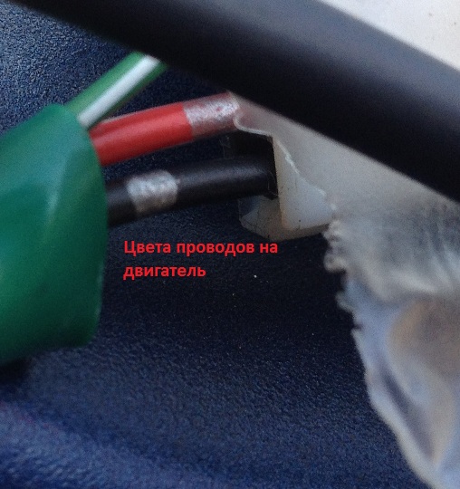

Фото проводов колодки блока управления сделал. Цвета хорошо различимы осталось найти куда они прут .
Есть ли у кого электросхема рестайлового Пыжика (1997г, 6G74 GDI)с зачатками CAN шины ?? :*BYE*:

Экскурсовод писал(а):а У мну доводчик уже стоит, машина М.П.2 97г. коротыш ,правда только на водительскои двери.
Как реализован ? Подключением напрямую к вдижку ?

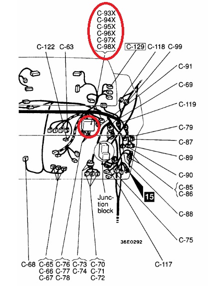

Hrap писал(а): Есть ли у кого электросхема рестайлового Пыжика (1997г, 6G74 GDI)с зачатками CAN шины ?? :*BYE*:
есть. кинь мыло в личку -отправлю.

Сегодня ищем вот этот блок под рулем в районе блока предохранителей
