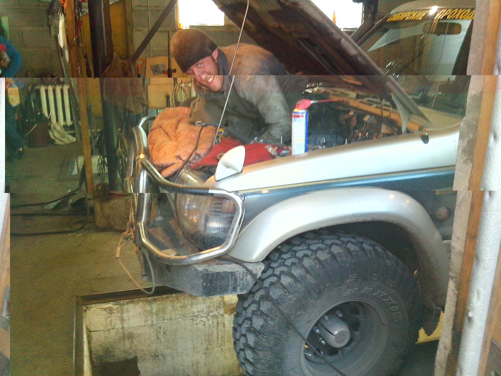

пузотерка писал(а):ставь 33х12,5 и хорошо на диск сядут.
у меня такие.
Есть ссылка на фото или само фото? Не оч высоки?

Re: шины 325/60R15
Сообщение garabala »
пузотерка писал(а):http://pajero4x4.ru/bbs/phpBB2/viewtopi ... 0&t=129409
вот мои.
зачетные колёса!
мне грязевые незачем,максимум пару раз в грязь заеду,а так,в основном сухой грунт у нас и машина практически всегда на асфальте.
Мне широкие нужны ::-[:
